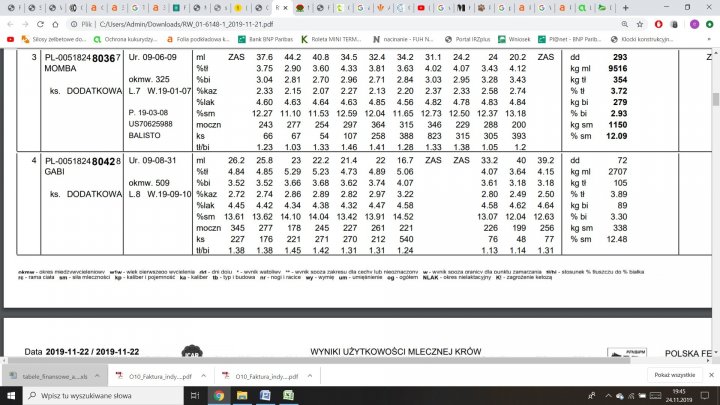

Prawie u wszystkich sztuk pH moczu 8-8.3. Pobieralismy u kilku sztuk treść zwacza i pH jest w normie
U mnie jest tak samo i jest ok. Wiem, że niektóre żródła podają, że to za dużo, ale przy moczniku w normie jest bezpieczne. Nie szukajcie dziury w całym, jeśli żwacz jest ok😅
Mocznik średnio jest na poziomie 240. Wcześniej kal był ciemniejszy i bardziej zbity. Taraz jak dodałem melasy i wyslodek to wrócił do normy. Sita paszowe i kalowe fajnie wyglądają. Mleka krowy leja dużo bo średnia że zbiornika 36 litry. Tylko że rozrod słabo idzie, niby są ruje lub synchronizacja, robi się USG i ruja książkowa, kryje i niestety powtórka. Teraz przyjeżdża do mnie żywieniowiec z Alltechu i twierdzi że u wysokowydajnych sztuk właśnie pH powinno utrzymywać się między 8-8.3. a wet mi mówi że przy takich pH mogę zapomnieć o zacieleniu.

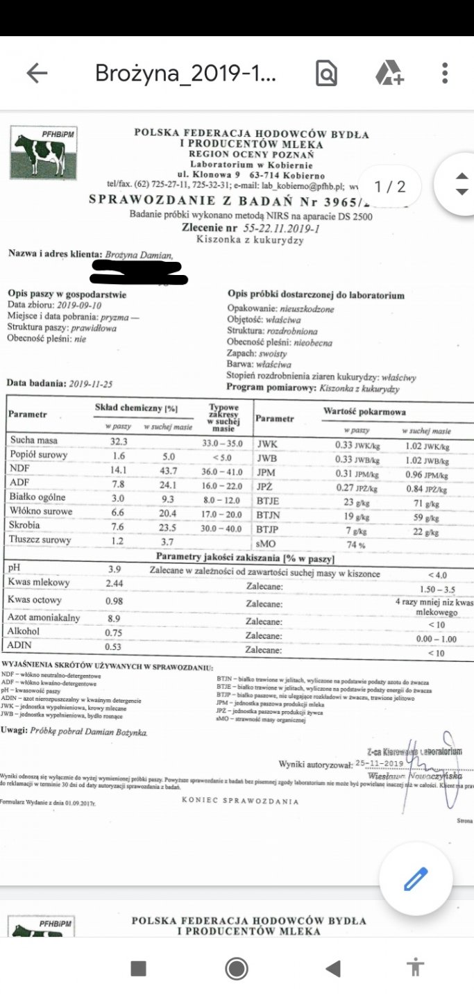

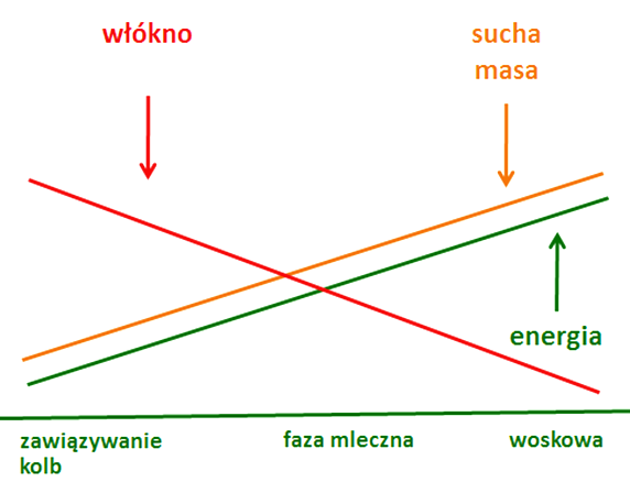

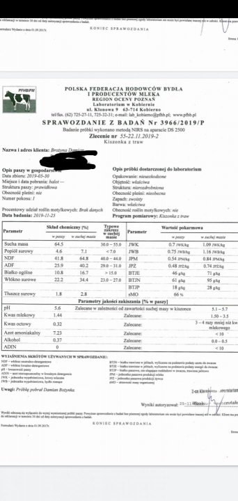

Mało sm i skrobi, dużo włókna, może za wcześnie skoszona? Patrząc np na ten wykres, źrodło: HR smolice
Moim zdaniem bardzo dużo kiszonek z kukurydzy ma w tym roku <30% skrobi i dużo sm. Taki rok. Ja swojej jeszcze nie badałem, w środę podrzucę próbki ale poza podstawowymi parametrami bardzo interesuje mnie azot amoniakalny przez te szalejące moczniki i kłopoty z zacieleniem

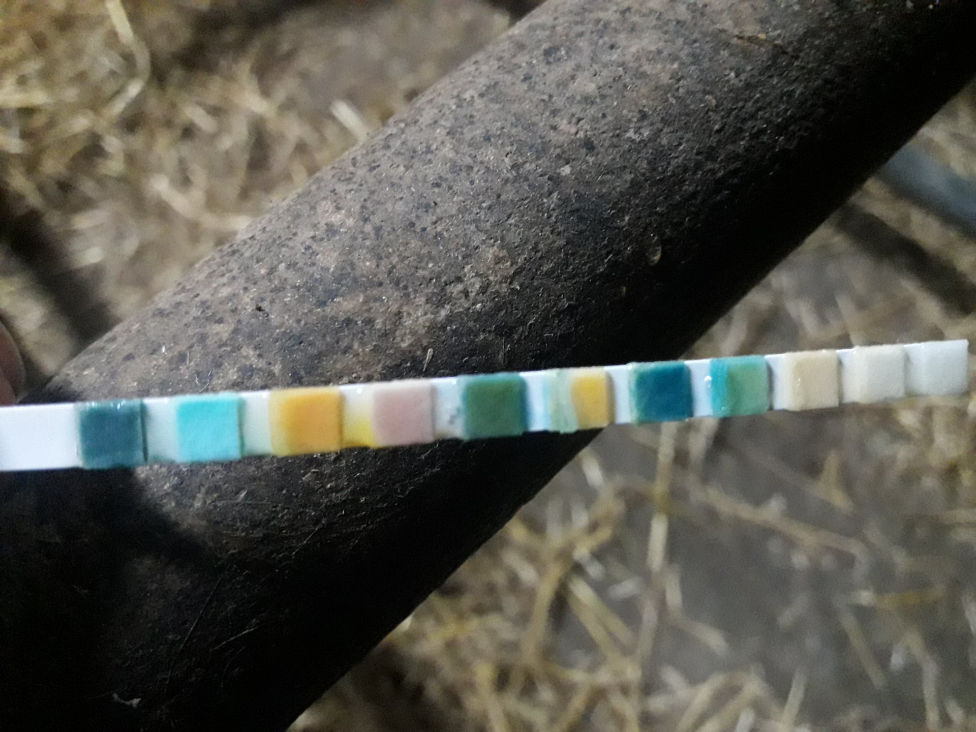

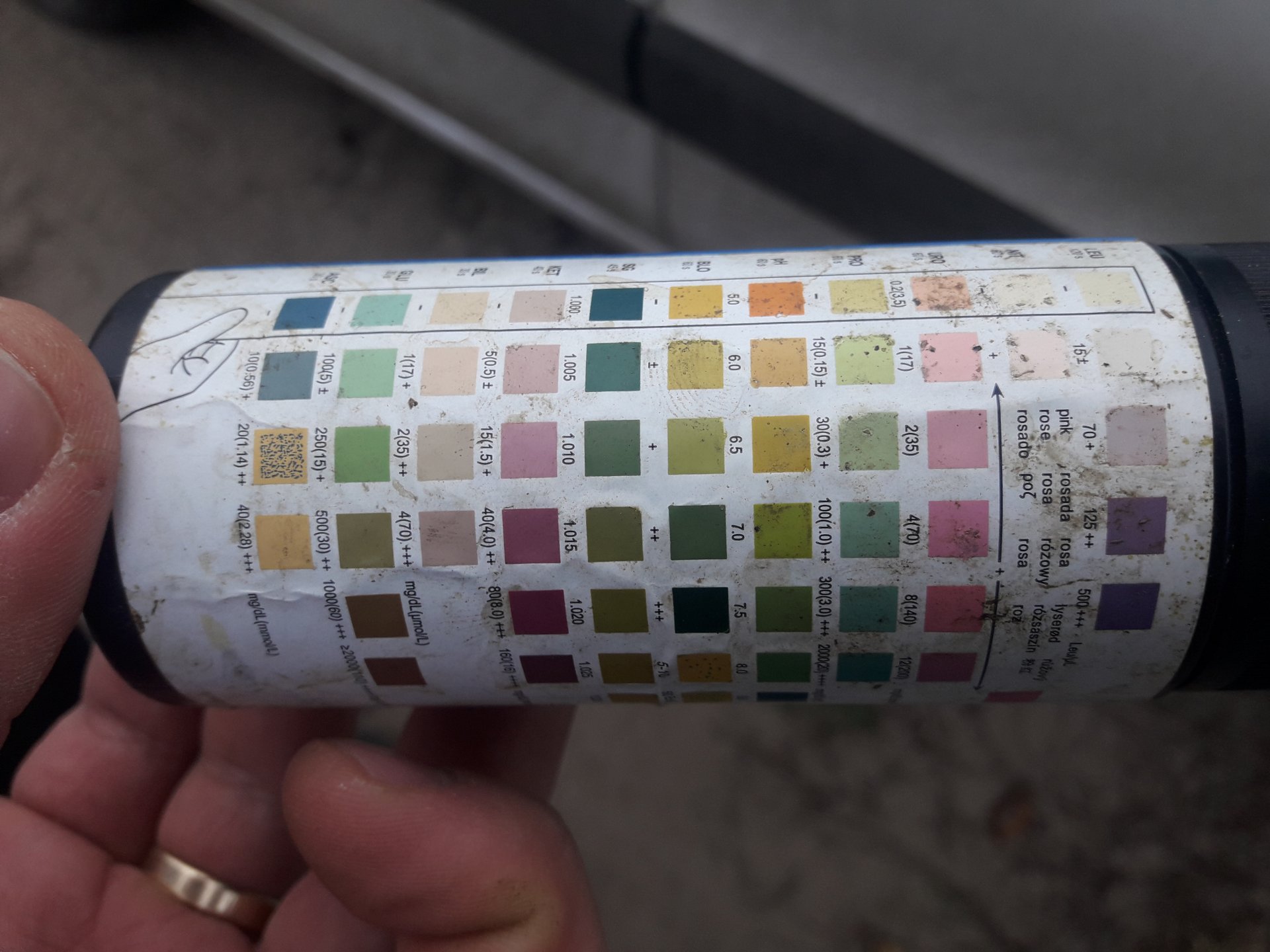

Ostatnio było gdzieś pisane o badaniu moczu paskami, dziś wziąłem od weta kilka sztuk i jedną sztukę właśnie sprawdziłem, tylko na moje oko wyszła zasadowica, wyniki z federacji ładne i nie wiem co o tym myśleć.
Ph na pasku 7 od lewej strony, Krowa na liście 4
@Krowiarka jak walczyłaś z zasadowicą u siebie?
Co oznacza 2 i 3 pozycja od góry, bo tego nie wiem a chciał bym się dowiedzieć, jakiś czas temu pytałem ale nikt nie odpowiedział.

Trawa jak na koszenie 31 maja to nawet nawet, obstawialem max 14 białka.
Czemu w qq tyle NDF i ADF?
Próbki wysłałeś na ten adres jak ja górze do Kobierna? W co spakowałeś kiszonki i ile nasypałeś? Płatność po badaniu czy przed?
@poziomka nie powiem Ci bo nie wiem, zrobiłem tylko zdjęcie opakowania, zeby sprawdzić pH. Następnym razem przywiezie mi całe opakowanie to Ci powiem
@Thomas2135 ja wysyłałem kiszonkę do lab z federacji w takiej zasuwanej torebce foliowej ile się tylko zmieściło, ale powiedzmy 600-800 gram nie więcej tam było i to potem w kopertę i poszło
