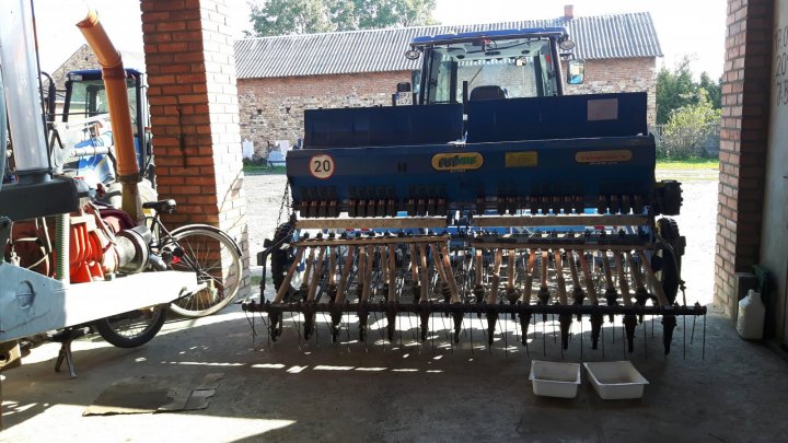

Zaden ale jak dobrze pamietam było troche wilgoci w ziemii to tak jedna osoba musiała tam dziobać żeby odetkac. Nie wiem jak to jest w ciagnikowym bo nigdy osobiście tym nie siałem
Teoretycznie te plastikowe zapadki na redlicach mają zapobiegać zatkaniu, ale dla pewności lepiej w locie.
Pytasz czy trawę? Przecież w zbożu tak samo.
Poznaniaka chcesz kupować do siania trawy? Bóg Cię opuścił? Rozumiem jak ktoś ma swój od lat i nim sieje, ale teraz gdy wybór w maszynach jest duży szukałbym czegoś innego. To taki trochę lepszy siewnik konny.🤣

W zbożu to się przytykalo bo ten konny nie miał tych zapadek. Trawy nie sialem ani konnym ani tym ciagnikowym to nie wiem czy lepiej czy gorzej. @Thomas2135 co mi szkodzi zobaczyc i za 800 zł kupić.
Co Wy panowie tu psioczycie 😋 bardzo dobry sprzęt, co do ustawień to u mnie stary typ na trybach bardzo ładnie wysiewa. Mtn szacowana na oko, próba kręcona zastąpiona jednym przejazdem na polu i też na oko za dużo czy za mało☺️ i wszystko cacy, mieszankę kwalifikat zakładałem 170kg/ha i tyle wyszło.
Jak będą wydarte redlice to może zatykać w mokrym, ja wymieniłem wszystko, ale klapek z tyłu nie mam  w locie podnoszę i opuszczam z przyzwyczajenia
POZNANIAK najlepszy do siewu trawy, rurki odsuwam do przodu i nasionka spadają bezpośrednio z kółek wysiewających na ziemię, rozsypując się na powierzchni. Na czarnej zaoranej glebie, lepsze efekty niż po VREDO, aby tylko woda była. Przełożenie trybów w przekładni na wolnonasienne  i na  A 3 -A 5  dawało 35 kg  DSV  2013
a redlice się zatykają w zbożu ponieważ trzeba uszczelnić redlice przed gumą ( tą harmonijkę ) tą szczelinę pianką budowlaną aby kamienie i ziemia z kół ciągnika nie wlatywały tam , efekt na pierwszym hektarze zero zapchań, i umiejętne opuszczanie siewnika wyłącznie w trakcie jazdy, inaczej niszczymy redlice

Aa to już nowszy sprzęt to nie ma się co dziwić 😉 a tak na serio we wsi kolega też ma z tych lat i za nic nie może go dobrze ustawić. Na forum też było dużo dyskusji jednym sieje idealnie wg próby, a u innych cyrki.
Gośćma dzierżawę obok mnie w zeszłym roku kupił agromasza sr300 2 metry siane metr pusto tyle co z lejków resztki zleciały i z nowu 2m siane metr nie i 8ha takie fale. Coś w przekładni z trybem było nie tak, nie zazębiał w jednym miejscu
Ja tam do rzutowego siewu nie wrócę. Można siać w popioł i nic nie wywieje, zagarniać nie trzeba. Rośliny w rzędzie mają mocno związany system korzeniowy. Są mniej podatne na uszkodzenia, wyrywanie przy grabieniu czy wypasie. Ścinam pierwszy pokos po siewie, odrasta i mogę śmiało krowy wpuszczać. Przy rzutowym siedzą lużno i zaraz wszystko powyrywane.
@kr9292 jak masz zasówki ustawione? Ja w swoim Tume też miałem trochę problemów z próbą kręconą. Na tym samym ustawieniu raz siało z próby 300 g innym razem 350 albo 400 bez przestawiania. Raz z aparatu leciało dobrze a czasem wcale. U mnie winne okazały się zasówki i wyjąłem je całkowicie. Minimalnie zasłaniały komorę aparatu i trawa się zawieszała. Teraz jest dobrze, ale mam inny typ aparatu wysiewającego(wałek wielorowkowy).
Ja swój siewnik (S056 3m na bezstopniowej skrzyni) kręcę wg tego wzoru. Siałem trawę lucerne w tym roku i wysiew co do ziarenka można powiedzieć. Redlice zapychaja się jak na uwrociu cofnie się ciągnik z opuszczonym siewnikiem.

Fajny, bo ma i droby wysiew. Ja mam inny, ale też zbożowy nawozowy. W skrzynię nawozową dawałem nawóz pod zasiew trawy ale najczęściej sypałem mieszankę jęczmień/owies jako osłonę. Trawa rośnie sobie w rządkach a zboże pomiędzy. Trawa ma przestrzeń i nie jest zagłuszona. Mój kosztował połowę tego w linku.
Ja mam taki w nieznacznie gorszym stanie(farba) i kosztował 3 tys. Nie wiem ile waży, ale zasypane 350 kg nawozu i nasiona 60ka podnosiła bez problemu. Tur tylko robił za obciążenie przodu. To Juko ma kółka wysiewające jak większość siewników np poznaniak a mój ma wałek wielorowkowy jak w nodet(kuhn), hassia DU czy konnym. 2 różne rozwiązania więc nie wiem jak będzie siał. Masz tam skrzynię przekładniową do ustawiania.
https://m.olx.pl/oferta/tume-kl-250b-siewnik-zbozowy-nawozowy-CID757-IDzAhDt.html#position=3&page=undefined
