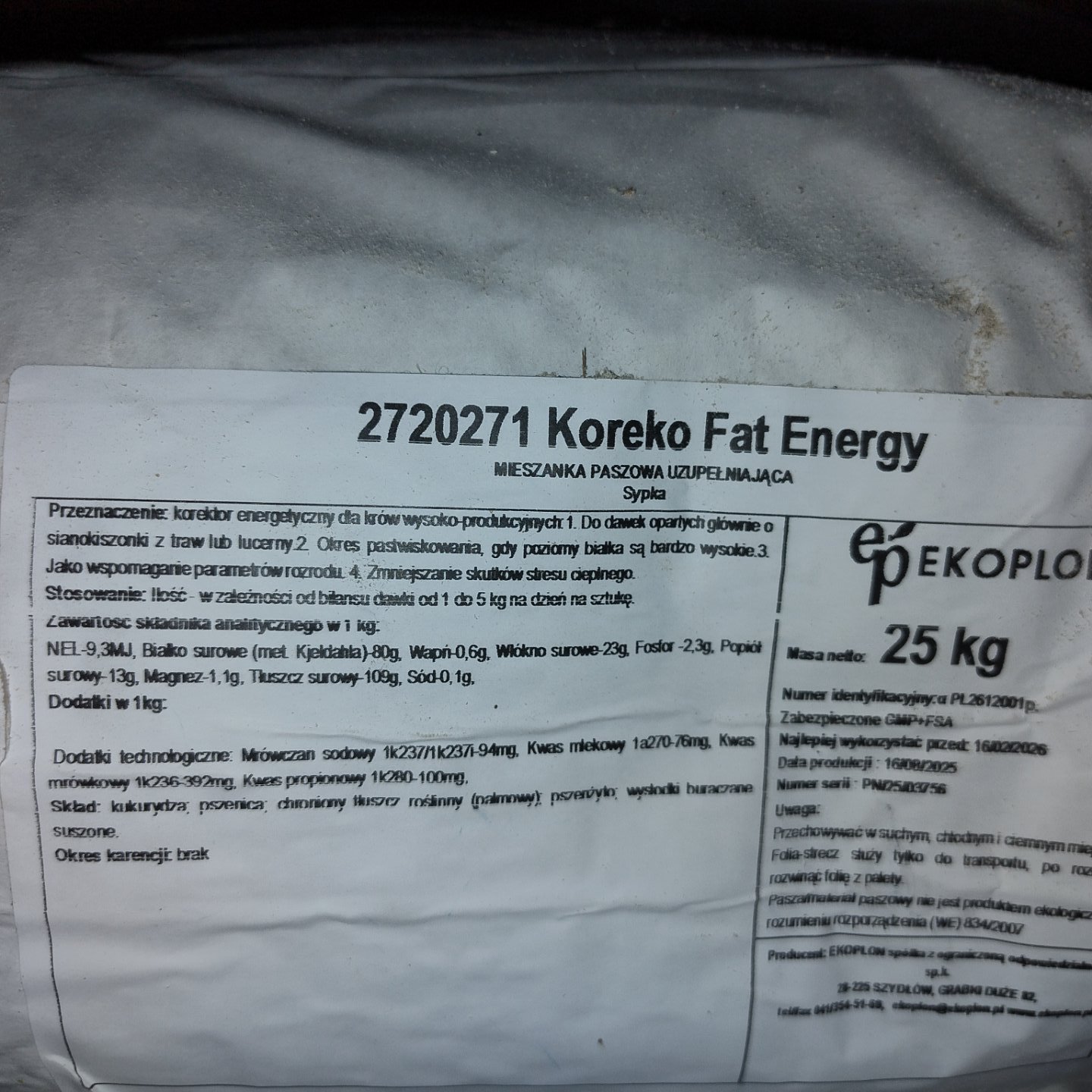

Panowie takie parametry Tłuszcz 4,59 B3,53 mocznik 375  za duże parametry.
Dawka 600kg sianokiszonki 1000kukurtdzy . Treściwa 4,5kg oscypki 0,7sija rzrpak 0,6 . 0,3koncentrat energetyczny . Wit. 150gr. 2kg pelnoporcjowej 18%
A jest coś takiego jak koncentrat energetyczny ? Wszystko ok tylko za mało energii zastąp ten koncentrat energetyczny 1.5 kg wysłodki suchej lub kuku ziarna i mocznik obleci mleko wzrośnie

Nazywa się energifat (ekoplon)
