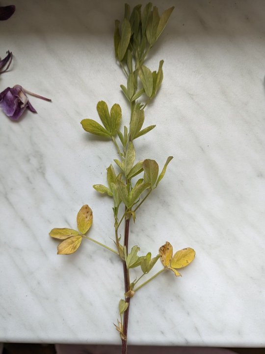

Gleba IIIa. Lucerna siana w tamtym roku na wiosnę. Mam problem z lucerną na górce, w tamtym roku przez suszę praktycznie wgl jej nie było w tym miejscu. Na jesień dany obornik oraz wapno  (ph 5.2) w tym roku polifoska 6 w dawce 250kg/ha oraz saletrzak 200kg/ha. Załączam zdjęcie dla poglądu. Osobiśie myślę, że może być problem z magnezem ale proszę o pomoc
Edytowane przez tomislawwitow
Wedlug mnie za duzo azotu.
Po pierwsze zbyt niskie pH. Poza tym za dużo azotu. Polifoski dzialają wolno, lepiej je dawać jesienią. Daj jeszcze kizeryt żeby uzupełnić siarkę i magnez. Po pierwszym pokosie daj potas
Wapna było dane 2t w tamtym roku ale wiadomo lepsze gleba to i nie ma co się spodziewać spektakularnych wyników po pół roku. Czyli Azot stop, potas fosfor po pokosach i ewentualnie kirezyt obecnie
Tak, azot stop. Po pierwszym pokosie daj potas. Po drugim możesz dać kizeryt. Jesienią daj jakiś superfosfat. Oczywiście jesienią też możesz dać wapna, gleba napewno się nie obrazi. Jakie zasobności gleby P,K, Mg
Lucerny czy koniczyny w czystym siewie nie nawozi się azotem. A Ty pewnie na każdy odrost pakujesz azot jak na trawy. Azot zabija motylkowe. Można dać ze 30 N wczesną wiosną na start na nowy zasiew. Ale to jak stosuje się NPKi z azotem to tego starczy. Azot wek a na te konto solidnie fosfor, potas w dawkach dzielonych i wapno jak potrzebne i ciesz się Pan wieloletnim użytkiem dobrze plonującym. Taka prosta recepta.
Tyle, że tu jest lucerna z mieszanką traw. Lucernę uprawiam już od 6 lat, z tym że zmieniło się pole. Na poprzednim stanowisku też miała ciężko ruszyć na górce a później była lepsza niż w dołku. Faktycznie może przegiąłem tutaj w 1 roku z azotem. Oczywiście między pokosami ląduje tylko i wyłączenie fosfor + potas oraz ewetnutalnie mikroelementy w odżywce
