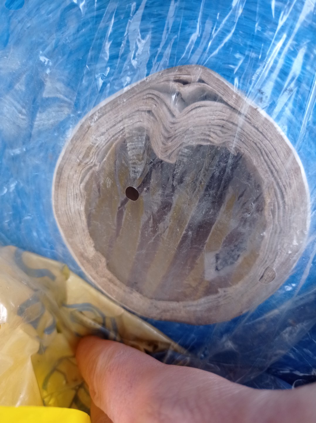

1 godzinę temu, michal_19 napisał:
Taka rolka pójdzie w prasie czy nie bardzo? kupiłem prasę i pierwszy raz będę miał styczność z siatką
Pójdzie, w większości pras siatkę kładziesz na prasę a ta papierowa rolka jest prawdę mówiąc zbędna
Biobos pod skórę:d
3 godziny temu, michal_19 napisał:
Kupiłem br6090, jeszcze nie patrzyłem jak tam rolka wchodzi. może ktoś ma taką prasę i podpowie? Reklamacja zgłoszona.
W new holland się chyba przez rolkę wsuwa taka rurkę ale nie znam szczegółów:d u mnie w fendt rotana się nabija na taką podstawkę a z drugiej strony podpiera się kłem takim. Raz miałem problem jak siatka leżała na deszczu i rozmiękła ta rolka nie chciało się zcisnac bo się zgniatala. Niech Ci wymienia na inną. Komuś do claasa nie będzie przeszkadzało bo tam leży
Edytowane przez ubogiwladek
Ja czasem musiałem młotkiem wbijać bo była zagięta w środku, i niechciała przejść, mówił mi w sklepie, że bez problemu to by wymienił, tylko nikt nie będzie jechał gdy siatkanpotrzebna na polu, trzeba jakoś sobie radzić
musisz poprzewijać przez te rurki i i później wsadzić siatke do "kaczego dziobu" tą płaską patelnią. Prąd powinien być puszczony od razu z akumulatora bo duże obciążenia robi siłownik od wpuszczania siatki do komory
