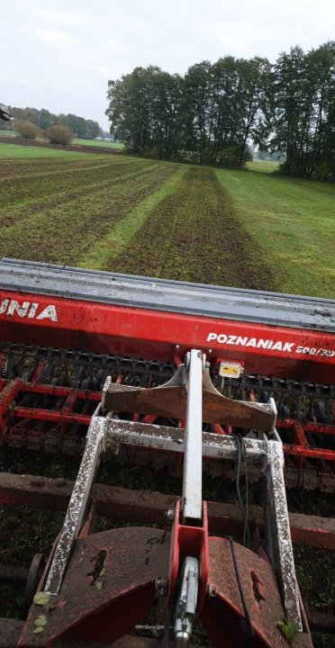

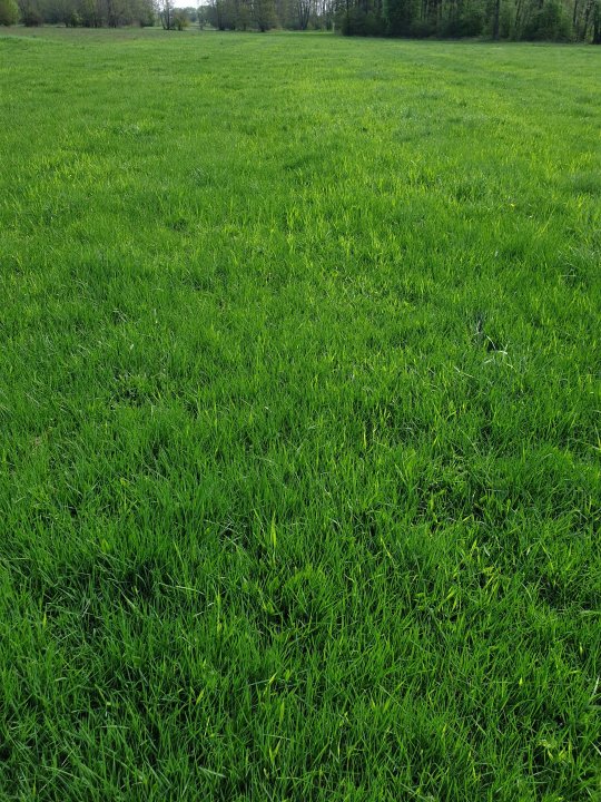

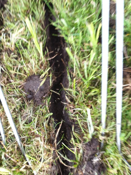

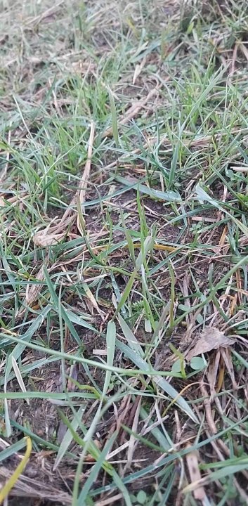

Wiosna specjalnym siewnikiem podsiewam. Jesienny podsiew u mnie się nie sprawdza w ostatnich latach. Górna warstwa to popiół i nasiona nie mają szans na wschody. Zima niższe łąki są pozalewane więc nawet jak coś wzejdzie to poprzez długotrwałe zalanie młode wsiewki wygnija. Wczesna wiosna najlepsza. Jak pogoda sprzyja to ładnie to wygląda. Najlepszy efekt po trawach szybko rosnących. Zycice i koniczyny.

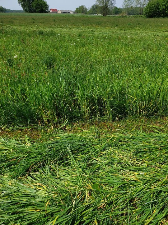

Ja u siebie podsiewałem jesienią, pierwsze testy były pszenżytem rok wcześniej
Jak widać coś tam urosło, myślę, że podsiew żytem wypadł by lepiej pod względem ilości paszy, ale po prostu nie miałem akurat żyta
Po pierwszym pokosie próbowałem podsiewać i mimo że warunki były naprawdę fajne to po podsiewie z miesiąc nie padało, więc nic z tego nie wyszło, może pojedyncze rośliny, chocia mam cichą nadzieję, że w tym roku to odbije.

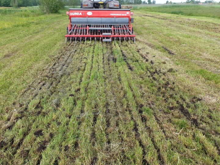

Teraz na jesień zasiałem ponad 10 ha u siebie i znajomych, zobaczymy w maju co z tego będzie, ale jak narazie widać świerze rośliny
Według mnie podsiew siewnikiem talerzowym w takim systemie wypada lepiej niż te apv itd, tutaj większość roślin trafia prosto w ziemię, a w tych specjalnych zazwyczaj jest siew rzutowy, więc większość leży na ziemi.
