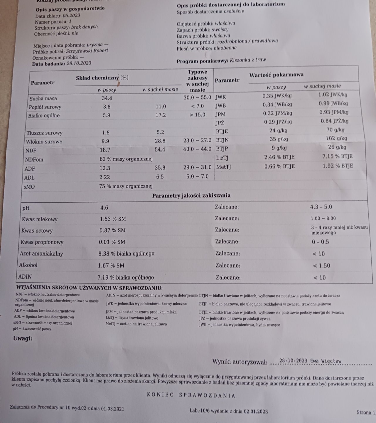

Zwaliłem ten wałek z piachem i kupiłem woreczki, zda egzamin ?. Od połowy w stronę łąki mało co już odrzucam ale z tej strony leci pół na pół, ten piach co leżał to ciepły jest po tej stronie. Wet mówi, że to się nie ukisiło jeszcze, prawde mówi ?.
Druga sprawa kubek do dipingu, co używacie?, bo ktoś mi podpowiedział że bierz te co wracają, teraz wypadło 2 zapalenia, szpec przyjechał i mówi że co ja robię, że kubki trzeba te co nie wracają, a jak mam na tych robić to lepiej wcale. Tylko po mojemu nawet jak nie wróci to coś zostaje i jak zrobię jedną krowę i pójdę do drugiej to te bakterie dalej tam są ... Więc zamówiłem ten spryskiwacz co mi @Karol6130, podesłał tylko ciekawe czy to jodowe pociągnie ?.
Szpec pobrał próbkę ze zbiornika, i od 3 krów z zapaleniem i wysłał gdzieś do labo mają przyjść dokładne wyniki co jest i zadecyduje się jak to leczyć. Najgorsze w tym wszystkim jest to że pomimo dania mleka na antybiogram i dobrania antybiotyków nic nie pomaga, opuchlizna prawie cała schodzi a w ćwiartce pełno kłaczków i są komórki. Przeważnie wychodzi cobactan i synolux. U krów co mają zapalenie 1 raz ani to ani to nie działa ...
Trzecia sprawa, gdzie mogę zbadać swoją pełnoporcjówkę na myco i inne złe badziewia?, federacja ?. Pierwsze zapalenia miałem w sierpniu ale to była wina dojarki bo gdzieś deko mi ciśnienie zanikało, potem się uspokoiło trochę ( wiadomo, upały 1-2 było czasami). Następnie przyszedł paszowóz, i mniej więc w tym momencie wpadłem na za***isty pomysł aby mieszać swoją pełnoporcję. Dostałem przepis, kupiłem co trzeba i od tamtej pory ciągle co tydzień- dwa się wysypie 2-3 krowy. Możliwe, że rzepak i soja mogły mieć jakieś myco ?, mniej więc od tego momentu daje też sucha qq do mieszalnika nie wiadomego pochodzenia, bo ktoś tira zamówił i ja sobie trochę wziąłem...  B|o niestety jest już chłodno i raczej moim zdaniem czynniki środowiskowe powinny być nieco wykluczone, bo nigdy o tej porze ja nie miałem tylu zapaleń i to tak mocnych... Ogólnie tą pełnoporcje już uciąłem i czekam z powrotem na dostawę z wora ...
6 minut temu, danielhaker napisał:
A dalej za workami co jest? Kubki do dipingu bezpowrotne
Siatka, dalej za siatką piachem obrzuciłem bo zabrakło siatki. No okej, ale jeśli zawartość kubka pozostaje i robię następną krowę to te bakterie tak czy siak przechodzą nie ?
@ChiquitaB, Na letnie zapalenia tylko cobactanem leczyłem i było okej, To jaki porządny będzie ?
Za dużo zmian zrobiłeś i w szybkim tempie. Krowy  potrzebują czasu, chodzi głównie o bakterie w żwaczu. To spowodowało spadek odporności i do tego mykotoksyny z kiszonki. Wszystko się nałożyło i masz efekty. Jeśli chodzi o śruty białkowe, zawsze coś może być. Jednak nie ma co zwalać na to głównej winy.
