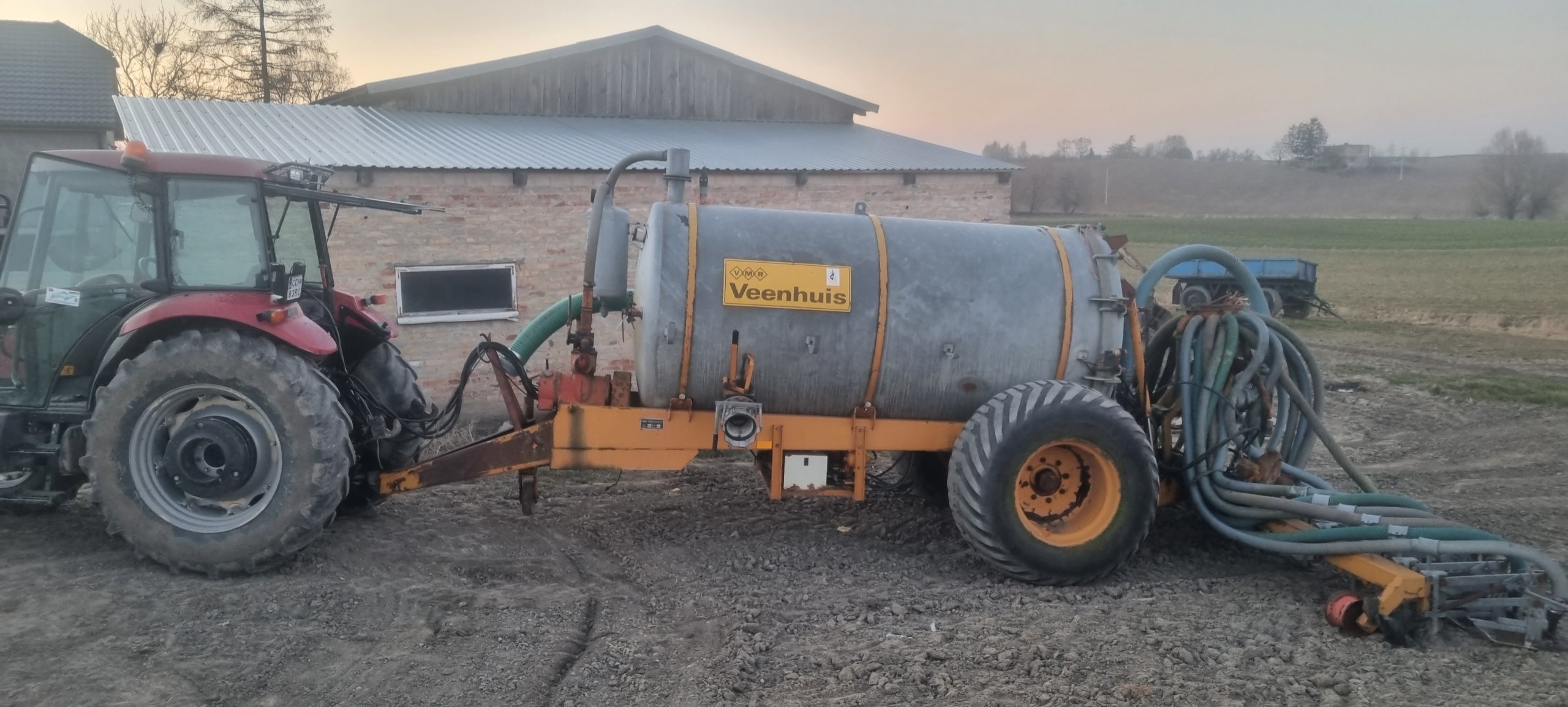

A ja dziś złomek do siebie kupiłem   troszkę podpicowany i można robić, brak oponki na aplikatorze i chyba silnik hydrauliczny od tego rozdzielacza na aplikatorze zdechniety bo węże się napinaja ale silnik stoi a sam środek można lekko ręką kręcić.

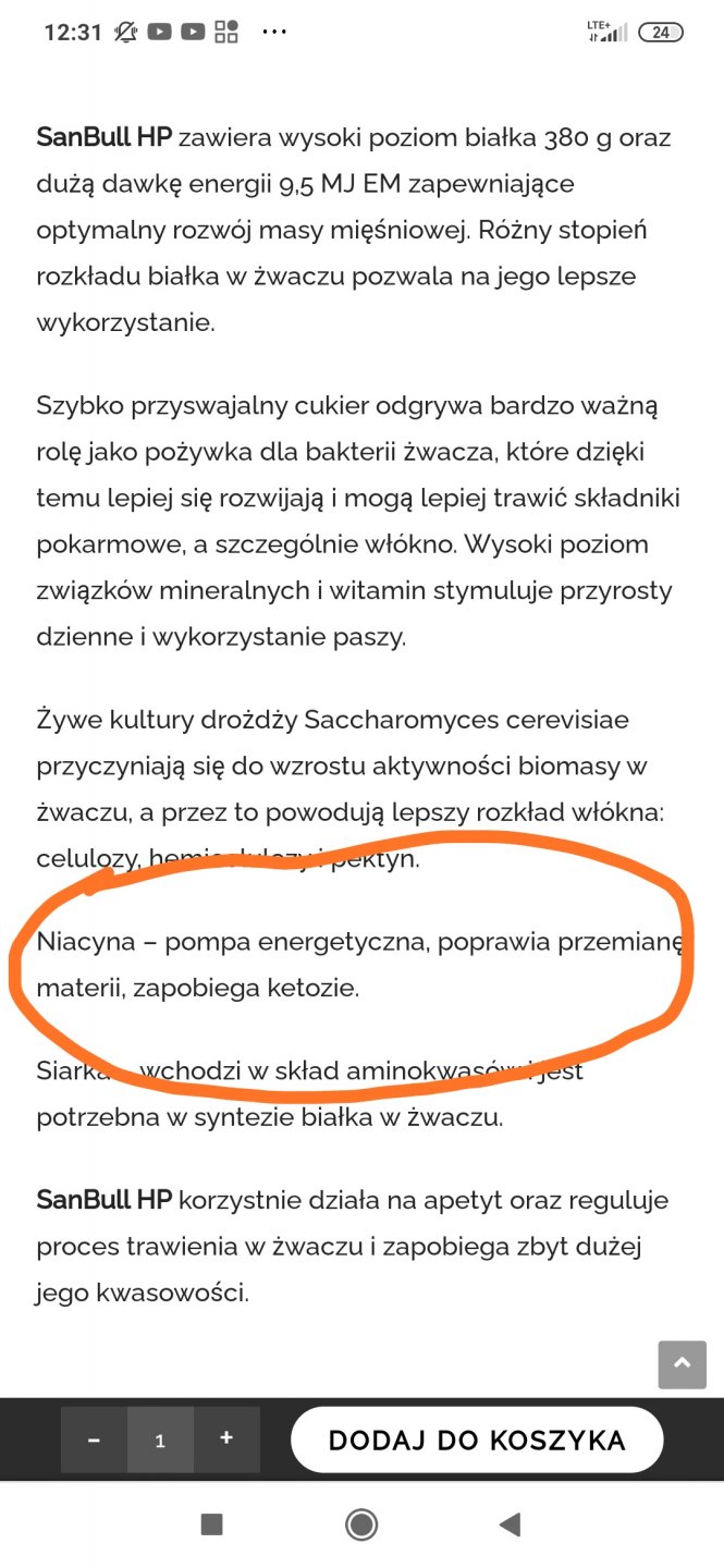

A co myślicie o sanbullu dla cielnych jałówek i krów też ?
Niby zapobiega ketozie 🤔
Nie dawaj tego jałówkom , kiedyś też nam doradzili aby to dawać , fakt wygląd i przyrosty fenomenalne nawet stosowane w niewielkich ilościach , ale te jałówki wątroby to nie miały , w większości jak się cieliły to problem z jedzeniem , badamy krew , oczywiście wysokie wyniki wątrobowe , dwa : zatuczały się na tym , trzy : zapalenia wymienia od razu po wycieleniu ze względu na tłuszcz na wymieniu , nie które od razu miały po porodzie ,  ciężkie do wyleczenia w niektórych przypadkach w ogóle nie dało się nic zrobić ,  nie polecam . Dla opasów jak najbardziej ale nie dla hodowlanych jałówek .

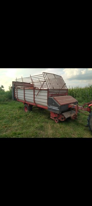

https://www.olx.pl/d/oferta/przyczepa-samozbierajaca-pottinger-CID757-IDMPiKD.html?isPreviewActive=1&sliderIndex=1
Czy taką przyczepą da się jako tako zwozić trawę na pryzmę? Ktoś miał taki wynalazek?
 Noże to raczej ma ,tam za dużo na przodzie co by nie miała . Trawy nabierzesz max 3 tony ,ale podejrzewam że na tabliczce ze 2 tony pisze ,zielonki to na wysokość polowy ,czyli równo z blachami ,ale to bez rosy i deszczu ,bo tak to kółka piard..  . Cała wysokość ładunkowa to do suchego siana  . To tylko 2 kółka ,a wiesz ile ton na rożżutnik obornika włożysz ,a to ustrojstwo jest z tonę  ,może i lepiej ciężejsze .   Podbierak ze 200-300 kg ,  ,,apararura z nożami '' z 700 kg ,i obramowanie wysokie  . A i z tyłu gówno ,bedziesz to zwalał ,nie roztrząsa ,tylko barykady robią się . Dodatkowa osoba do widłologii ,a i tak przerwy pozostaną ,a deptając nie wiesz i ciągnik wpada .  Swego czasu rokiłem samozbierką bez noży ,i też było   ,,dobrze '' ,wtedy był hardkor z ułożeniem i udeptaniem ,a póżniej z pryzmy kulasem od gnoju wyrywalem .   Ale to był koniec tamtego wieku i na okolicy nikt nie wiedział co to jest trawokiszonka ,byłem pionierem    .            Tylko że cena niska ,bierz w ciemno , 😉 ,zlom prawie 2 zl ,a tu ze 3 tony .

tumiwisizm napisał:
Do 90km. 10 ha ale mam malutkie kawałki i nie wyrabiam się że skoszeniem i zgrabieniem na raz a u mnie w okolicy jest problem z usługami. Przyjeżdżają kiedy chcą więc podejrzewam że bym musiał tyrać w nocy albo zwozić suche a swoją przyczepa zrobię jak chce
https://www.olx.pl/d/oferta/przyczepa-samozbierajaca-deutz-fahr-CID757-IDOchaq.html bardziej coś takiego jak już
14 godzin temu, tumiwisizm napisał:
A o którym sanbullu piszesz, tym classic czy hp? On ma duzo energii ale w składzie nic skrobiowego tylko tłuszcze, w tym olej roślinny sojowy. Może dlatego te wątroby tak kulały
Hp , sanbull to jest na moczniku także też może i od tego ostatnio też odstawiłem protamilka który też miał w składzie mocznik .
