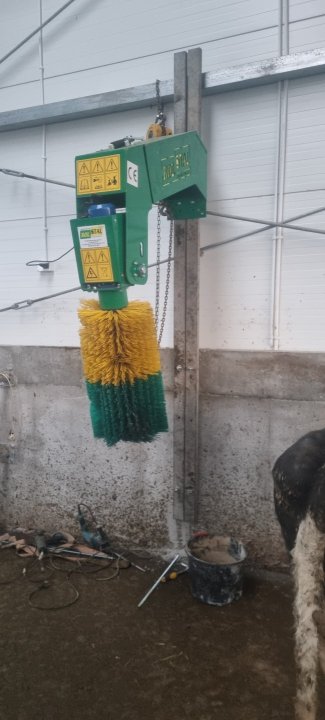

Po długim leżakowaniu w kącie wkoncu zamontowałem ustrojstwo
Edytowane przez ChiquitaB
Kuźwa dobre bo mycia pleców. 🤭
@radekz200 coś dla Ciebie. 😁🤭
Jaka cena ? Jak wzrośnie po tym wydajność to daj znać 😅
