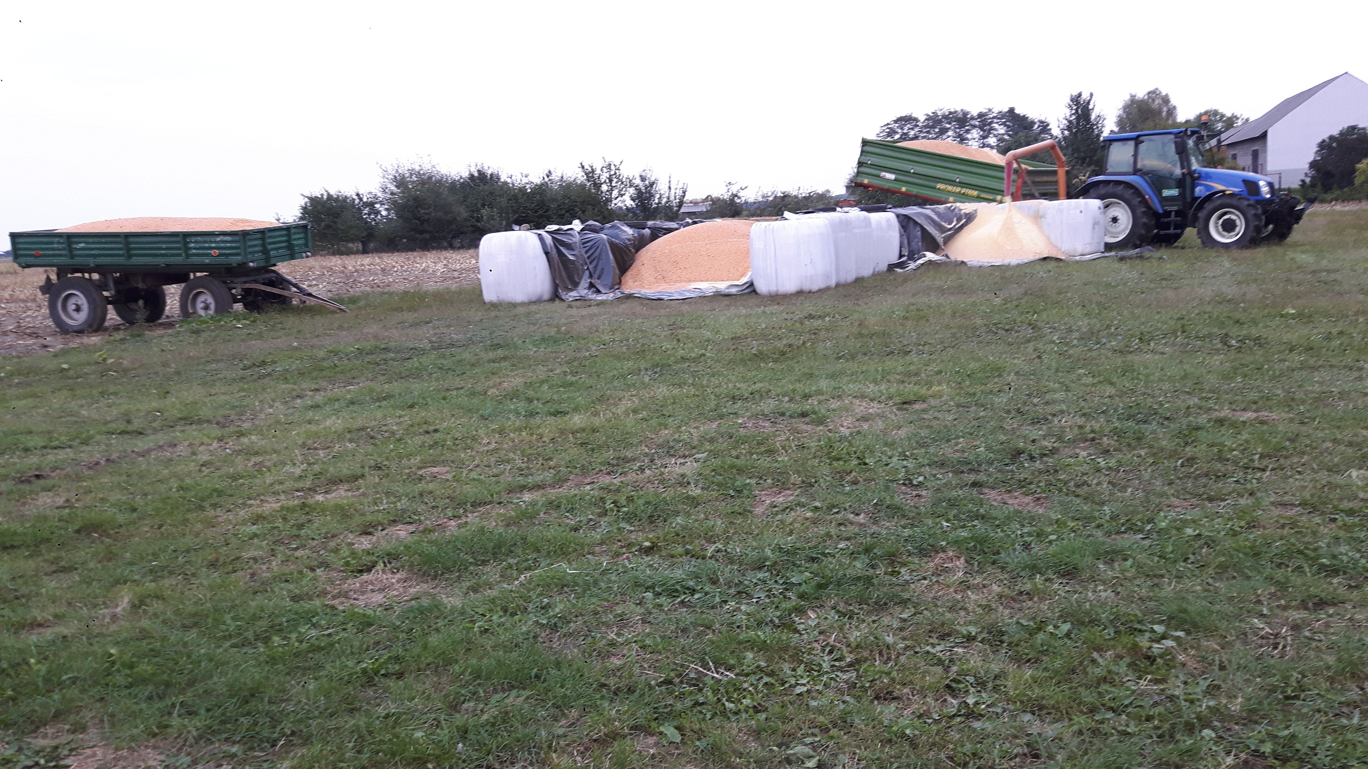

Tutaj filmik z koszenia. Była zrobiona jedna pryzma z 1,5ha bo potem była awaria. Maszyna zrobiła 11ha. W ostatni dzień zrobiła 3,5ha tylko kukurydza była po życie jeszcze zielona,ale ziarno w miarę ok.
