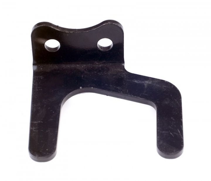

Witam napisze od początku :
Mam od lat już problem z Tym sprzęgłem. Pochodzi trochę i się kończy. Trzeba tylko podciągać i podciągać. Sprzęgło było robione na wiosnę (tracza, łożysko, łapki, sprężynki), wyregulowane pochodziło dwa i pół miesiąca i nie ma. (Sprzęgło ciągnie, nic nie daje wciśniecie pedału, bo ciągnik jedzie, wystarczy tylko na śrubach od łapek dać po obrocie i działa. Za tydzień dwa trzeba to samo robić)
Mechanik mówił mi że to jest źle zrobione, powinno być mniej więcej tak jak narysowałem(ktoś musiał kiedyś w nim grzebać. Jest spawane bo musiało się oberwać, albo się ukręca powoli) :
sprzęgło bierze odtąd :
a tak wygląda w środku :
Mierzyłem odstęp tego płaskownika do ramy silnika, bo myślałem że się ukręca ale guzik nie ukręca się odstęp wynosił 18 cm i wynosi.
Czy może być tak że ukręcają się te widełki co wypychają łożysko, a tego nie można zauważyć ? (Zaznaczone na zdjęciu)
Edytowane przez pawel807
Jak ktoś kiedyś to robił , to może nie ma klina na tym wałku co są widełki i przesuwają sie , tylko dokręcił śrubkę,kilka razy depniesz na pedał i znowu regulacja sprawdź to!
Edytowane przez piotr697
Nie musisz rozpoławiać. Powinien wyjść bez problemu tylko jak będziesz stukał to widełek nie złam.
Stukaj w wałek z praw strony ciągnika i jednocześnie przez okienko w widełki tuż przy wałku.
Przyczyna awarii według mnie jak najbardziej słuszna i wyjaśnia wszystko. A na łączeniu wałka z widełkami nie widać jak by brud pękał?
Poluzuj tę śrubkę na widełkach zdejmij sprężynę i cięgło z pedału i spróbuj cofnąć ten płaskownik wałka do silnika jak pójdzie to sprawa wyjaśniona brak klina.
a gdzie tam jest klin?
przecież dźwignia jest dospawana na stałe do wałka a widełki są blokowane tylko tą śrubką - w wałku jest stożkowy otwór i koniec śrubki wciska się w ten otwór ustalając widełki w odpowiednim położeniu.
Chyba jak zrobi się ciepło, to go rozpołowię. Będzie dostęp i zrobi się lepiej.
Trzeba kupować te widełki ? Czy zostawić stare, a kupić wałek i ten klin ? Czy też kupić wszystko nowe ?
Ja bym nie rozpoławiał,za dużo roboty,wykręć tę śrubkę , rozepnij cięgno i pomału wybijaj ten wałek,{dobrze bo było żeby ktoś Ci pomugł wybijać ],a zobaczysz jak to wszystko wygląda, a póziniej co trzeba kupić!
Zobaczę. Ja mam wózek do rozpoławiania, więc szybko by mi to poszło. Ale jeszcze się zastanowię, tam jest mało miejsca wybić to jeszcze się wybije, ale złożyć będzie ciężej.
Ale w każdym razie dziękuje za pomoc, jak będę robił napisze :)
Klin jest na pewno, a dokładnie wpust czółenkowy.
Ja bym rozebrał i ocenił, bo jeśli tylko nie było klina to go kupił i składał na oryginalnych częściach.
A w sensie rozbierał to tylko wybił wałek bez rozpoławiania.
Jeśli jednak będziesz kupował któryś nowy element to zabierz wszystkie do sklepu aby sprawdzić czy średnice są te same i wymiary na wpust także bo teraz rożnie robią. Może się okazać, że kanałek na wałku jest mniejszy i będziesz musiał jeszcze dokupić widełki bo oryginalnie maja większy kanałek.
Trzeba niestety tego pilnować bo w sklepie nie zawsze podpowiedzą i trzeba jeździć 2 razy.
Edit:
Rozbierzesz jak i złożysz bez rozpoławiania.
Przy składaniu najtrudniejsze to będzie tylko pilnowanie żeby klin nie wypadł. żeby było lżej składać to widełki dobrze rozegnij to wsuniesz bez stukania.
Rozpoławianie to ostateczność.
Edytowane przez mtracz
Sprzęgło teraz kończy się momentalnie. Przed wczoraj podciągnąłem i dziś pojeździłem 20 minut żeby podwórko sobie po odśnieżać i sprzęgła nie ma. Sprzęgło ciągnie, biegi zgrzytają. Jak wyjeżdżałem z garażu było ok a teraz wcale nie ma. Musi się coś ukręcać, bo to jest nie możliwe że po podciągnięciu jest sprzęgło 20 minut. Próbowałem tą śrubę przykręcić co jest na wałku (co trzyma widełki) i dało się ją wkręcić. I dzwoniłem do sklepu pytając się o ten wałek pedału sprzęgła kosztuje 20 zł. Widełki kazała mi przywieźć bo jest kilka rodzajów.
