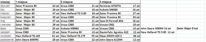

Nie zgodzę się z kolega jest teraz popyt na takie ciągniki z przedziału 70-120 KM: od poczatku roku dane z portalu agrofakt
Sprzedaż modeli ciagników 2016 r
Od stycznia do czerwca 2016 Zetor Major 80 sprzedał się w ilości 177 sztuk, natomiast Ursus C380 w ilości 135 sztuk. Czekamy na roczny wynik sprzedaży ciągnika.
Edytowane przez cropec
