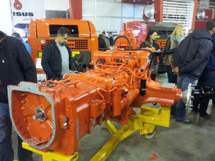

Bardzo podoba mi się pomysł z własnymi skrzyniami.
Według mnie powinni zrobić tak: w mocy do 100 koni skrzynie 12/12 Carraro i 16/16 własne, w mocy powyżej 100 koni skrzynie 40/40 Carraro lub ZF i własne 32/32.
Oczywiście z opcjami w pełni mechaniczna i bardziej rozwinięta/komfortowa.
W ten sposób nikt nie będzie mógł narzekać, ktoś będzie chciał skrzynię sprawdzonego producenta to będzie, ktoś będzie chciał skrzynię własną, to też będzie.

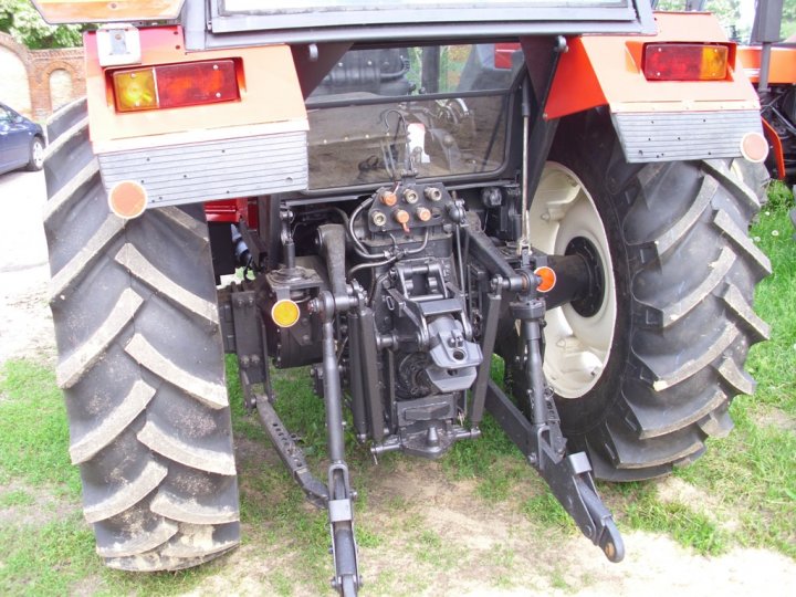

ale przyuważyliście tylny most jest tak jakby ze starego ursusa porównajcie sobie ten aten
Edytowane przez Graham
Ja tam podobieństw nie widzę większych, niż do każdego innego mostu.
Widzę duży plus tej konstrukcji, czyli pompy hydrauliczne na zewnątrz. Podnośnik też wygląda porządnie, tylko choć dobrze, że szeroko jest zamocowany wał podnośnika z górnymi ramionami, to jednak montaż ich do obudów półosi to nie koniecznie najlepszy pomysł. Gdyby byłą potrzeba odkręcenia całej pochwy półosi, to trzeba też demontować podnośnik.

Co do nowej skrzyni
Projektowana jest już od 4lat
Ta zaprezentowana będzie miała zastosowanie w ciągnikach o mocy 100-160km, w tym roku będą zmontowane 4 prototypy do testów polowych.
Zaczynają się prace na projektem skrzyni 16x16 do ciągników 75-100KM
