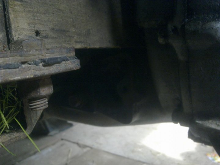

Witam panowie mam takie pytanko mam do kupna tura gosc mowi ze to jest starego typu to znaczy ma takie sanki pod ciagnikiem . Ma moze ktos takiego i moze podpowiedziec czym sie rozni on od nowego typu  i jak sie on sprawuje ?
zależy za ile sprzedaje i czy chce ci się bawić, znajom ostatnio kupił za 1tys zł tura na sankch do c360 ale chciał tak jak u mnie przez lej sprzęgłowy, wziela fima od niego za nowe mocowania chyba 800-900zł.
jezeli masz troche pjęcia czasu i czym to sam zrobisz mocowanie. sanki możesz wystawić na allegro ze 200zł warte, ceownik od sanek tam gdzie są przykręcone słupki przymocuj do c330 kwestia dorobienia tylko wsporników. przerabiać tura od 360 to c330 idzie szybko i łatwo gorzej w drugą stronę;p

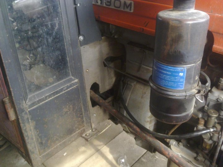

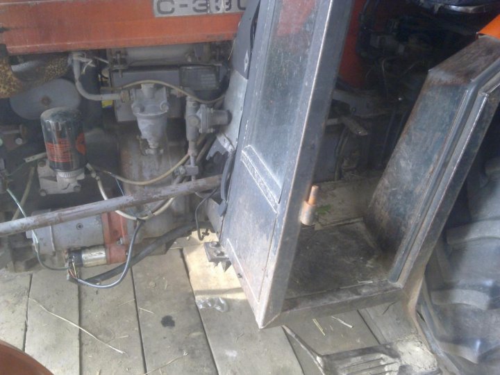

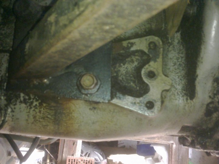

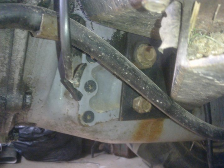

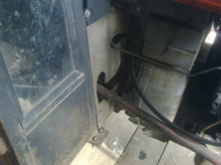

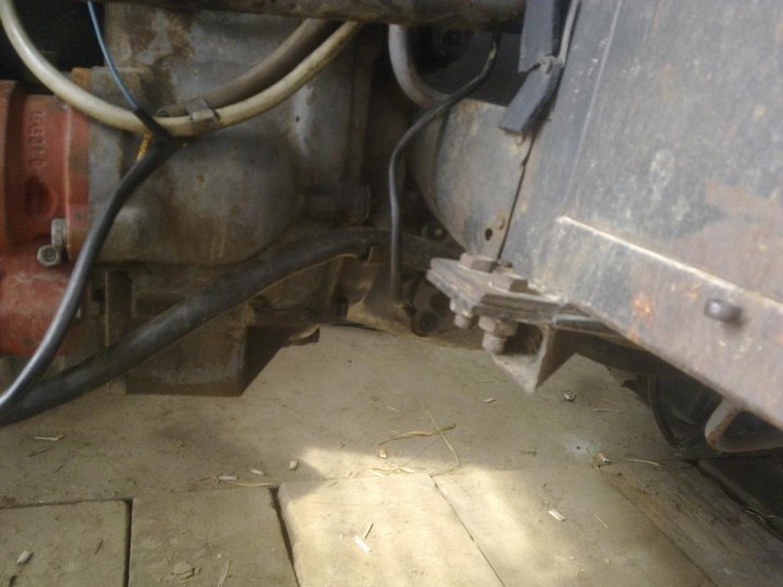

Witam. Panowie mam taki dylemat a mianowicie chciałem kupić tura do c330m ale nie wiem czy podejdzie bo mam kabine hmm (starego typu) i boje się że wywale za tura np ze 2.5tyś i będzie lipa. Czy teraz robią np tury pod taką kabine jak teraz mam. post-87061-0-04051200-1461746582_thumb.jpgpost-87061-0-04051200-1461746582_thumb.jpg. Pozdrawiam i Serdecznie Dziękuje za pomoc.
Edytowane przez lukasz51195
Zadzwoń do firmy AGRO-TUR Józefów tam na na pewno ci odpowiedzą ja mam ładowacz z tej firmy na C-330 1977r. kabina stary typ okrągła, ale z tego co widzę u Ciebie to dwa otwory do mocowania na skrzyni są zajęte przez mocowanie do kabiny, zapewne będziesz musiał to przerobić.
http://www.agro-tur.com/
Edytowane przez HolmerTerraDos
Tak myślałem że bedzie coś trzeba przerabiać. Też sobie tak pomyślałem że te mocowania od kabiny (skrócić) żeby najpierw było mocowanie tura a pózniej kabiny tylko interesuje mnie jeszcze czy ten dolny słupek będzię pasował czy będzę jakoś pod kabiną.
