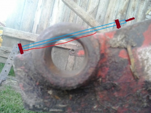

A więc panowie chcę sobie troszeczkę usprawnić pracę. Gdybym obciął ten kawałek zaznaczony na czerwono to nie osłabił bym konstrukcji? I do tego zrobił bym taką zasuwkę żeby np łyżka podczas jazdy nie wypadła. Co wy na to? Bo czasami za dużo czasu zajmuje zmienianie końcówek z wideł na łyżkę i odwrotnie...
Raczej nic nie powinno sięstaćjak to przerobisz. U sąsiada w turze jest właśnie już fabrycznie tak jak planujesz. Swożnie przy podczepianych narzędziach i aby się na tura zakłada i od góry zabezpiecza.
Tam nie ma co osłabiać, można śmiało ciąć. Najlepiej to by było rozciąć u góry na środku, palnikiem podgrzać i wyprostować ku górze tę część, którą chcesz uciąć, tworząc ścianki. Potem tylko kwestia wywiercić otwory, kupić/zrobić zawleczki i po zawodach.
