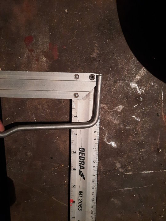

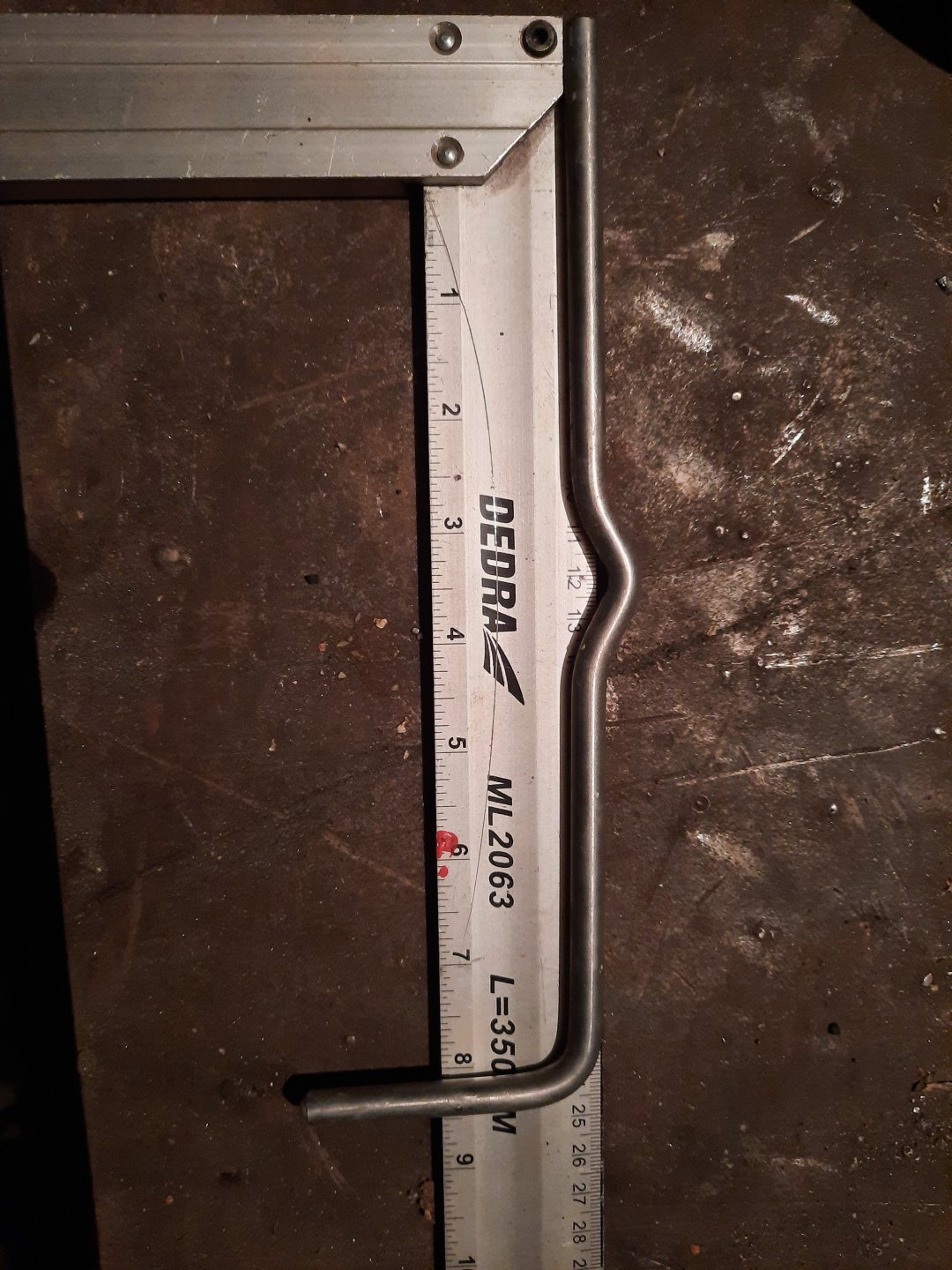

Czy ktoś wie gdzie mogę dostać dźwignię nastawczą (pręt) do ustawiania położenia łopatek do rozsiewacza Rauch MDS 735M? Ewentualnie mógłby ktoś wrzucić szkic tej dźwigni z pokazanymi wymiarami żebym mógł sobie dorobić na wzór oryginału?
Jak poczekasz do wieczoru to ci zrobie zdjęcia . Zadzwon do rolserwis i zapytaj o cenę nowej bo to chyba jakiś hartowany pret
Udało się zrobić zdjęcie?

Dnia 17.04.2021 o 07:54, roni9411 napisał:
Dokladnie takie coś

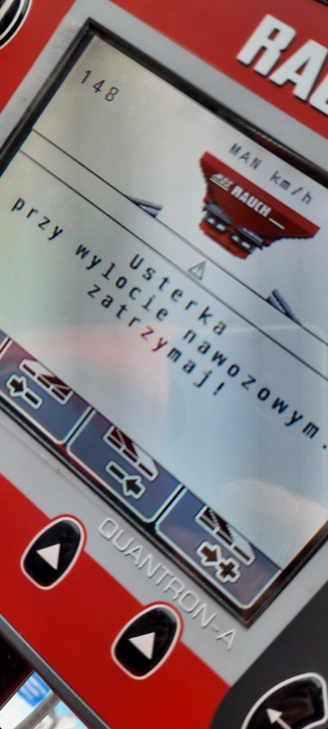

Kolego mam to samo... ciagle mi wyskakuje ten błąd i nie mogę nawozu wysiac ktoś coś doradzi ???
I jeszcze jedno pytanie. Robie próbę kręcona wyskakuje mi współczynnik jaki wpisać a z kad mam wziasc na jaki nr łopatki ustawić.. nawozu nie ma w aplikacji ?
