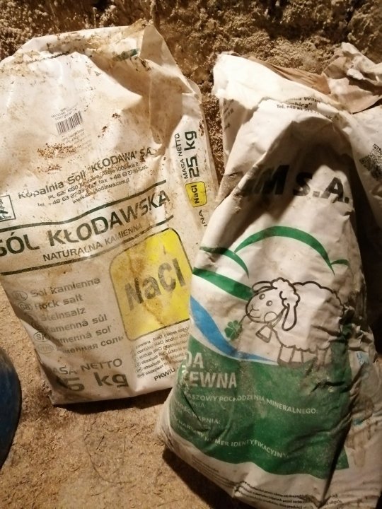

no coż. wartość chleba jest na etykietce, zaś ziemniaków można w internecie znaleźć. Jak wcześniej wspomniałem żywienie jest złe, ale proste i tanie. Żywieniowiec to się chyba złapie za głowę i każe połowę paszy zmienić myślę że nie ta skala i wygoda w pracy by go wzywać. Ale to ciągle wchodzi w grę.
Mamy nadmiar ziemniaków to bydło na tym jedzie.  A co do chleba to po prostu mamy do tego dostęp za małe pieniądze wiec stosujemy. Sodu tyle ile książka każe. 100-200
