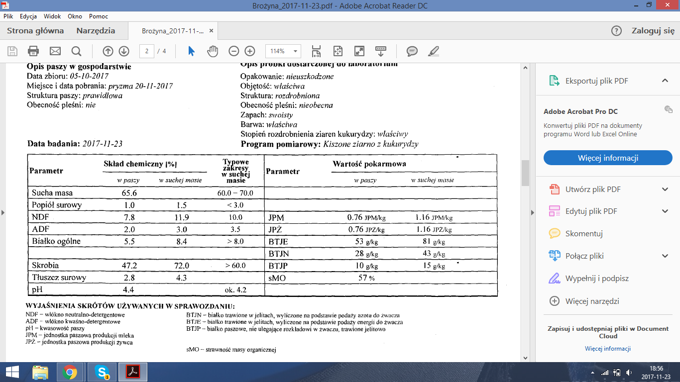

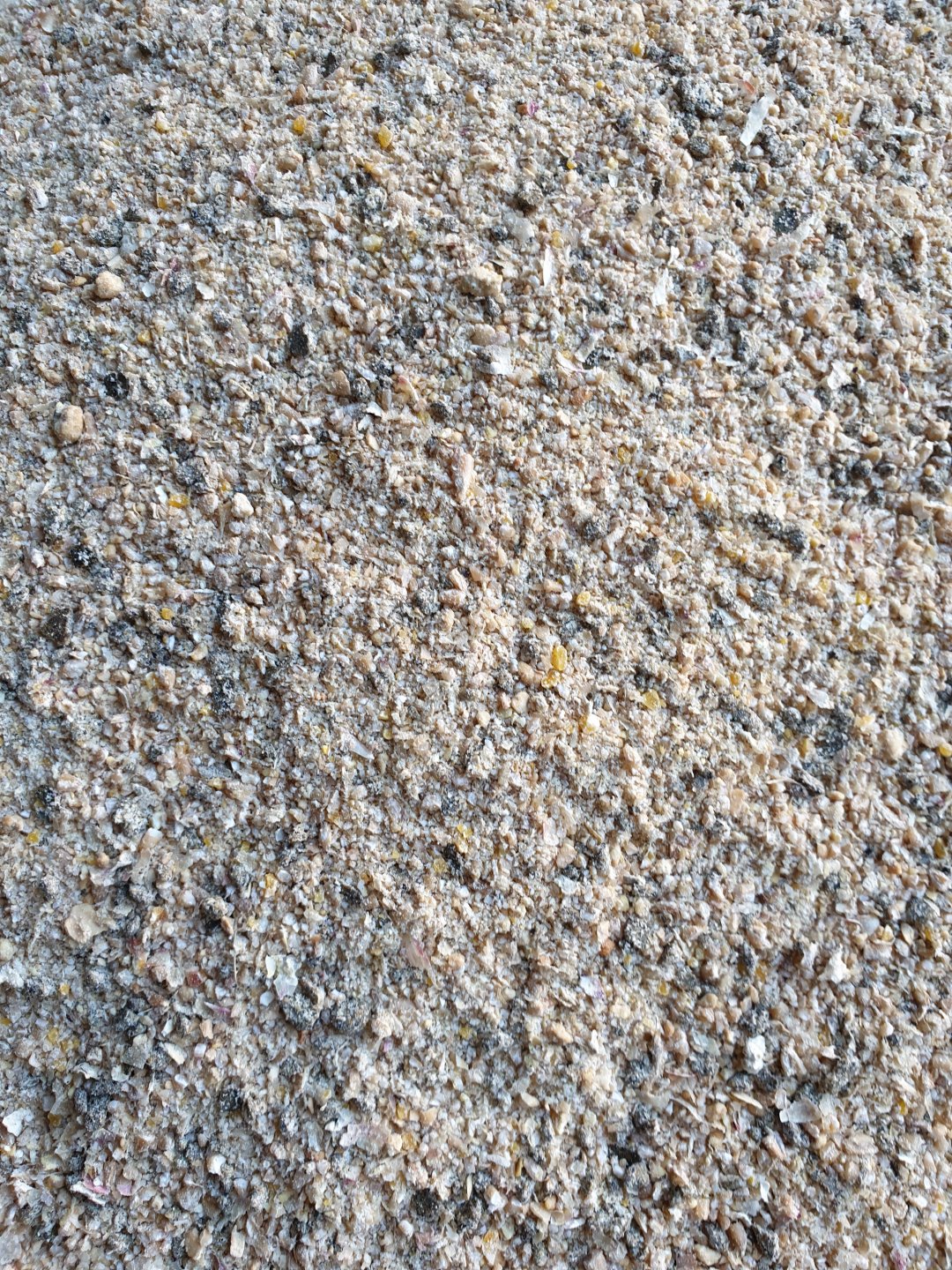

@ChiquitaB  Masz mieszalnik do treściwej czy młynek ? być może słabe sita w młynku/mieszalniku. U nas 2 razy żywieniowiec robił sita kałowe i już za pierwszym razem powiedział że nie strawnośc w naszym stadzie polega na słabo ścietym ziarnie w młynku ale tata ma zawsze "ważniejsze" sprawy na głowie i nie wymienia sit :/
Poziomka z ziarnem kiszonym nie ma problemu bo przez srutownik przechodzi tu bardziej z kiszonki z calej qq zostaje ale widze ze coraz mniej wiec jest postep.
0.5 oczko wieksze sito by moglo byc ale nie jest zle, wczesniej byla maka ze zboza
