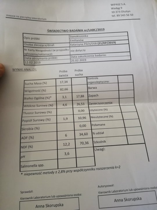

Sianokiszonka 1 pokos
balot
01 Sucha masa(g/kg) 324,86 300-500
02 pH 5,25 5.0-6.1
03 Frakcja amoniak 7,40 <6 (%)
04 Białko sur tot 202,87 160-200
05 Włokno surowe 258,00 230-280
06 Popiół 110,48 90-120
07 Cukier 12,42 80-160
08 Skrobia 0,00 NIE OZNACZ
09 NDF 560,50 420-500
10 ADF 297,92 240-290
11 ADL 16,68 20-30
12 Tłuszcz surowy 27,67 30-50
13 Straw.mat org VOS 680,99 680-720
14 Białko sur NDICP 43,25 NIE OZNACZ
15 Białko sur ADICP 9,83 NIE OZNACZ
16 Kwas mlekowy 51,59 50-90
17 Lotne kw tłuszcz 0,00 NIE OZNACZ
18.kwas octowy 12,15 10-20
19.kwas maslowy 3,10
Kiszonka z kukurydzy:
01.Sucha masa (g/kg) 388,15 300-350
02.pH 4,43 3.8-4.2
03.Frakcja amoniakal 10,38 <6 (%)
04.Białko sur tot 72,41 75-85
05.Włókno surowe 144,84 180-200
06.Popiół 10,55 35-50
07.Cukier 20,09 1-15
08.Skrobia 330,12 320-400
09.NDF 429,64 370-420
10.ADF 226,70 190-220
11.ADL 10,57 14-20
12.Tłuszcz surowy 28,78 25-35
13.Straw mat org VOS 726,90 700-750
14.Białko Sur NDICP 15,48 NIE OZNACZ
15 Białko sur ADICP 6,68 NIE OZNACZ
16.Kwas mlekowy 40,45 40-60
17.Lotne kw. tłuszcz 101,17 NIE OZNACZ
18.Kwas octowy. 13,24 10-16
