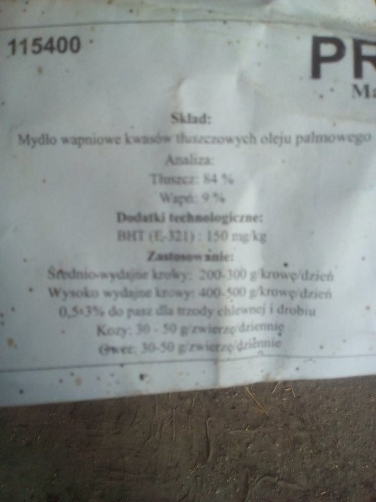

Każdy   czysty tłuszcz palmowy jest taki sam i na 90% jest z tego samego miejsca czyli Malezji różni się jedynie nazwą i ceną.

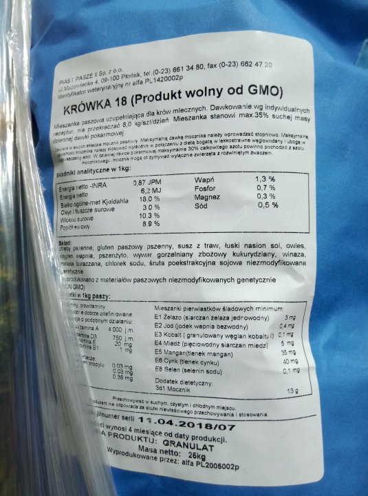

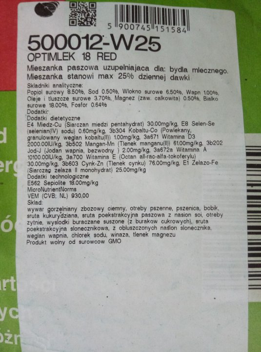

42 minuty temu, GBartek napisał:
A jakies gotowe koncetraty/pasze granulowane roznych firm sa czegos warte? Czy warto sie tym interesowac, czy lepsza jest wlasna mieszanka z gotowych komponentów?
jeśli zboża mało masz, to bierz pełnoporcjowe żeby czego nie zepsuć. Niestety te 18 % i energii 6,5-6,7 MJ i cenie poniżej 1050/ tone są warte tyle co otręby +rzepak. Pełnoporcjowa dobra 20%  i energii min 7 MJ to 1300zł brutto, Jeśli masz trochę zboża to daj im 2 kg zbóż i 2 kg pełnoporcjowej 25%, poprawcie mnie żeby wyszło ok
Pasza w niebieskim worku kosztowała w czerwcu w granicach 1050/1100zł/t i jest zrobiona w zasadzie z odpadów(zz tego co się orientuję producenci są zobligowani pisać w składzie najpierw te komponenty których jest najwięcej). Worek zielony kosztował z 1200zł/t i jest lepszy ale dalej króluje ddgs i otręby więc może faktycznie nie ma co przepłacać.
Swoją drogą, ktoś powinien ogarnąć bajzel z etykietami i narzucić jeden obowiązujący system przedstawiania wartości pokarmowych(najlepiej inra) bo jest wolna amerykanka i niepotrzebne zamieszanie przy porównywaniu składu
Ktoś mi mówił ostatnio. Badał rolnik pełnoporcjówkę 18 % z deheus. Z deklarowanych 18 było 14 a ile w tym białka strawnego to nawet nie zgaduję.
Dlatego CZYTAĆ skład i jeszcze raz czytać. Większość tych z otrębami są dobre a nawet bardzo dobre ale dla jałówek i opasów. Ale nie dla krów mlecznych (ewentulanie w 2 fazie laktacji) a tym bardziej wysokowydajnych :/ te hf-y chude i jeszcze im otręby w granulkach dawac :/  . W składzie na pierwszym miejscu Kukurydza powinna królować i energi minimum 7 MJ jeżeli ma to być uzupełnieniem niedoborów z objetościowych.
