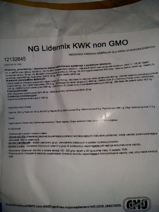

Dodaje skład nowym witamin ktorebki mam zamiar dawac z dolfosu bardzo drogie i zmniejszony skład.  Zdjęcie drugie to bufor jak uważacie dobry skład?
Cena witamin 115 zł
Bufor 90 zł
