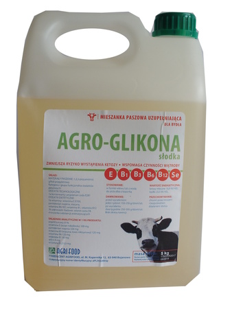

Ja podaję Agro-glikonę
Znalezione obrazy dla zapytania agro glikona słodka
Chyba jedyny glikol z którym niemal nigdy nie mam problemów z podawaniem. Z wiadra jest wygodniej bo krowy nie lubią jak się na siłe w pysk wlewa a z wiadra wypiją same.
