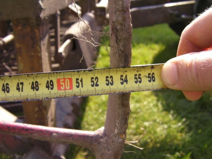

Okazało się że mam 13 lejków nie 15 jak wcześniej pisałem. Szerokość robocza to 1,2 m a obwód koła to 3,4 metra. Z moich obliczeń podzieliłem 100 m przez obwód koła 3,4 co dało 29,4 obrotów dla próby kręconej. Wtedy "przejedzie" 1,2 ara i na tej podstawie dobiorę mu dawkę. Dziś będzie próba kręcona i próba polowa. Odezwę się jak to wyszło w praktyce.
Nie wiem jak ci wyszło, że obwód koła to 3,4m skoro fabryka na tabliczkach podaje 3,92 , ale niech ci będzie, i tak musisz zrobić próbę, bo gryki nie ma chyba w żadnym siewniku na tabliczce
Wydaje się że wersja 15 lejkowa miała większe koła. Na potwierdzenie moich pomiarów podsyłam fotkę. Obwód koła to 2*pi*r w moim przypadku 2*3,14*0,54=3,39
