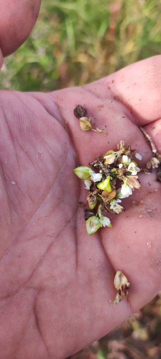

To kompletna zielenina i nie widać nasion. A przynajmniej ilości uzasadniającej zbiór.
To napewno siew 15 maja a nie czerwca?
Tak, 15 maj. Tylko nierówne wschody, susza. Przed siewem orka, zero nawozów.
Zdjęcia kiepskie ale ani obsady nie ma ani ziarniaków na roślinie.
Ale może tylko zdjęcie źle zrobione
U mnie z jednej strony już nabiera koloru, z drugiej zielona, kwitnie ostro. W ciągu dnia sporo pszczół. Koniec września najwcześniej do koszenia, poczekam na przymrozek.
