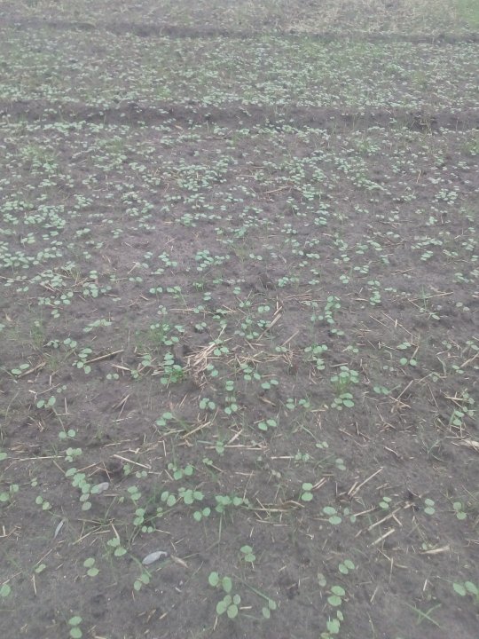

Posiana 12 maja gryka ma już do 1 cm kiełki. Miałem prysnąc od chwastu jak powschodzi ale nic jeszcze nie powschodziło czysto na polu  za ile dni będzie na wierzchu. Pierwszy raz sieje gryke
Witam
Mam problem z perzem w gryce, gryka już po wschodziła, fusilade forte można stosować od 2-4 liści czyli praktycznie po wschodach tak?
Macie może jakieś sprawdzone, tańsze zamienniki które również można stosować w tak wczesnej fazie rozwojowej gryki?

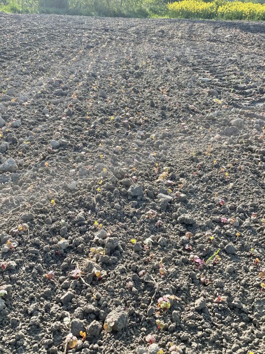

Mi deszcz przeszkodził wczoraj i jeszcze nie zasiana.
Zastanawiam się ile i w jakiej rozstawie siać po zlikwidowanym sadzie.
Korci mnie co drugą redlice i ze 40kg bo ziemia dobra, ale z drugiej strony prssja chwastów może być duża, choć do wysiewu nasion nie dopuszczałem.
Jakieś propozycje - więcej, mniej, szerzej, węziej???
Ja zasiałem co drugą  i tak 50 kg na ha
A czy to dobrze będzie 🤔
Ja jutro planuje. Na razie warunki nie pozwalały. 60 do max 70 kg. Zobaczę jak ziwmia będzie wyglądać po wyschnięciu bo miejscami mocna bryła. Rozstaw 25 cm oczywix.
Agrest ja bym posiał w takich warunkach 60 kg w każdy lejek.  Wąski rozstaw Zagłuszy chwasty a dość niska obsada da pędy boczne i nie wybuja zbyt do góry z braku światła.
Mam bardzo drobne nasiona to 60kg może być gęsto.
Tylko nie sprawdzałem siły kiełkowania, a mają 4 lata.
Tak było w ubiegłym roku. Siew 70kg, ale według siły kiełkowania 45kg żywych. Siew co 25cm
Robiłem wówczas kka prób kiełkowania i kiepsko mi to wychodziło. Dlatego wysłałem 70kg. Niemniej po wschodach widać że zdolność kiełkowania była wyższa.
Ogólnie to z kaszarni cofnęli mi 1bb gryki, bo lekko zatęchła.
Potem szła na poplony i wschody były bardzo dobre.
Łoo matko🤦‍♂️
Choć przy normie 50kg i tak taniej jak pszenica.
