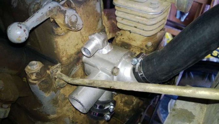

Proszę o informację i zdjęcia jak się wpiąć w instalcję, zwłaszcza gdzie podpiąć zasilanie i jak to zrobić? Myślałem, żeby zasilanie wpiąć w tą aluminiową obudowę przed termostatem, a wyjście z nagrzewnicy do dolnego węża do chłodnicy.

Już zakupiłem obudowę termostatu i kolanko i wszystko dałem do ślusarza do wspawania. Mam już nagrzewnice od Fabii. Jeszcze do kupienia obejmy i przewody i coś koło świąt, jak będzie więcej czasu, a nie będzie jeszcze bardzo mroźno, będę kombinował. Mam nadzieję, że to będzie działać. :)
Zasilanie nagrzewnicy powinno być z możliwie najcieplejszego miejsca w silniku. W 60-ce to na pewno ostatnia głowica. Tam taż maja wpiętego węża zetory.
A powrót w przewód ssący pompy. 330 - 360 ma dwa. Jeden idzie od chłodnicy a drugi od termostatu. Możesz się wpiąć w oba. Przeciąć węża i zrobić wstawkę z króćcem na węża.
