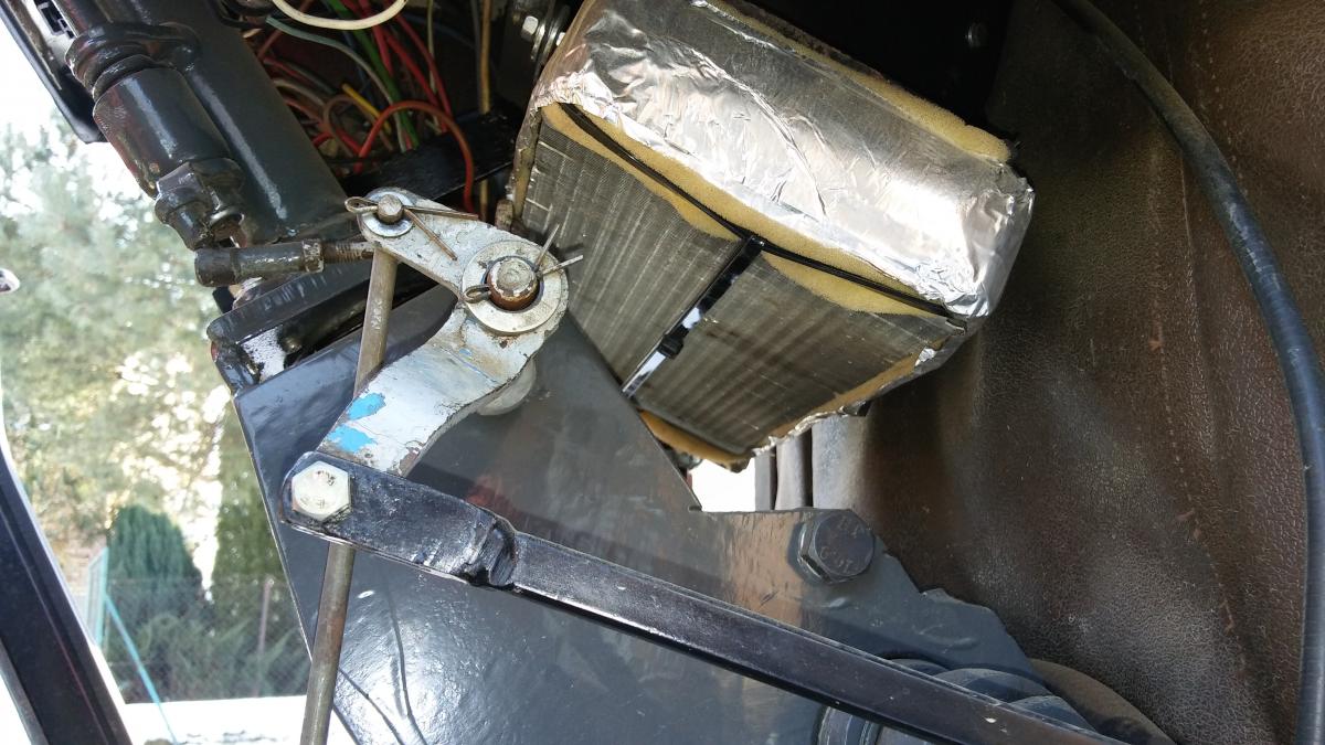

Ja mam w ogrzewanie w ursusie c- 362. Sam sobie zkładałem, ponieważ orginalne zostało z niego wyjęte zanim go kupiłem. jak chcecie to moge wam dać fotki.
Szanowny kolego przeczytałem twój post o nagrzewnicy do C 362. Zakupiłem taki ciągnik 3 lata temu. Mój ciągnik również nie posiada oryginalnego ogrzewania. Prosiłbym abyś mi podpowiedział od czego założyłeś nagrzewnice i dmuchawę do swojego ciągnika. Jeżeli mógłbyś również przesłać zdjęcia jeżeli posiadasz jak zamontowałeś ogrzewanie. z góry dziękuję za informację.

Witam. A to mój C330 z ogrzewaniem. Ciepło aż miło.post-119740-0-42619900-1483393650_thumb.jpgpost-119740-0-57194200-1483418594_thumb.jpgpost-119740-0-04050900-1483418727_thumb.jpg

Na tej stronie http://www.agrofoto.pl/forum/topic/1833-ogrzewanie-kabiny-c-360c-330/page-8 widac jak kolega z forum podlaczyl nagrzewnice w 3P. I mam pytanie ktory waz to zasilanie w ktory to powrot ? I jakie weze beda najlepsze do doprowadzenia cieplej wody do nagrzewnicy ?
Pozdrawiam
Nie rób tak jak ten kolega. W pompie wody i w termostacie masz oryginalne wyjścia na ogrzewanie!
Nie wiem dlaczego większość tak rzeźbi i dokłada jakieś trójniki skoro są oryginalne miejsca...

Jakie oryginalne miejsca? Jedyne jakie oryginalne miejsce  znam to dokładka z włókna szklanego gdzie wentylator dmuchał powietrze z chłodnicy.Akurat ze zdjęcia  kolega zrobił tak że mały obieg przepływa przez nagrzewnice i dobrze zrobił tak jak jest w autach

W takim razie zmień podpis z "mechanika" na "uczę się budowy ciągników rolniczych". Tak jak napisał kolega wyżej, w obudowie termostatu jest wyjście na nagrzewnicę, a w pompie wejście na powrót, wystarczy wykręcić korki i wkręcić króćce.

Haha ale dałem czadu nie przeczytałem dokładnie myślałem że zwykłej 60-tce temu się dziwilem a tu w 3P.Pomyłka oraz brak zrozumienia z mojej strony.

W zwykłej c-360 układ można rozwiązać jak w zetorze np. 7211.
