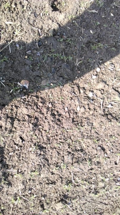

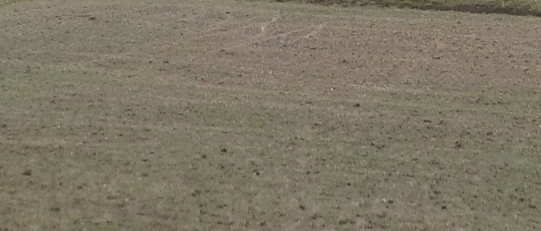

Moja pszenica wygląda jak na zdjęciach powyżej (dodatkowo wrzucam zdjęcie ogółem) 22jpmx.jpg
Rozsiewam nawóz ręcznie ze względu na małą powierzchnię. Czy można już teraz rozsiać saletrę? Czy lepiej poczekać do marca na lepsze pogody? Z wcześniejszych postów nie potrafię wnioskować czy chodzi o sam mróz by nie uszkodził plonu czy po prostu by dało się na polu jeździć ciężkim sprzętem.
Pszenica jest dość słaba porównując do pola sąsiada. Postaram się zrobić bardziej szczegółowe zdjęcia.
Z góry dziękuję za odpowiedź.

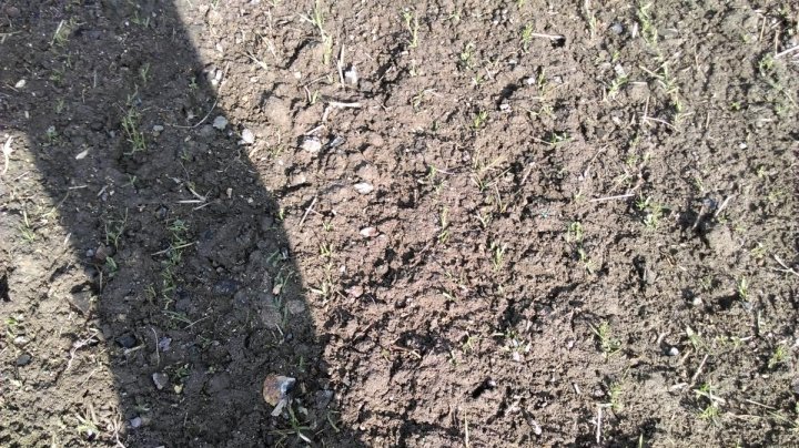

Witam załączam mam nadzieję bardziej wyraźne zdjęcia. Rośliny są bardzo małe i dość rzadkie. Proszę o poradę czy można je jeszcze jakoś podratować by nadrobiły "zaległości" czy lepiej posiać pszenice jarą?
Z tych zdjęć ciężko podjąć właściwą ocene,policz żywe sztuki na 1m kwadratowym , w kilku miejscach i podaj średnią aczkolwiek nie wygląda to ciekawie.
Tam niema co ratować ,szkoda złudzeń ,chyba że celujesz na 2 tony z ha,to może
