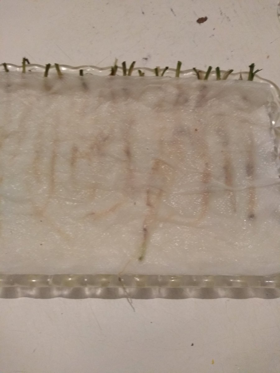

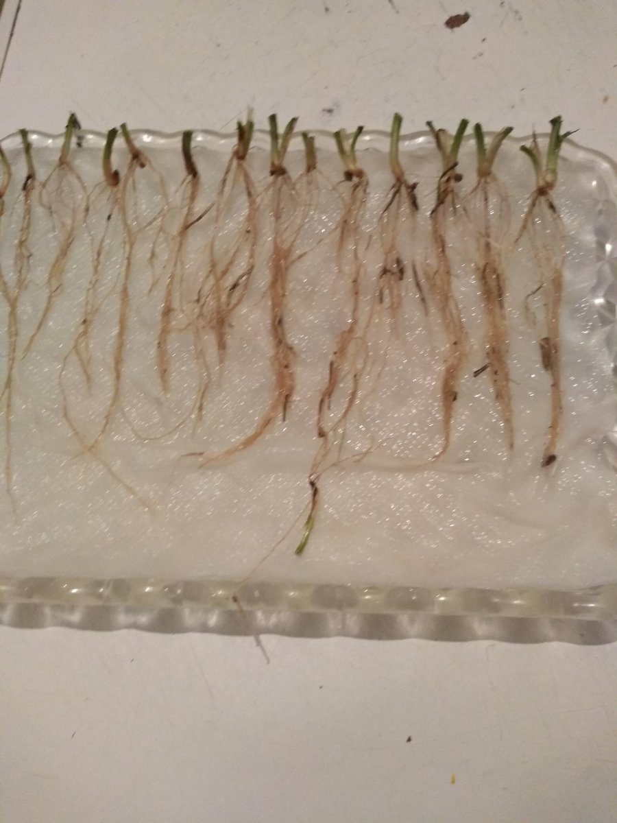

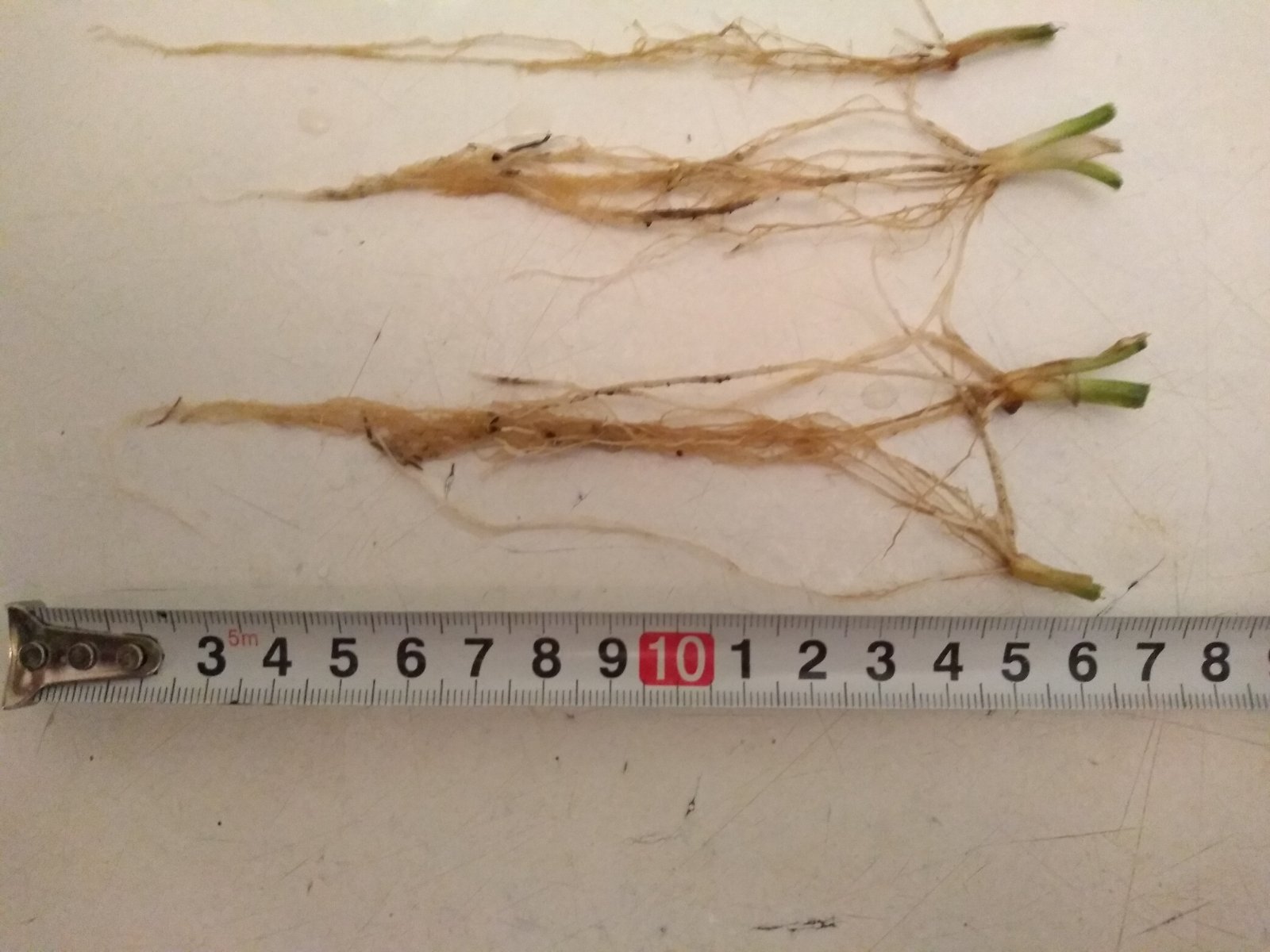

U mnie 15 lutego poszło wapno magnezowe 28% CaO Mg 16% w dawce 400 kg/ha
01.03.19 azotowe
Saletrosam 50kg N w czystym na ha
Saletra amonowa 60kg N w czystym na ha
I czekamy na efekty tylko nie chcę popadać...
A poniżej stan korzenia na dzień dzisiejszy i robimy próbę 24 godziną jaki będzie stan odrostu.
