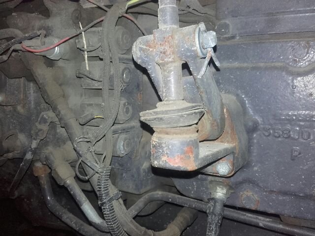

Massey Ferguson 3070 brak możliwości przełączenia biegów z A na B
Witam!
Kupiłem jakiś czas temu ciągnik MF3070 z niedziałającą możliwością zmiany zakresów biegów z A na B. (Zakres A działa bez zarzutów;)Do przodu jak i do tyłu działa lekko i płynnie. Biegi główne również bez zastrzeżeń) Drążek zmiany biegów nie przesuwa się w bok. Wie ktoś może jaka część za to odpowiada i czy da się ją wymienić beż rozjazdu ciągnika?
Może ktoś przed tobą źle założył dekiel i temu nie działa w najgorszym wypadku będziesz musiał rozpołowić i robić AB bo ten nie działający lewarek może być np zamaskowaniem nie działającej skrzyni AB zeby kupujący nie słyszał zgrzytów jak zechce przelączyć
Wczoraj znalazłem czas żeby coś porobić przy ciągniku i okazało się że był mocno zastany taki no jakby bolec który przy przekladaniu zakresow wsuwa się lub wysuwa pewnie poprzez podcisnienie. Dokładnie nie wiem bo mechanikiem nie jestem a ciągniki z jakimi do tej pory miałem styczność to proste ursusy. Wracając do tematu to za to podcisnienie odpowiada ten elektrozawor pewnie co jest nad deklem i on nie dostawał prądu. I nie wiem czy to akurat ma coś z tym wspólnego ale widocznie ma, przycisk wzmacniacza mocy był uszkodzony a właśnie kurier wczoraj mi go dostarczył i po wymianie prąd już dochodził do tego zaworu. I już wszystko pięknie działa:)
