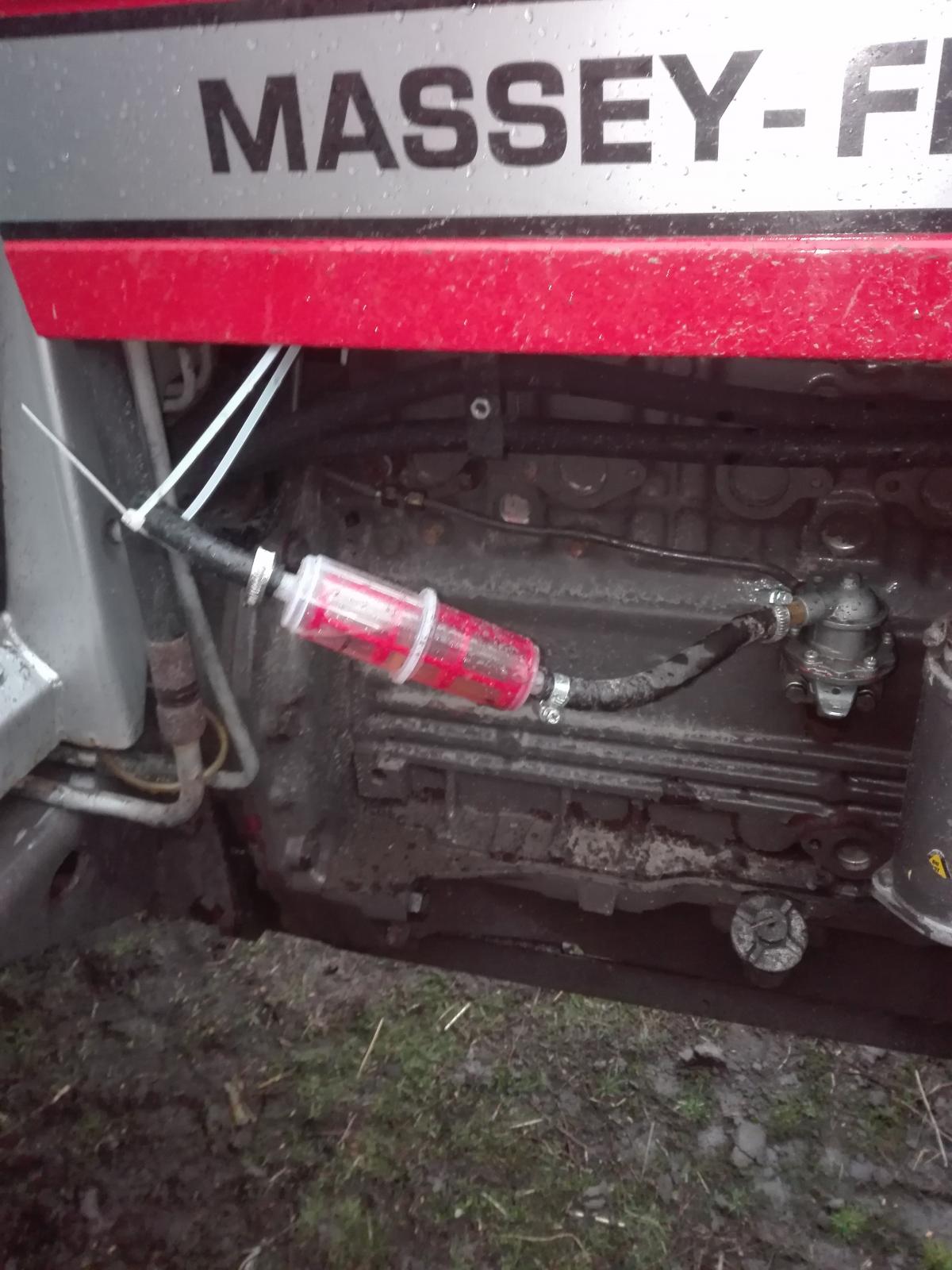

A wiec podłączyłem paliwo z bańki i nadal nie naciąga więc wskazywało by to na pompke zasilającą ale jest jeszcze możliwość ze jest to wina filterka zamontowanego na przewod przed pompką. Jest on dosc duży i może to przez niego nie chce naciągać a to co znajduje sie w filterku to szybciej spala niż naciaga spowrotem. Drugą sprawą jest to ze ma problem z uciagiem pługa cały czas gdy cos ma ciężej to schodzi z obrotów, nie zakręci kolami tylko schodzi z obrotów. Wymienione zostaly filtry paliwowe poniewaz były brudne ale to nie pomogło. Sprawdzony został filterek w pompie wtryskowej ale on był czysty. Dodatkowo ciężko odpala gdy sie go podgrzeje to i tak jakies 6sekund musi pokręcić. Macie jakiś sposób na sprawdzenie czy problem siedzi w ukladzie paliwowym czy gdzieś głębiej?
A to zdjecie filterka przed pompką post-210583-0-89490700-1492197177_thumb.jpg
to odkręć przewód paliwa np przed filtrem (tym głównym) i obserwuj strumień paliwa jak kręcisz rozrusznikiem... sączy się ledwo czy może daje mocny strumień...
tam cudów nie ma
A nie podejrzewasz pompki zasilającej. Miałem podobną sytuację w MF255 z tym że tam cały układ jest praktycznie w jednym miejscu i łatwo było sprawdzić co nie działa. MF na starej pompce nie miał takiej mocy jakiej powinien mieć dusiło go. Wymieniona została pompka i śmiga jak nowy:) Zrób tak jak Ci mówi lukbold przed pracą i po pracy I obserwuj czy strumień paliwa się nie zmienił i czy nie jest wogóle za słaby.

No własne też daję możliwość ze to wina pompki właśnie teraz gdy widac ze slabo naciąga wiec też może slabo podawać. Przyjrze jej sie dokładnie. Jak coś już ustale to sie odezwę
