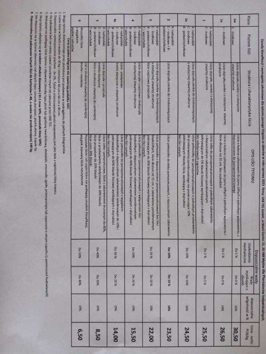

Sprzedawaliscie wierzchołki ? Kto wam dobrze wziął?
Chciałem sprzedać w Agrotab, ale chcieli brać wszystko w 3 klasę i zabrałem. Nie bardzo chcą wierzchołki
Leszek0 napisał:
wierzchołki w PM dobrze idą... ja ostatnio sprzedawalem, trochę marudzili że mało gorszej klasy bo było dwie bele na 20 a sprzedawałem na te dwie klasy...
A jak ta lepsza klasa wygląda. jakie muszą być klasy według starej klasyfikacji?
Mniej więcej 1-3 klasa PM i nawet 4 przejdzie jeśli tego brązowego będzie mało.
I tej gorszej klasy musi być tych kilka belek jeśli sortowane jest na dwie klasy tylko, jeśli nie masz gorszego u siebie to w myśl zasady "somsiada zawsze gorszy to od somsiada weź:p w poprzednim roku też nam marudzili na początku że za dużo żółtych belek a za mało tych gorszych klas.ewentualnie możesz powiedzieć że masz uszykowane tak jak niesort a niech bierze wg normalnej klasyfikacji.zrobi Ci kilka 3 klas i kilka 2 jeśli liście będą dłuższe i też przejdzie, myślę że kupujący się zgodzi na taki układ.a jak będą chcieć tytoniu to sami wyjdą z taką propozycją.
U pękali pewnie wierzchołki też 3 klasa będą.dluzsze podwierzcholkowe kiedyś spokojnie brali w gorszej pierwszej lub pierwszej
U mnie z gorszym problemu nie będzie bo z pola gdzie jest wirus kartoflany to wyjdzie badziewia w dwóch kontenerach że tyle przez cały poprzedni sezon w 40 się nie uzbierało.
Pisałem wcześniej że  w agrotabie lipa jeszcze raz jeżdziłem jak brał nowy instruktor i jeszcze większa lipa aż odechciewa się robić, ale  spotkałem sąsiadkę która woziła wcześniej do uniwersalu to nie mogła posiąść się z radości z 3 dał jej w 1 a przedwczoraj woziła do PM i też poszło bdb .Nie dawać tytoniu jak nie zgadza się  klasa , instruktor z PM mówił ze  niema tytoniu za bardzo na niektórych wioskach było bardzo słabo .W ubiegłym roku oszukali nas na tych podwyżkach a tego roku chcą oszukać na klasowaniu .Nieuczciwe firmy niech zwijają manele .Teraz produkcja tytoniu to nie zabawa koszty produkcji są ogromne .
Nie oddawajcie tanio tytoniu. Uprawy areałowo jest dużo mniej jak w ubiegłych latach. Także jak firmy chcą kupić dobrej jakości tyton a nie 5 klasę z zagranicy to niech dobrze zapłacą. Tyton sadzi się w celach zarobkowych a nie rekreacyjnie żeby sobie porobić cały rok za grosze....
