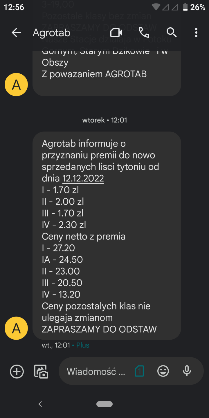

Prawdopodobnie ich kontrahenci oferują dobrą cenę i teraz tylko zadbać o to żeby mieć towar.ceny cenami zobaczymy klasyfikowanie po tych zmianach.wczoraj znajomy zdawał tam gdzie premia jest kilka dni i średnio jest zadowolony 3/4 dostawy oddał klasę niżej jak wcześniej przed premiami mu dawali.zda 65% kontraktu to pewnie pierwszą premie nagle wycofaja i zostanie ta druga. Wychodzi jednak ze co do jednej firmy w tym sezonie się nie pomyliłem.średniej jakości ma tyton co prawda ale jednak "wał "musi być.
basserman1989p napisał:
Pękala poprostu dostosowal się do warunków jakie stworzyła konkurencja. Zobaczymy jak bd wyglądać teraz kupowanie itd.tyton jakościowo jakby nie patrzeć jest chyba jeden z lepszych w ciągu  4 lat.ma kolor i wszystko.oby się nie skończyło najwyższą podwyżką obniżki.
Decyzja za posuszu przyszła 2600 wyszło u mnie.  A u was?
Tofik mam identyczny sms z sierpnia z luxtabu.
Dzisiaj byliśmy idzie bardzo dobrze, większość w jedynce bez zaglądania do belek. A tytoń był różny liście z czubków środków.
