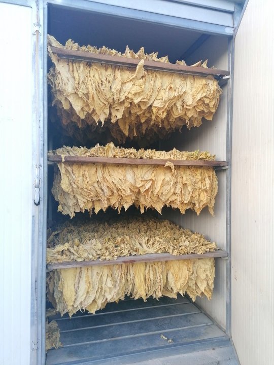

U mnie ladniej niz w t amtym roku  mam topaz i chrystal... na drugim zrywie ladny  tylko ma duzo takich nieczystosci ale to bylo widac na polach z wiatru takie obtarcia czerwone  i poszarpane blaszki i teraz to wszystko wlasnie wyszlo w trakcie suszenia, kropa tez na jednym polu weszla co wstawialem zdjecia na 4 liscie  ale myslslem ze bedzie gorzej po wysuszeniu  duzo ,3 i 4  z tej kropki bedzie. wagowo duzo lepiej niz w tamtym roku i mniej opalu idzie tyton ma bardzo malo wody w sobie. Zolcenie praktycznie na zamknietych wentylatorach wiatr na 0, na blaszke polowe mniej wiatru i schnie lepiej jak w tamtym roku. topaz ladnie  sie zapowiada. sasiad ma martine i zrywalismy 2 zryw w srode bede wiedzial jak wyszla bo lecimy dalej u niego, spody mial ladne zolciutkie

U nas w 35 spody bardzo ładnie wyszły natomiast drugi zryw coś strasznego, nerw zielony kolor żółto-herbaciany poczekaliśmy tydzień i zobaczymy w tym tygodniu co to wychodzi w kontenerze. Na polu u nas kolor zielony na tą chwilę tytonie są bardzo żółte u tych co dali bardzo mało azotu u nas odwrotnie
U siebie dzielilismy dawkę Azotu na pół  z wieloskladnika 10 kg N przed sadzenim i jakieś 2 tygodnie po posadzeniu poglownie saletra wapniowapniowa DO 50 kg na ha czeska Lovofert jak jeszcze była woda i pielnik w użyciu . Dzisiaj rwalismy i to co zauważyłem to dolne liście niby te ładne żółte nerw na końcu liścia mają aż biały a u nasady zielony do połowy liścia i liść wydaje się być do rwania a wychodzi jak wychodzi. Ale co zrobisz.dużo bijecie w wieszak? Bo dziś był płacz ze powariowali "walo aże się nie dopina "8 osób rwało od 5 do 11 120 mullera. Martine idzie jeszcze naładować tak jak 35 ten topaz jak sprężyna.
W poprzednim roku  mieliśmy tak nabite kosze Simone ze agronom z Łukowej jak to zobaczył powiedział ze to za ch.. nie przebije do trzeciego rzędu. .a szedł jak złoto w 6-7 dni.
Ten rok jest poprostu dziwny

Nie nabijamy mocno, po ludziach to samo widać. Dużo zeszło z areału i co drugi tydzień wraca na to pole zrywane także bez spiny ludzie się wyrabiają i nie trzeba nabijać mocno
Na drugim trzecim zrywie będzie się pokazywało. Mieliśmy w tamtym roku problem na 3 dzialkach z tym strasznie dodało to roboty przy sortowaniu w tym roku narazie jest ok .był kiedyś środek taki dostepny można było popryskac juz sam wieszak przed włożeniem ale go wycofali.nie strasz ze to z mocnego nabijania bo wczoraj to tak już ojciec przesadzal ze juz prawie bunt wszczeli na polu 😛
u siebie co zauważyłem to to że wróciła wilgoć w liście.juz normalnie żołknie w tym czasie co potrzeba i zobaczymy jak to wyjdzie.i co widziałem u siebie ze 35 strasznie w tym roku ma u nas mało liści użytkowych.tyton ładny wyrosniety. Topaz i Martina mają znacznie więcej
