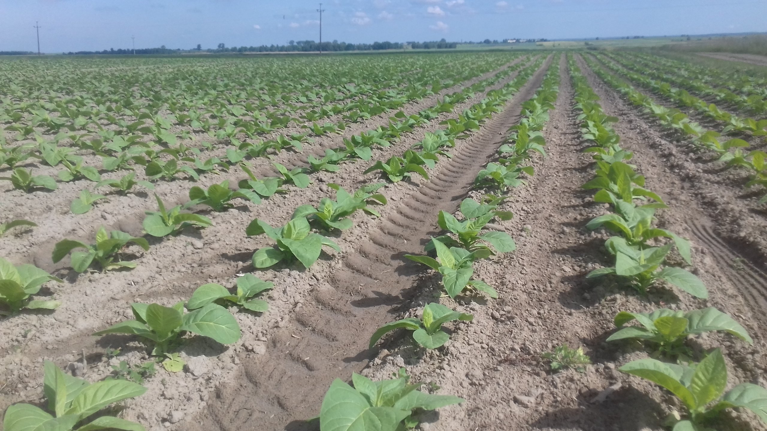

U mnie 14 maja sadzony, tak lekko na 3 ,4 cm zrobione z rana w dzien sloneczny to kazdy kiełek upalilo i nawet  nie bedziemy z motyka latac bo nie ma nic, chyba ze popada to zapewne cos wyskoczy jutro wstawie fotke jak ladnie rosnie gdy jest sucho xD
O to teraz bd festiwal u kogo lepszy :d ja mam sadzony pierwszy kawałek 13 maja zaczety to też pokaże.u siebie robiliśmy na głęboko między rzedzia żeby zerwać to co pozajezdzał ciągnik z sadzarką i opryskiwaczem.ale zauważyłem ze na takim piachudrze jednak kostrzewa miejscami czepila się ponownie.jeśli popada zrobi się lekko plycej z gwiazdami i całym osprzętem.

U nas Swietujemy... tez wczoraj mi wypadalo na wciorniastka bo juz 9 dni minelo ale moze nie zje do jutra xDtyton ladnie rosnie zeloniutki pielnikiem z gwiazdami ladnie obrobiony( w suchym piasku mielily jak kultywatorem) ,  takze czekac do spodziakow

Ja juz dzisiaj mówiłem ze wciornastki nie świętują a pogoda im sprzyja.i cyk jaki ładny .jeśli ten stan pogody się utrzyma to jeszcze jeden wjazd opielaczem i po pieszczotach na tym polu. Na innych polach tez ładnie idzie tylko na tym po przymrozku wygląda jakby granat wystrzelił duże ładne rośliny a zaraz z boku małe nie dawno nasadzane
