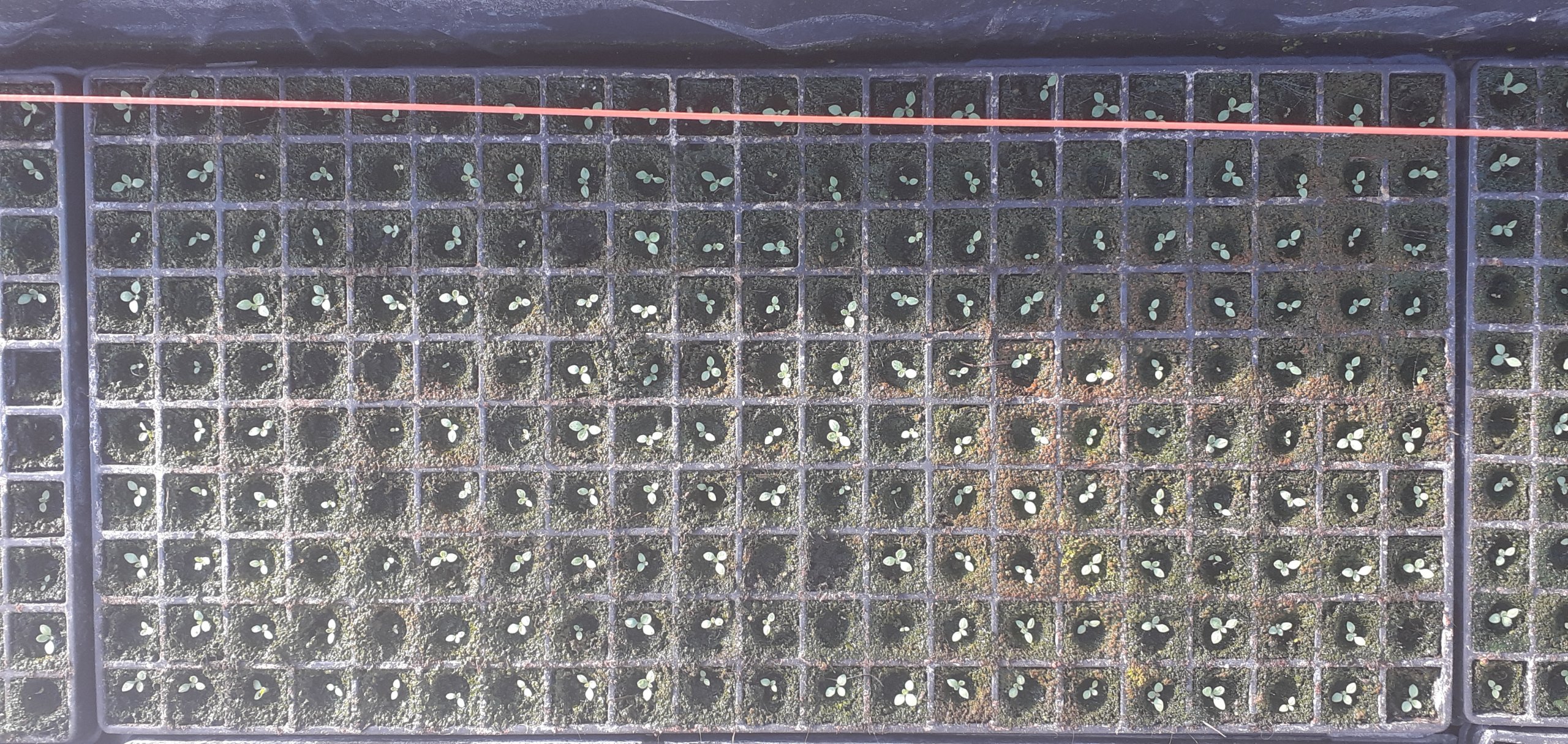

Krzyżyk narazie tylko na ścianie 😛 w tackach dopiero za chwile.rośnie sobie powoli bo pogoda dość różna.ten puszczany 31 marca dopiero u mnie wschodzic zaczyna.
Ciekawe czy w tym roku bd kolejni ochotnicy do sadzenia końcem kwietnia.jeśli pogoda dopisze to w granicach 10 maja można bd sadzić u mnie
Ci pierwsi się kruszą chociaż napewno się znajdą tacy, u nas w jednym tunelu za rzeką odstaje od tego na podwórku, ciągnie od wody i wieczorem zaraz zimno

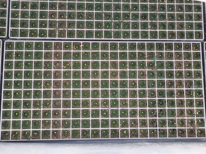

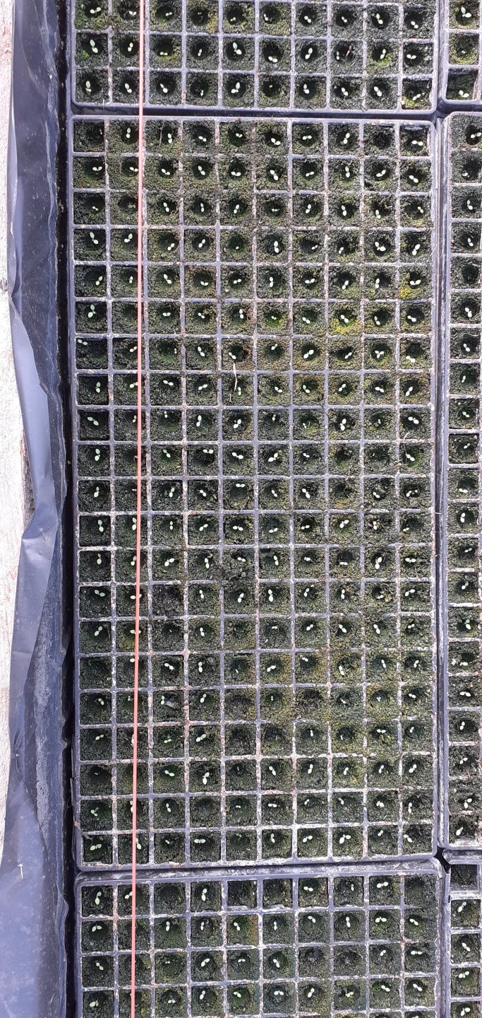

Ostatni dzwonek na wapno teraz.mamy do poorania jakieś 3 kawałki i do zwapnowania ale na tych polach sadzić planujemy na końcu także z sianie nawozow też się przesunie..a tyton ładnie dyga, ciepło było, w tunelu gdzie mam piec miałem tace posiane na piachu 5 kwietnia kilka razy przepalilem i już wschodzi ten na hydroponice jakieś 200 tacek tez ładnie równo idzie. Siewki jak sklonowane.

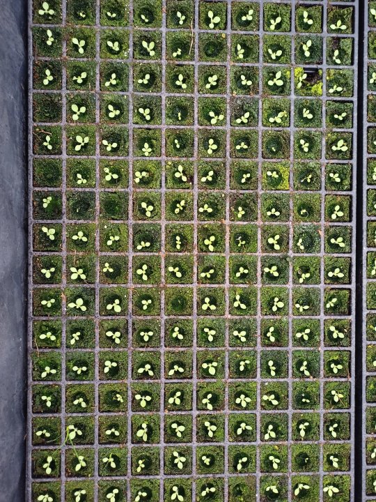

Ta pikówka wygląda jak by już rosła ponad tydzień , duży , ładny , ja dopiero połowę na pikowałem ale ważne że jest czym . Niestety cały kwiecień z przymrozkami  i w maju także , trzeba pilnować żeby nie wymarzło .
To z dzisiaj siane 23 marca i w sumie najlepiej wygląda.zaraz z boku siane tego samego dnia ale pod stara agrotkanina siedział i widać ze dużo mniejszy mimo że tego samego dnia siany.w drugim tunelu mizerny może do końca tygodnia wszędzie tam bd pełny krzyżyk.za rok pewnie jeśli bd się sadzic sianie 20 marca.
Ja tam się nie spieszę. W tamtym roku zaczynało się sadzić był 2 razy przycinany a zanim się wysadziło to jeszcze 3 razy ten ostatni był cięty. Zrobi się ciepło to zobaczycie jak podskoczy.

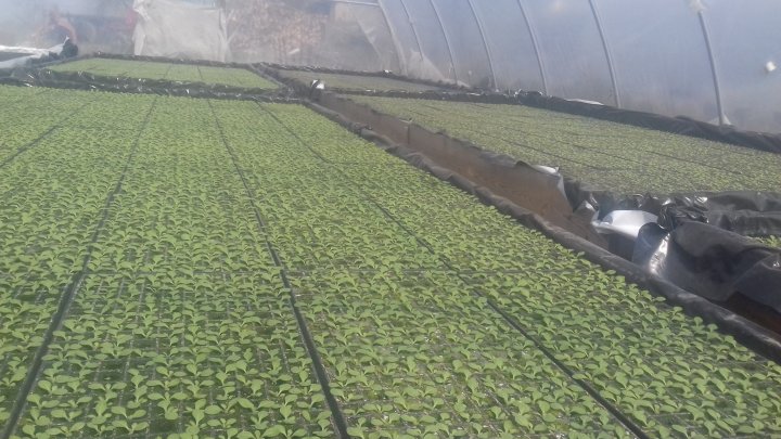

W czwartek tak wyglądał, a wczoraj dostał 2 dawkę nawozu.

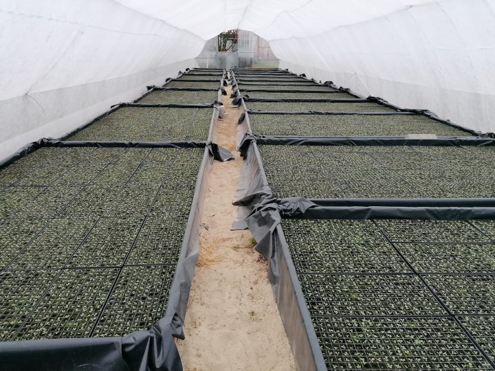

Ja mam u siebie jeszcze 400 tacek na wodzie gdzie bidny i jeszcze sporo mniejszy jak u Ciebie Aro. Zanim urośnie to to chyba glony i choroby zjedzą.i tam drugą dawkę będę prawdopodobnie dawał w tym tygodniu jeśli coś dygnie bardziej.jeszcze 150 tacek piach gdzie bardzo późno siany.w był to tam może do 3 liści dojdzie teraz..spieszyć mi się tez nie spieszy skończę na ec 1.5 1.6 i jeśli 0.2 weźmie siarka magnez to urośnie tak żeby spokojnie dawało rade sadzić i skosic
Dolewacie wody jak dajecie nawoz tak zeby bylo jak na starcie ? czy po prostu badacie ec zeby bylo ile chcecie?  bo ja np dolewam wody zeby bylo ciagle 1m3 w basenie i daje w kazdy basen tyle samo nawozu i ec w kazdym prawie identyczne
Edytowane przez LipinyTabaca
Ja dolewam tylko wtedy gdy poziom wody opadnie tak ze przy deskach zacienia czesc roślin(i mocno mogą wybiegac ) lub żeby było wygodnie kosic.w tym roku tak nie odparowywuje ale w drugim tunelu będę robił dolewke w 3 basenach atak to ok jest wszędzie.
Jak stosujesz kristalon zielony pełnoletni to 1 kg w teorii ma podnieść ec o 0.9 w basenie kilo żółtego daje ec 1.2.
Ja po poprzednim roku patrze w sumie tylko na ec. Rzucam określoną ilość nawozu mieszam sprawdzam jak jest w granicach 0.1 różnicy między tym co chce osiągnąć to zostawiam jak brakuje to dosypuje. Teraz po drugiej dawce mam około 1.0- 1.1 w basenie. W jednym tylko chyba wyszło 1.3
Nie Rzucam kilograma i więcej od razu na krzyzyku przy sporym cieple to rozsada strasznie goni i robi się badziewna. Dwa sezony wcześniej jechałem tylko na zielonym kristalonie od początku do końca w duZych dawkach to przy dobrej pogodzie w kwietniu pierwsze koszenie robiłem końcem kwietnia. Szajs taki ze ciężko się tym sadzilo jak był nawet 2 razy koszony
Edytowane przez basserman89
ja dawalem maximus w tym roku tak jak zaleca ŁT i po 2 dawkach mam 0.85 - 0.9 ale tu jest rozłozeone na 3 dawki jeszcze pojdzie 300 zrownowzonego + 100 fosforowego to mysle tak kolo 1.3 bd i chyba na tym zostawie do konca
ps  ile lejesz wody na starcie ?
u mnie ok 14 cm
To ja robie podobnie z tym ze na nawozach z yary żółty i zielony kristalon tak do ec 1.4 potem mam zamiar wyrównać to magnezem do 1.6 lub magnez plus mikro mam kupione z intermagu.i w sumie ma być ..
Pak nie robiliśmy tylko przed poprzednim sezonem kupiliśmy gotowe od gościa i są chyba na 20 cm wysokie.wody leje tak żeby tacka plywala czasem ponad paka nawet.nie było czasu w tym roku poziomowac wszystkiego i tak byle jak są postawione bo kosze ręczna podkaszarka ale na następny sezon musze wózek zrobić do koszenia.w basenie jest ok 1500 1700 litrow. Trochę za dużo nawozu idzie jak będę poziomowal baseny to trochę postaram się żeby było max na 15 cm od dołu basenu do góry deski.
