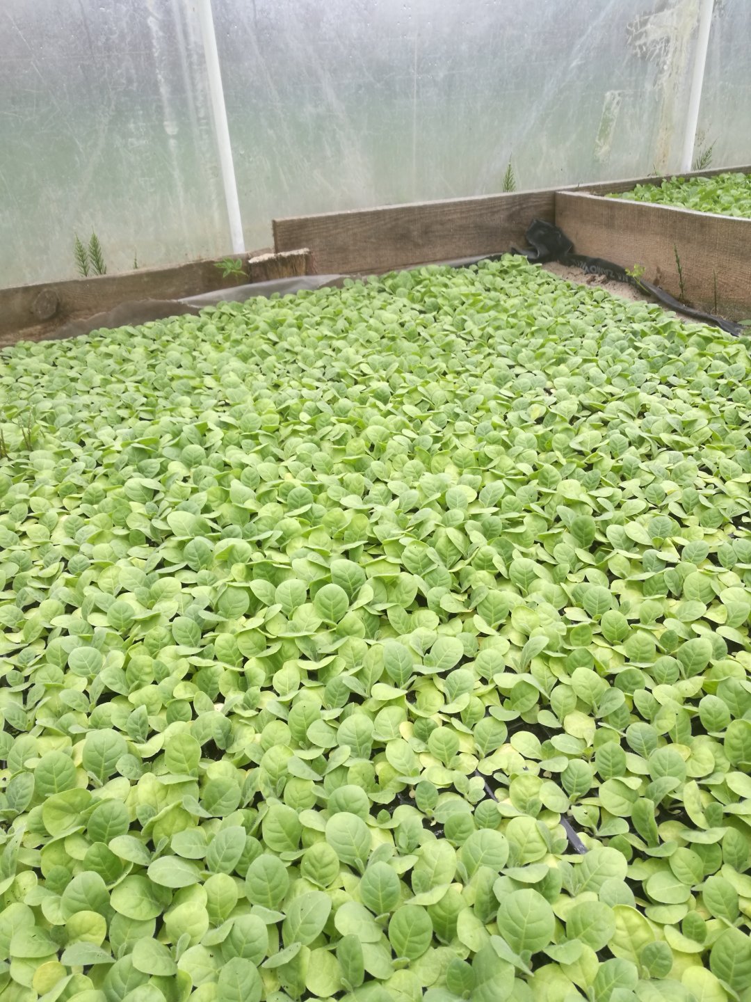

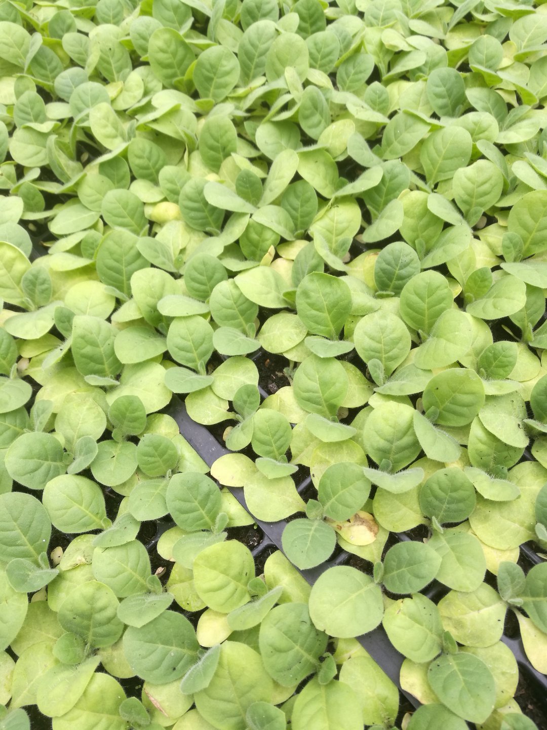

6 godzin temu, dragonmt852 napisał:
Wie ktoś może dlaczego tytoń w paletach słabo rośnie, był pikowany 2 tygodnie temu i wygląda tak (zdjecia)  rozsadnik tradycyjny z którego był brany tytoń do pikowania jest już   prawie do sadzenia, palety były podlewane kilka razy nawozem jednak to za bardzo nie pomaga, nie mam pojęcia co jest nie tak
co masz pod paletami ? pikówka była zielona czy żółtawa jak na 2 tygodnie nie jest taki zły daj mu kristalonu zielonego lub saletry tylko spłukaj wodą i będzie ok .
Pod paletami jest żółty piasek, pikowka byla zielona, dobrze wyglądała

na piasku powinno być sporo nawozu ale nie za dużo bo spala korzenie młode miałem tak 2 razy tytoń był mocno zielony ale niski teraz dałem kristalon rozpuszczony w wodzie ziemie od lat stosuje hollas z pasłęka

na piasku nie ma nawozu, nawóz podlewa sie z podlewaczki
i to jest przyczyna zdejmij palety rozlej nawóz npk typu kristalon na piach i będzie git piasek powinien być rzeczny lub z głębokiego pokladu tytoń w paletach ładnie rośnie na samych deskach korzenie wchodzą w podłoże  na samej folii bez piachu też miałem tylko musi być równo żeby woda stała pod tacami na samym mulastym piachu będzie słabo rósł ale też urośnie aczkolwiek sprawdż badylki czy nie ma zgorzela
