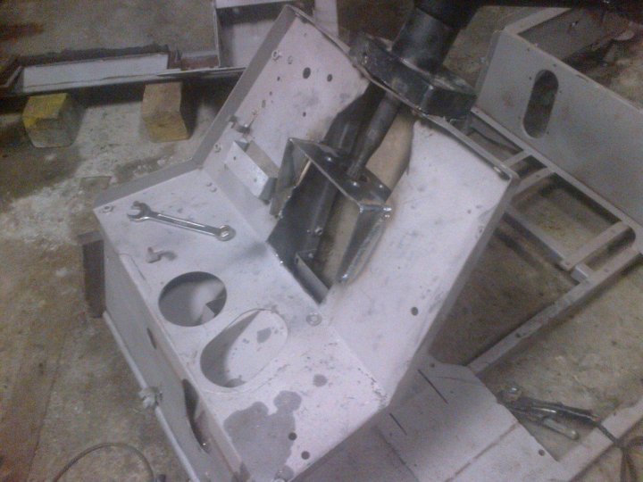

Pytanie - orbitrol masz gdzie wstawiony w ciągniku-pod kierownicą? Czy do bloku silnika gdzieś przykręcony?
Kiedyś taką fotkę widziałem na agrofoto (nie wiem czyja i ciekawe rozwiązanie) bo uniknie się chyba luzu z krzyżaków.

rzuć okiem kolego na tę fotkę
U siebie mam tak o zrobione. Orbitrol idzie w miejsce serwa. W temacie wszystko jest opisane, nie będę powielał już tego. Patrz pod Huberta post - źle mi wkleilo i nie mogę tego przenieść ani usunąć 🤦

Proszę o poradę, założyłem orbitrol do c385A (serwo lało na wszystkie strony) zawór skrętu wsadziłem pod kierownicę (cały wał i wspornik miał luzy), pompa sprawna 3 lata temu założona nowa, zawór miałbyć niby AGTECH a przyszedł jakiś chyba portugalski z tego co pamiętam. Po wymianie wspomaganie niby działa ale nie tak jak powinno, na postoju na pracującym silniku koła potrafią same delikatnie skręcić. Na zgaszonym  kierownicą da się kręcić z przeskokami w jedna stronę ( koła leniwie reagują), natomiast w drugą stronę kręci się ciężko koła podążają za kierownicą. Zawór przelewowy w zbiorniczku wywaliłem i olej z pompy idzie bezpośrednio do orbitrolu. Układ odpowietrzałem w ten sposób że popuściłem węże przy siłowniku i na zapalonym kręciłem kołami ( efekt taki że 4l oleju poszło i nic się nie zmieniło). Ciśnienie bez kręcenia kierownica jest 0 przy skręcaniu około 50 a przy skrajnych pozycjach 160, i niema różnicy czy ciepły czy zimny olej. Podpowiedzcie jak dojść z tym do ładu i składu, bo miało być fajnie a nie jest, powiedzcie mi jak go prawidłowo odpowietrzyć, czy to wina orbitrolu? Czy pompa po pracy z małą ilością oleju lub brakiem z 20 minut mogła by tak od razu wyzionąć ducha (właśnie się dowiedziałem że taka sytuacja miała niestety miejsce).
Edytowane przez sqadak

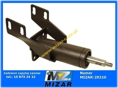

odgrzebie temat - jest jakiś gotowy sposób/wspornik aby orbitrol był jak najbliżej kierownicy (a nie w miejscu serwa)???
Tak, coś mnie w tym roku już strzela z tym serwem a mianowicie zaczyna cieknąć (wcześniej tylko ciężko chodziło).
były jakieś zestawy, podobno niektórzy nagrzewnice wyrzucają, ja wstawiłem nad rozrusznikiem -troche kombinacji z mocowaniem do wspornika baku, +odciąg do śruby na skrzyni, ale węże idą za silnikiem bez problemu z przepychaniem do kabiny, tylko wałek musiałem też kombinować z krzyżakami z jakiegoś auta...
musze zrobić -może jutro bo dziś nie dam rady, ta podstawa pewnie pod kierownice montowana, co do zestawu, to ja to jakoś kombinowałem żeby taniej było i wąs zostawiłem orginalny, a w zamian siłownik z większym skokiem i o mniejszej średnicy (większe ramię -wąs-może być mniejsza średnica tłoka, siła będzie podobna),

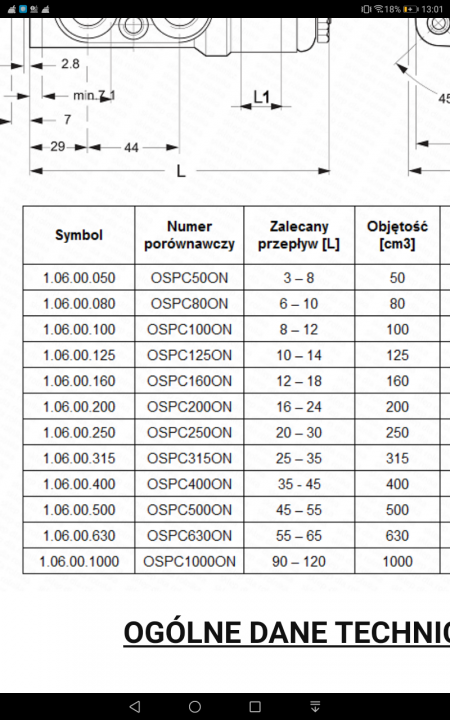

jedyne co bym zmienił, to orbitrol na mniejszy -z 160 na 125 (100 podobno za mały i za dużo trzeba kręcić, ale może lepiej obrócić raz czy dwa razy więcej, a na wolnych obrotach mieć tez lepsze wspomagania, bo przy nawracaniu na wolnych obrotach, trochę ciężko jednak idzie -odczuwalne głównie przy manewrach z ładowaczem, ja akurat mam tą wędkę na tył i jak sie ładuje kłody drewna, albo big-bag'i, to trzeba pomału, na wolnych obrotach, i wtedy siła wspomagania jest za mała, a mniejszy orbitrol by załatwił sprawę)
-jeśli chodzi o siłownik to: SIŁOWNIK HYDRAULICZNY SMT2A 50x28x250 L= 430mm

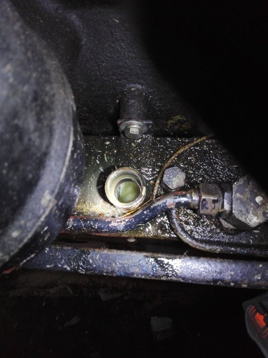

      Cześć. Wiosna założyłem orbitrol do mojego 1224. Cały układ. Wymieniłem jeszcze pompe na nową, bo na starej i serwie na wolnych obrotach ciężko kierownicą kręcić było.
      Zaworu w zbiorniczka nie zaślepiłem, a wkręciłem go na regulacji na max. Układ zalany czerwonym ATF

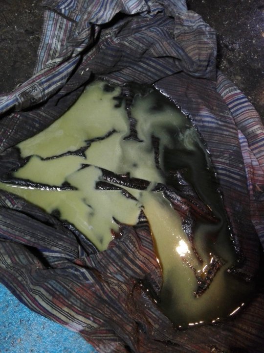

      Po wymianie przez pierwsze 50 godzin rewelacja. Później na wolnych obrotach przestało działać skręcanie w lewo. Koła trochę wkręcany, potem kierownica luźno się kręciła. Po dodaniu gazu koła skrecaly, jednak przy maksymalnym skrecie kierownicą nie miała oporu, jakby orbitrol puszczał.
      Kontakt ze sprzedającym --;wysłałem orbitrol na reklamację a że ciągnik potrzebny kupiłem u niego drugi. Założyłem i od. Razu to samo co było, plus to, że kierownica raz działa lekko, a raz ciężko - niezależnie od obrotów. Jak działa z oporem i skręcę maksymalnie w prawo, to przez jakis czas działa lekko. Zrobiłem na tym juz 10 godz ale pracować się z tym nie da.
      Co sprawdzić? Pomocy
