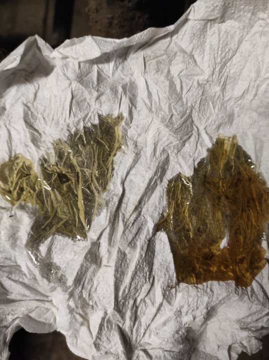

Witam, panowie mam takie pytanie zmieniłem olej z Turdusa na mobil Delvac i c 330m jak by ciut gorzej trzymała ciśnienie na zimnym bo na turdusie trzymała ok 5 bar a na mobilu Wacha się między tak 4.7-5.3bar. Ciągnik był remontowany na wiosnę i na początku jeździł na turdusie ale teraz właśnie wlałem mu mibila. Niby mechanik mówił że do c330 nie ma co lac lepszego oleju jak Turdus ale chciałem poprawić i nie wiem czy dobrze zrobiłem. A i ten mobil jest rzadszy i jest sporo jaśniejszy jak Turdus. Po lewej stronie mobil po prawej Turdus. I teraz pytanie zmienić jednak na na taki olej jaki był czyli Turdus czy może jednak trafiłem na jakąś podróbkę w sklepie? Pozdrawiam 🙂🤚
U mnie też ciśnienie było słabsze na Fuchsu niż na Superolu. Obecnie góra silnika złożona na nowych częściach i układa to się na Superolu, potem wleje Turdusa. Nie zamierzam wlewać drogiej oliwy do niemal 50 letniego bloku który wiadomo jak pięknie w środku wygląda
Też ten Fuchs był tak rzadki?

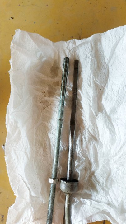

Cześć. Wymieniałem olej i było "deko" opiłków na korku - szczegóły w innym wątku. W każdym razie dziś zalałem Superol CC.... Tylko kurde coś mi się pomyliło i wlałem ok 7 litrów oleju. Zalałem olej, otworzyłem odprężnik żeby pokręcić trochę wałem i następnie zakręciłem żeby odpalić. Po kilku sekundach ciśnienie skoczyło na 4 atm - czyli standard.
Zapiąłem brony i pojechałem na pole. 4 i 1800 obrotów i tak ok 20 minut bronowania. Od początku coś mi się wydawało, że niby obroty ok, ale na 4 biegu 3 brony (+połówki bloczków betonowych jako obciążenie) i silnik jakby nie miał kopa. Dojechałem do końca pola i kurde silnik nie chce wejść na pełne obroty, tak jakby się paliwo kończyło, z tłumika dźwięk lekko jak "pepesza"? Ciśnienie oleju na ciepłym cały czas 2-4,2 atm czyli tak jak było zawsze. Dałem sobie spokój i wróciłem do domu w sumie normalnie, no ale...
Podobnie silnik chodził zaraz po remoncie - słabo wchodził na obroty, chodził tak "twardo" - i wtedy mechanik wyregulował zawory. Tylko teraz zaczął jeszcze gorzej wchodzić na obroty.
Jutro jak olej ścieknie to się okaże o ile dokładnie za dużo i odciągnę nadmiar przez bagnet.
Czy taki nadmiar oleju mógł zepsuć silnik?
Dodam, że pompa paliwa od nowości nie robiona więc od dawna było wiadomo, że nie daje dobrego kopa i trzeba regenerować. Tylko chyba to nie tym razem przyczyna raczej....
Edytowane przez johnzalaski
Zależy ile za dużo przelałeś przeważnie jeżeli  jest zbyt dużo to może wypchnąć uszczelniacze na wale raczej bym się nie przejmował gdybyś zlał pod korek to wtedy  tak
Pomijając ekstremalnie za dużo oleju, to lekko ponad stan dopuki wał i korbowody nie uderzają w taflę oleju to zazwyczaj nic się nie dzieje.
Jak już uderzają, to mamy dużo drobinek oleju fruwających w silniku.
Przeważnie wtedy pluje mocno z odmy olejem, kopci bo pierścienie nie dają rady zgarnąć takiej ilości oleju itp
Jak już mocno uderza o taflę oleju, to może od udarów w ekstremalnym przypadku złapać panewkę w korbowodzie i obrócić.
6.2 wchodzi na max z filtrem na sucho przy kolejnych wymianach zawsze coś nie ucieknie i wchodzi poniżej 6 l także przelałeś o litr nic wielkiego może nie powinno się stać upuscić albo oddesać przez bagnet aby było w zakresie pomiarowym i ma chulać
