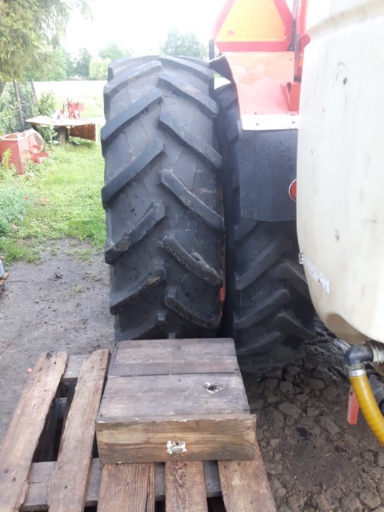

Witam mam takie pytanie bo się wole upewnić. Mam z tyłu 18.4 r34 mtz na stożku to jak założę opony na przód 405 70 r20 to napęd będzie szedł szybciej o 1-5%? Nie tak jak ruscy zrobili że hamuje bo mi ten napęd automatyczny jest nie potrzebny. A może będą jeszcze jakieś opony na felgę r24 pasować ale że by nie były wąskie. Doradzcie coś bo nie wiem jakie wybrać żeby to było zrobione tak jak trzeba i nie utopić pięniędzy. Dzięki za pomoc ;D
Jeśli masz te opony pod ręką zmierz ich średnicę. Ogólnie  1070 mm jest już ok a może być do około 1150 mm.
Ja zakładam że 405/70 mogą być za wysokie... choć w polu i tak ma to małe znaczenia.  Osobiście założył bym 380/70r20 zamiast 13,6r20 czy 360/70r20.
Pod ręką to tych opon nie mam. To z tego co patrzyłem to chyba opona od belarusa 1150 ale to chyba za wysokie. A na tych oponach 380 70 r20 to napęd jeszcze blokuje czy nie? A ile one mają mniej więcej szerokości

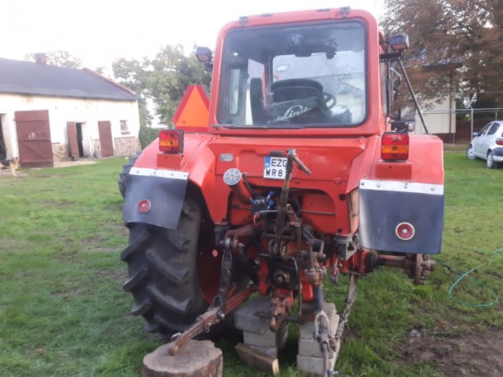

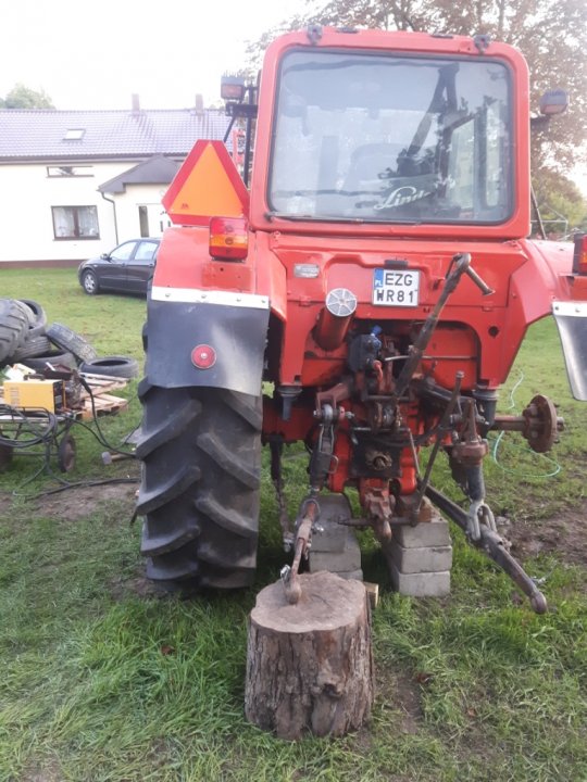

Koledzy takie mam pytanie , kupiłem belarusa i są tam założone oryginalnie koła 16.9 r34 nie mogę nigdzie znaleźć informacji jakie opony powinienem zastosować na przód, żeby się zgrywało.
Jest to belarus 920 syncro były one eksportowane z Białorusi na Skandynawię na takich właśnie kołach. Z przodu były opony na niskim profilu ale ponoć były drogie i poprzedni właściciel założył 360/70 r20 , na internecie kilka razy znalazłem zdjęcia takich belarusów ale rozmiaru przednich opon nie widać

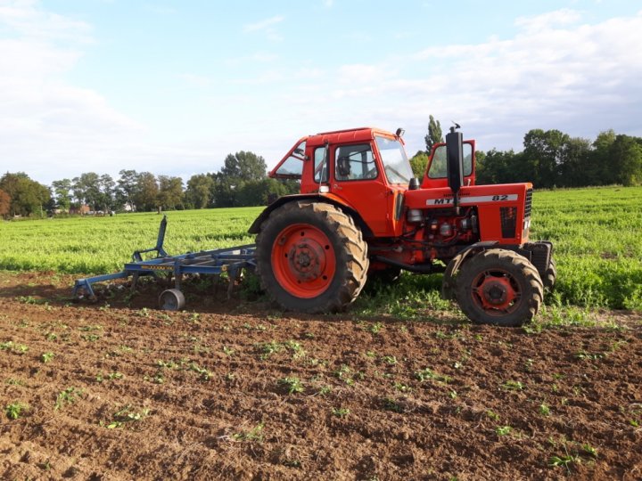

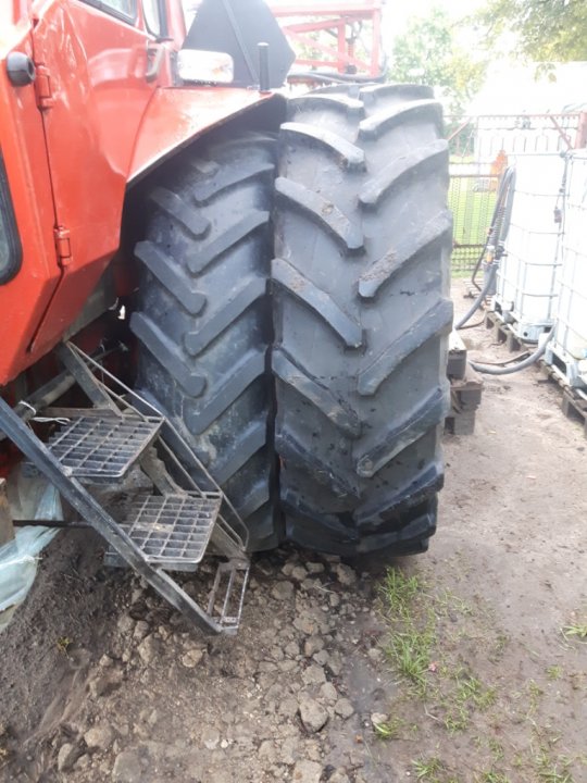

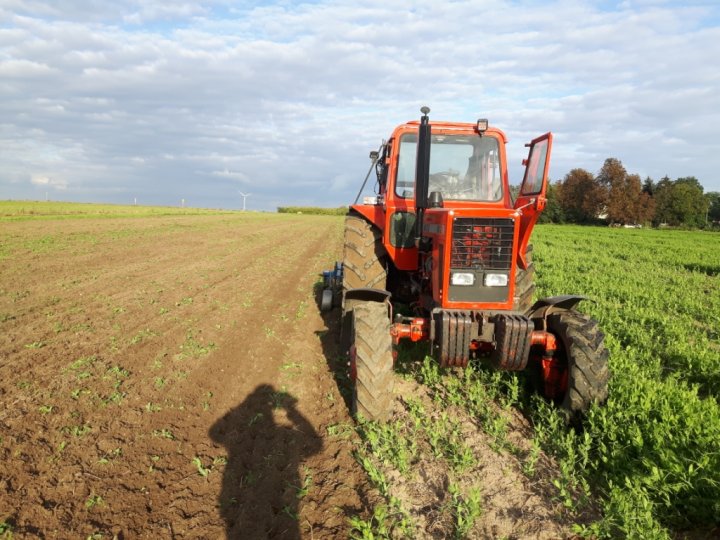

Ja wybrałem Petlasy 360/70r24 (zdjęcie w galeri jak się prezętują na traktorze)
Jak narazie jestem z nich bardzo zadowolony, ładnie sięukładają
A co do cultorów mam z tyłu diagonalne 18.4r34 i nie polecił bym mają możę z 6 lat to bieżnik jak nówka a guma między klockami pęka

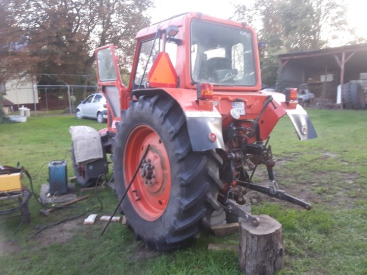

adamson wrzuc foto na tych 480 70 38 albo ktos inny z wiekszymi bo ciekaw jestem jak wyglada mtz :)
Przypomniałem sobie :) Dętki zostały stare 15,5 R38.
Teraz czas pomyśleć o przodzie 360/70R20. Jakie polecacie opony radialne z niebudżetowych (cena>= 1400 PLN) ?
