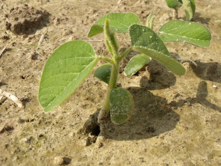

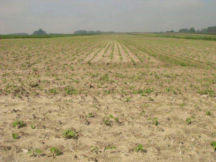

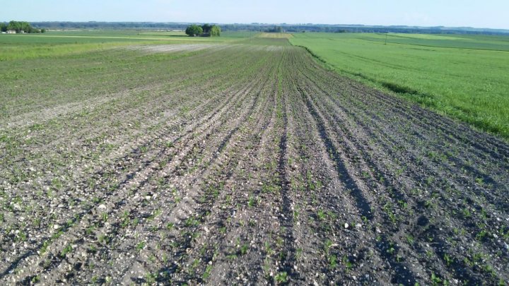

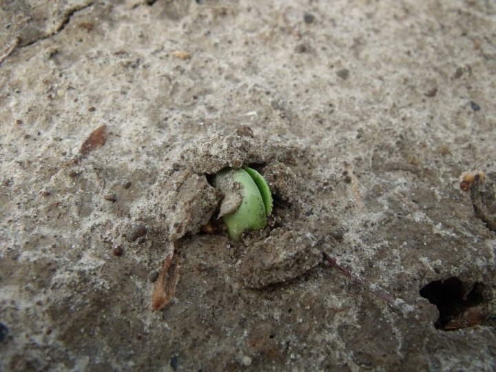

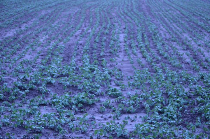

@pstaszek na pierwszym zdjęciu soja ładnie wygląda ale na drugim,patrząc ogólnie na pole to jeśli tak wygląda większość to rzeczywiście tylko współczuć poniesionych kosztów i modlić się o deszcz aby jeszcze coś urosło.
Edytowane przez KRISS75
rzeczywiście zróżnicowane wschody, a na tym drugim zdjęciu patrzyłeś ma ochotę się przebić czy za sucho? ja tak miałem z rzepakiem ozimym i h*j wie co z tym było zrobić aż do momentu gdy przyszedł noworoczny mróz i sprawa się sama rozwiązała... u mnie tylko górkami gdzie glina soja pod wierzchem ale dzisiaj spadło z 10l/m2 więc powinna wyjść a jest w miarę ciepło.
Niestety większość soi jest taka jak na drugim zdjęciu niby soja jest pod ziemią, ale jakoś nie potrafi się przedostać na powierzchnię w końcu się udusi i nie wzejdzie
Nie wiem czy przejazd wielorakiem jej pomoże na pewno jak by przyszedł deszcz to jeszcze by powschodziła może nie wszystka, ale na pewno było by lepiej niż jest teraz
Taki tez był mój zamiar tylko nie wiem czy nie jest już za późno gdybym mógł to zrobić wcześniej to na pewno bardziej pomógłbym soi niż teraz
Co do straty wilgoci to raczej odwrotnie spulchniając płytko przerywamy podsiąkanie wody tworząc cienką przesuszona warstwę gleby i tym samym zapobiegamy dalszemu wyparowywaniu wody z głębszych warstw gleby stara i skuteczna metoda na przerwanie odparowywania wody z gleby
Gdybym miał posiane siewnikiem punktowym to mógłbym zniszczyć skorupę jeszcze zanim soja by powschodziła, bo było by widać gdzie są rzędy a zwykłym siewnikiem jak się sieje to nie wiadomo gdzie są rzędy, więc trzeba czekać aż soja częściowo powychodzi tylko wtedy może być już za późno
Edytowane przez pstaszek

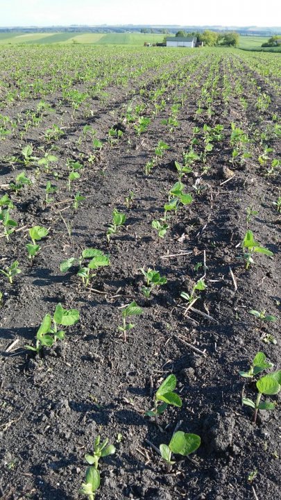

Po zeszłorocznych doświadczeniach śmiem twierdzić że soja (Merlin) wbrew temu co pisali niektórzy na tym forum i innych publikacjach nie urośnie na byle jakim polu i bez nawożenia na pewno nie wyda dobrego plonu. Na pewno lubi uregulowane PH a także nawozy, ciepło i wilgoć od czasu do czasu też mile widziane. W minionym roku u mnie średnia wyniosła około 1 tony ale na polu gdzie było PH 3,7 była bardzo niska i osypała się w 85% czego także powodem były upały co przyczyniło się do znikomego plonu. Reasumując gdzie była wilgoć i stanowisko było dobre ustała mimo palącego słońca. A jak PH było "pod psem" do tego pole wydojone to był obraz nędzy i rozpaczy.
W tym roku postanowiłem opóźnić siew 24-04-2015/04-05-2016 ze względu na temperatury jakie u nas panowały.
Posiałem 6ha na 3klasie ph 5,5 do 7 przy czym tam gdzie było 5,5 poszło na jesień wapno węglanowe około 5 t/ha.
Przedplonem był jęczmień ozimy, a z uwagi na to że mam rolno środowiskowe po żniwach we wrześniu wysiałem bobik łubin i wykę a wiosną pola zaorałem bo po poplonach ani śladu a chwasty rozszalały się na dobre. Poza tym jesień była masakrycznie sucha i ani gruber ani pług nie chciały się zagłębić a terminy rolno środowiskowych goniły wiec wiosna zapadła decyzja żeby starannie zrobić uprawę i załatwić młode chwasty.
Pod agregat uprawowo siewny poszło 300kg polifoski 6 i 100kg soli potasowej i około 80L RSM 32%
Ponieważ nie zrobiłem próby kiełkowania zwiększyłem normę wysiewu do 130kg/ha i postanowiłem siewnik ustawić na 25cm. Soja z ubiegłorocznych zbiorów zaprawioną przed siewem nitraginą na mokro w betoniarce.
Dwa dni po siewie po opadach deszczu udało się opryskać na wilgotną glebę mieszanką:
Sencor Liqid 0,5L + Command 0,125ml+Afalon 0,5L+Pendigan 0,5 L
i na polu 2 ha samym Sencorem 0,5 L i Commandem 0,15L
Jest to mój drugi rok z tą rośliną miejmy nadzieje że nie ostatni.

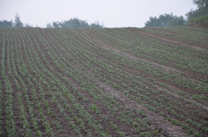

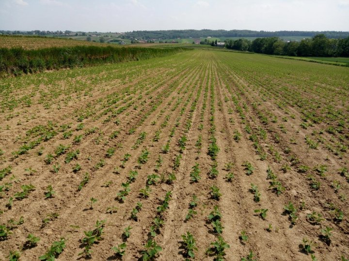

Na dzień dzisiejszy moja soja wygląda tak:
czy po takiej dawce śor było widać jakieś przebarwienia, zahamowania wzrostu?
Czyli idealnie dla soi
A u mnie nie zanosi się na deszcz ani burze jest sucho soja jak by stanęła w miejscu bez deszczu będzie kiepsko i do tego te gołębie ciągle żerują prawdopodobnie wyjadają tą soje, która jeszcze wschodzi, bo siadają w tych miejscach gdzie soja słabo powschodziła
Znalazłem cos takiego OPTIPLUS podobno odstrasza miedzy innymi ptactwo ciekawe czy to działa
Podobno można tym i soję zaprawiać
http://www.saatbau.com/uploads/magazine/OPTIPLUS.pdf
http://www.saatbau.com/uploads/magazine/soja_2016_calosc_wersja10_male_gotowe.pdf

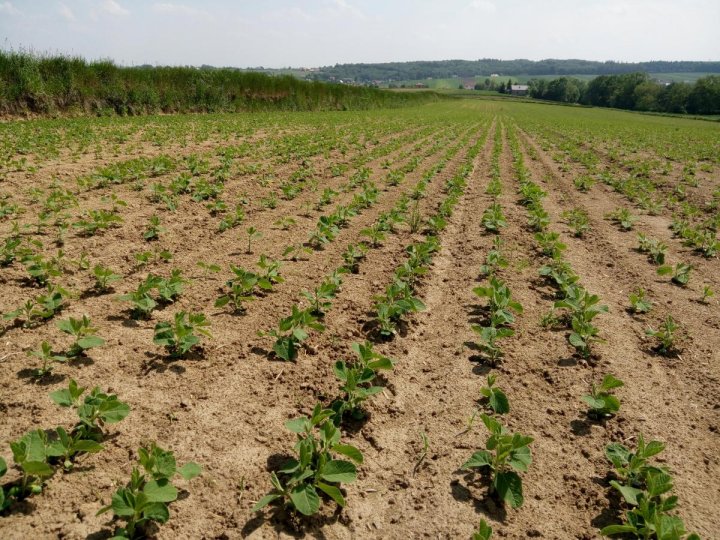

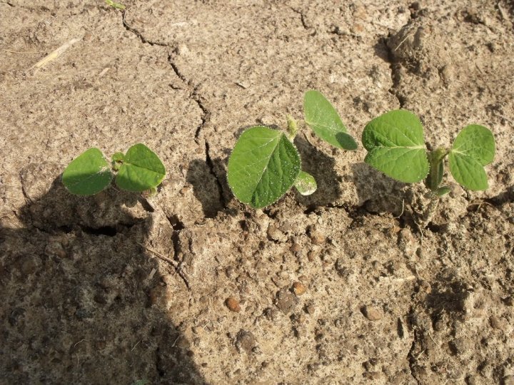

Kilka zdjęć jak to u mnie wyglada:

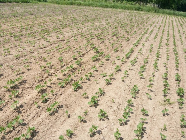

Odmiana Violetta, siana 29.IV. Przebiła się przez skorupę i ładnie rośnie.
Anuszka albo to co z niej zostało. Siana 2.V. Dwie godziny po siewie porządna ulewa i tak to wygląda.

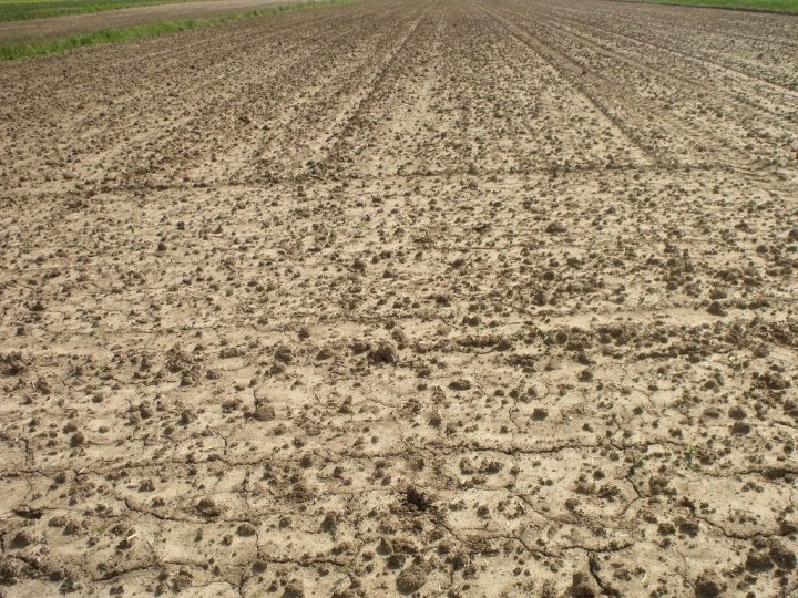

Wychodzi na pęknięciach w ziemi. Obsada na polu bardzo słaba. Jest ciepło i pada tak co drugi dzień, więc powinna wyjść ale jest strasznie zbita ziemia. Jak odgrzebałem, to jest w ziemi kiełek, tuz pod powierzchnią lecz nie może się przebić.
Ale może jeszcze nie wszystko stracone. Po dokładnej lustracji działki coś tam jeszcze ma chęć rosnąć.
Nie będę tego przesiewał, zostawię tak jak jest. Będzie nowe doświadczenie czy w baaaardzo rzadkim siewie soja może dać jakiś plon i czy ta odmiana wytworzy pędy boczne.
01_Spider
Czyli coś podobnego jak u mnie tylko, że u mnie nie chce popadać a soja tak jak piszesz jest pod skorupą, ale nie wychodzi
Mówiąc szczerze to wolałbym niemieć takiego doświadczenia, ale niestety nic na to nie poradzę tak jak i ty trzeba czekać
jahooo
Pogratuluj sąsiadowi, bo choć widać, że ziemia ciężka i sporo brył to mimo wszystko soja bardzo fajnie powschodziła gratulacje
Nooooo tym to przebiłeś wszystkich nie dość, że równo powschodziło to jeszcze bardzo dobrze ci rośnie o ile zazdrościłem poprzednim kolegom forumowiczą to tutaj mi szczenna opadła rewelacja
Czysta bez chwastów a tylko afalon + command takie pola pod soje jak najbardziej wskazane
Staszek, powinieneś być trochę dumny , dzięki twoim testom i doświadczeniom w ubiegłym roku, w tym wiele osób unika sporej ilości błędów. To, że ktoś się nie udziela na forum, nie znaczy, że go nie czyta. Sporo osób właśnie z tego forum czerpie wiedzę garściami. Szkoda tylko, że nie chcą się dzielić swoją. Ja w tym roku bardziej przenoszę się do działu gryka, bo soi nie  siałem, ale wiem, że u mnie sporo osób kontynuuje uprawę soi, mimo słabych wyników w roku ubiegłym. Z rozmów z drugim sąsiadem wiem, że w ubiegłym roku zebrał około 1,5t/ha na takiej samej glebie, jak wrzuciłem fotki. Szału nie było, ale pszenica w tym miejscu piękna i zdrowa.

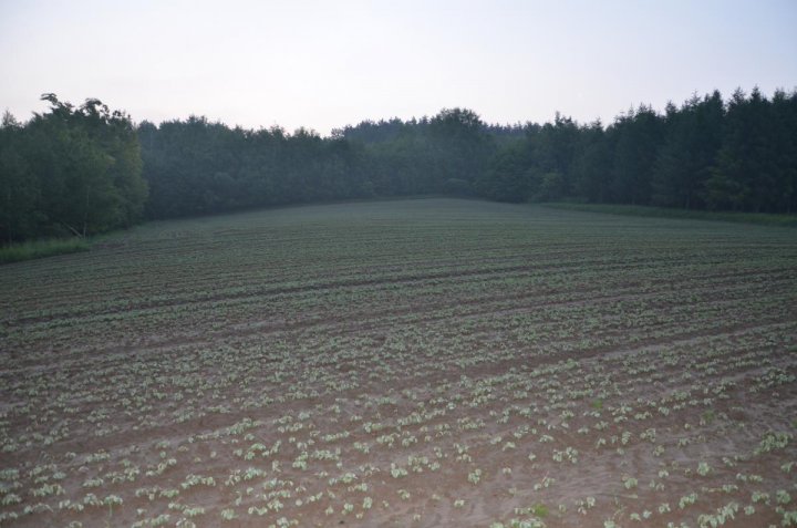

Witam,

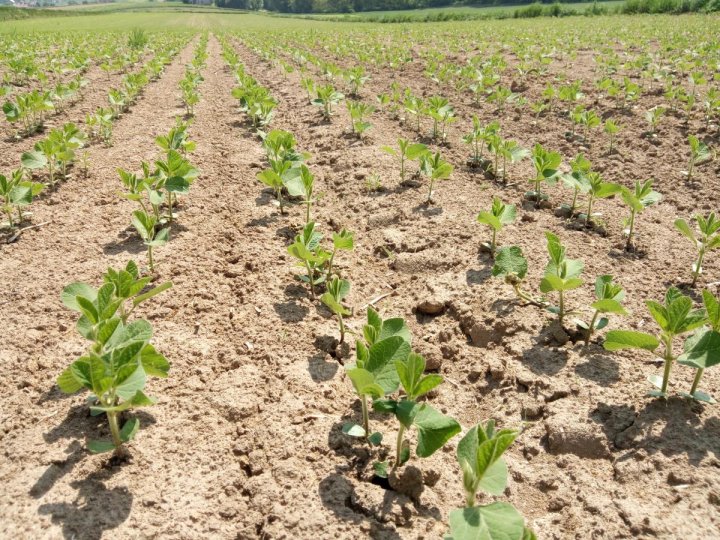

Obszedłem pola, soja ładnie powschodziła, widać rządki. Siew początek maja w ilości ok 100kg/ha co każdą leję. Opryskane 0,1-0,12 Command + 3l Pendigan i czyściutko :) Dla soi nie zaszkodziło ale nie ma chwastów jak w zeszłym roku.
Jeszcze pójdzie Harmony dla pewności ale jeszcze nie mamy. Jak ktoś potrzebuje to mogę dać namiary na priv do firmy z lubelskiego. Mieliśmy od nich rok temu.
Edytowane przez melon10641
01_Spider
Też wolałbym tego uniknąć, no ale stało się. Staram się ratować to co jest. Dopiero co zjechałem z pola. Opryskałem najgorszą pod względem wschodów działkę odżywką Black Star 1l/ha. Preparat ten ma w swoim składzie kwasy humusowe, ulmowe i jeszcze jakieś i ma wspomagać kiełkowanie oraz tworzenie większej masy korzeniowej przez rośliny a także rozluźnić troszkę glebę. Teraz czekam na deszcz i zobaczę czy to coś dało. Zauważyłem też że soja bardzo lubi ciepło. Byłem na polu ok godziny 10 rano i teraz ok 20 i różnica jest widoczna gołym okiem. Temperatura dziś u mnie to ponad 28*C.
#Sebas401
Piękna soja.
Witam faktycznie ja mało się udzielam ale w zeszłym roku poległam na soi a wszystko przez oprysk sencorem 2/3 uprawy spaliło się mimo iż ładnie powschodziła  ale po miesięcznej suszy później zaczela schnąć od góry ale pisałam i pytałam się Was co to może być i dałam do analizy i okazalo się wtedy że widocznie odmiana mavka jest wrażliwa na sencor ale w tym roku zaryzykowałam i zasiałam jeszcze raz na tym samym polu i jak na razie jest dobrze ale jest miejscami dużo powoju i skrzypu, postaram się w tym roku cos udzielać powiem tylko że tez mam zasiany groszek zielony i we środę popryskałam go agilem i na robaka sumi alpha i zastało trochę więc zaryzykowałam i szerokością lany przejechałam kawałek soi zobaczymy za 2 dni czy coś dolega soi i zrobię fotki to Wam pokaże
Koledzy wyżej ,nie będę powtarzał się,kolega pstaszek już napisał wszystko,koleżanko sebas401 chylę czoła,naprawdę wzorowa soja.Czyżby Mavka była wrażliwa na Sencor?Ja pryskałem Sencorem Merlina w zeszłym roku i było czysto i bez żadnych objawów przypalenia.W tym roku ponownie opryskałem Sencorem ale przepuścił przytulię.Będę musiał czymś poprawić.Co byście polecili?
Pierwszy raz zasiałem soję i lipa :(, na czwarty dzień od siewu dopiero opryskałem afalon+command, na następny dzień sporo popadało. (Tak sobie gdybam) Czy po 4rech dniach soja mogła puścić już kiełki? A oprysk wraz z deszczem przemieścił się w głąb gleby i uszkodził kiełki?? Powschodziła gdzie nigdzie ale jakaś taka bidna. Wcześniej rzepak pryskany galerą ( ale nic z niego nie wyszło).
do doniczki włożyłem 7 ziarenek, wszystkie wzeszły. Jakby teraz przesiać jeszcze raz, wzejdzie i dojdzie jeszcze czy oprysk afalon plus command bedzie trzymał ??
