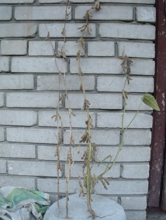

a jak w tym roku szacujecie plon soi , wytrzymała tą suszę , u mnie w okolicy ma ktoś z hektar może więcej na oko tak , kiedyś jadąc przystanąłem , ale to taka marna jest jakaś tak trochę za kolana sięga i ziarno to bidota jak skwarek wygląda , uprawiałem  z 2,3 lata temu o wiele ładniej to wyglądało

Ja przewiduje plon po suszy w granicach 600-800kg z 1ha a soja zapowiadała się, na co najmniej 2,5t z 1ha na czysto, czyli to, co bym zebrał
Niestety jak widać na zdjęciach, które wcześniej wstawiłem soja w dużej mierze się osypała trzeba było dużo wcześniej popryskać na dojrzewanie to może by tyle się nie osypało, bo była by już zebrana tylko nie wiem czy te zielone nasiona by doszły czy były by zielone po desykacji a taka zielona soje to raczej bym nie sprzedał

Powiem ze twoja wyglada na ok tone , az tak zle nie jest ja u siebie mam na gorce w dodatku glina to jesli zwroci sie koszt nasion kwalifkatu to bedzie dobrze....

No niby źle nie wygląda, ale na zbliżeniu widać jak są osypane ziarnka soi i jest tego naprawdę dużo, więc jak będzie 1t z 1ha to będę zadowolony pokryje to koszt nasion i jeszcze coś zostanie na pozostałe koszty
