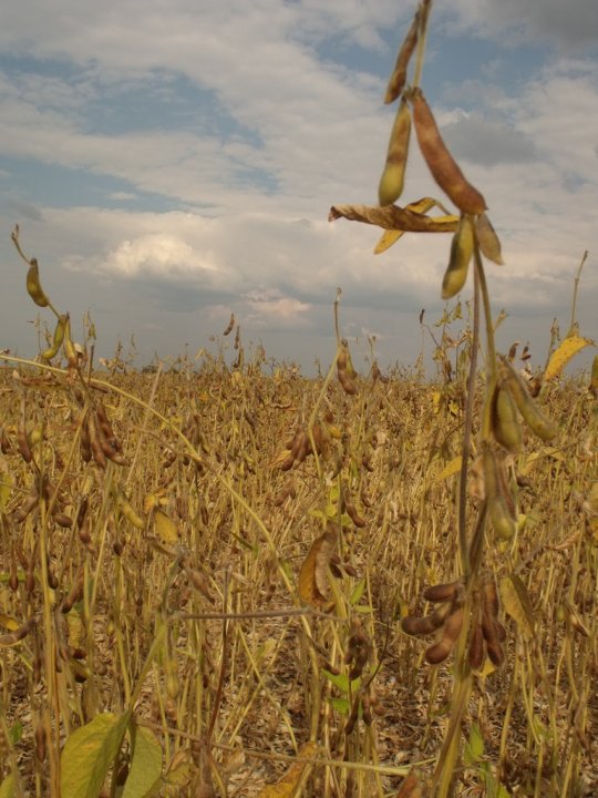

skończyłem kosić, z 3 ha mam na przyczepie ok 300 kg nasion i tyle posieje w przyszłym roku czyli max 2 ha.
Niestety chwasty i susza wykończyła soję, zresztą jak i kukurydzę, ale to inna bajka.
Soja od suszy miesiąc temu zgubiła całkowicie liście i miała może po 2 strąki i po max 2 ziarka, te wyższe strąki miały milimetrową wielkość.
ziarko suche twarde, więc nie było na co czekać i ciąć. A jutro Gminne dorzynki, kombajn wyczyszczony więc piwko i opłakiwać straty.....
Piszcie jak u was by móc wyciągnąć jakieś wnioski, ja wydaje mi się za wcześnie posiałem, moze było zbyt sucho na odchwaszczanie doglebowe i z poczatku soii brakło azotu, w przyszłym roku dam pod korzeń  ok 30 N.

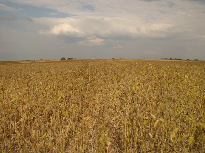

Kilka zdjeć odemnie
Tak wygląda soja obecnie. Już zgubiła listki ale ta odmiana chyba tak ma ponieważ w ubiegłym roku o tej porze wyglądała podobnie.
Za 2 max 3 tygodnie zbiór

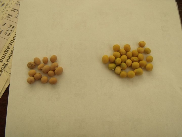

Z lewej ubiegłoroczna , z prawej tegoroczna.
Anushka na pewno w takich warunkach jak w tym roku może okazać się lepszą odmianą ze względu na jej krótszy okres wegetacji, co też sprawia, że ma mniejsze wymagania, co do zapotrzebowania na wodę

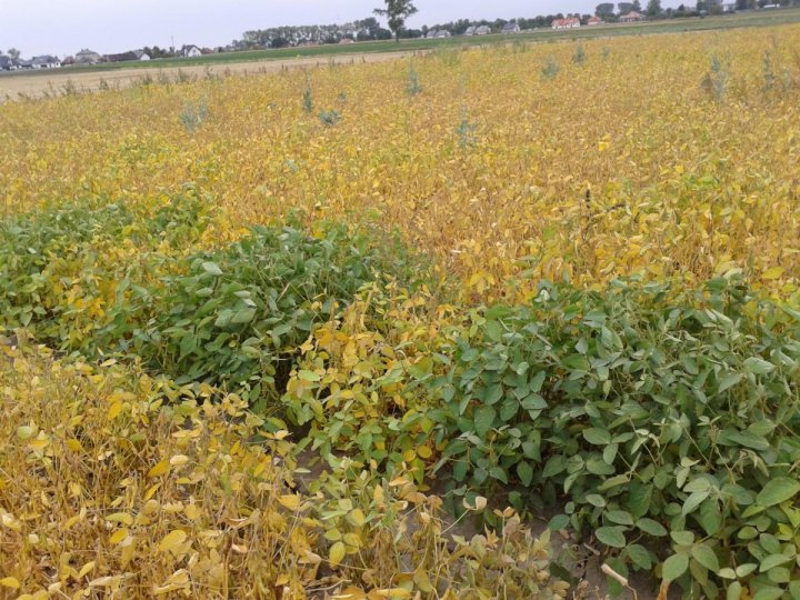

Po dzisiejszych oględzinach stwierdzam, że to jednak potas ma wpływ na to jak soja u mnie wygląda
A mianowicie zdjęcia Merlina gdzie stosowałem tylko 105kg czystego potasu na 1ha
Następnie zdjęcia Merlina gdzie zastosowałem 150kg czystego potasu na 1ha
I zdjęcia Amandine gdzie dałem 300kg czystego potasu na 1ha
To nie może być przypadek, że na polach gdzie dałem najmniej potasu soja jest prawie sucha i ma najmniej strąków a na polach gdzie dałem potasu więcej soja ma więcej strąków i jest jeszcze jasno zielona, choć sporo liści już opadło to i tak jest dużo lepsza niż ta gdzie potasu było najmniej (gleba porównywalna III-VI klasa, więc to na pewno nie wina gleby)
No i niema się, co oszukiwać w takich warunkach jak ten rok siew soi na klasie V-VI a nawet IVtej jest bardzo ryzykowny a nawet niemożliwy tak samo jak i innych roślin, dlatego na takich klasach jak V-VI lepiej p[osiać łubiny
