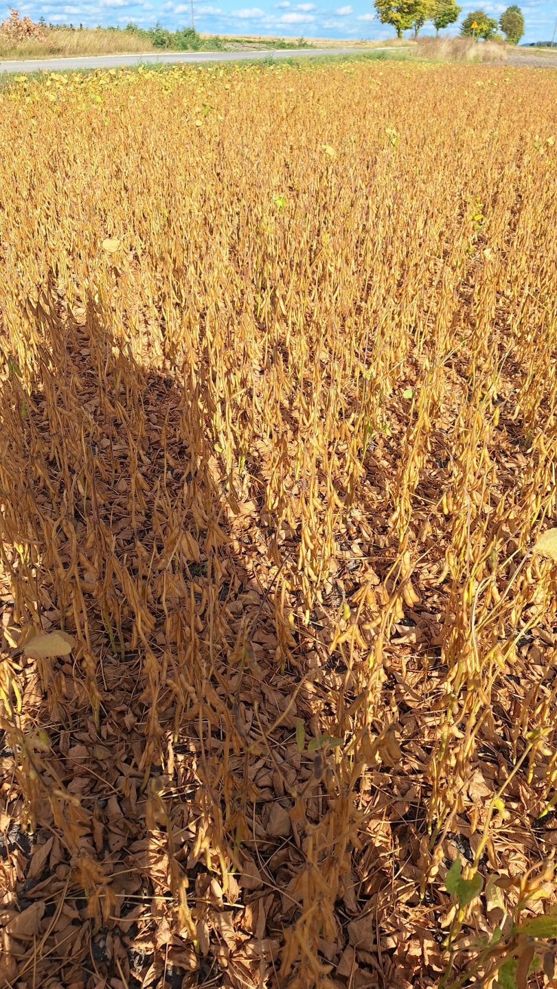

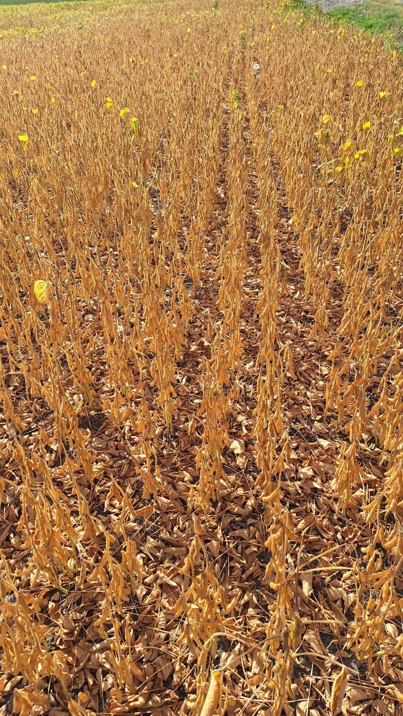

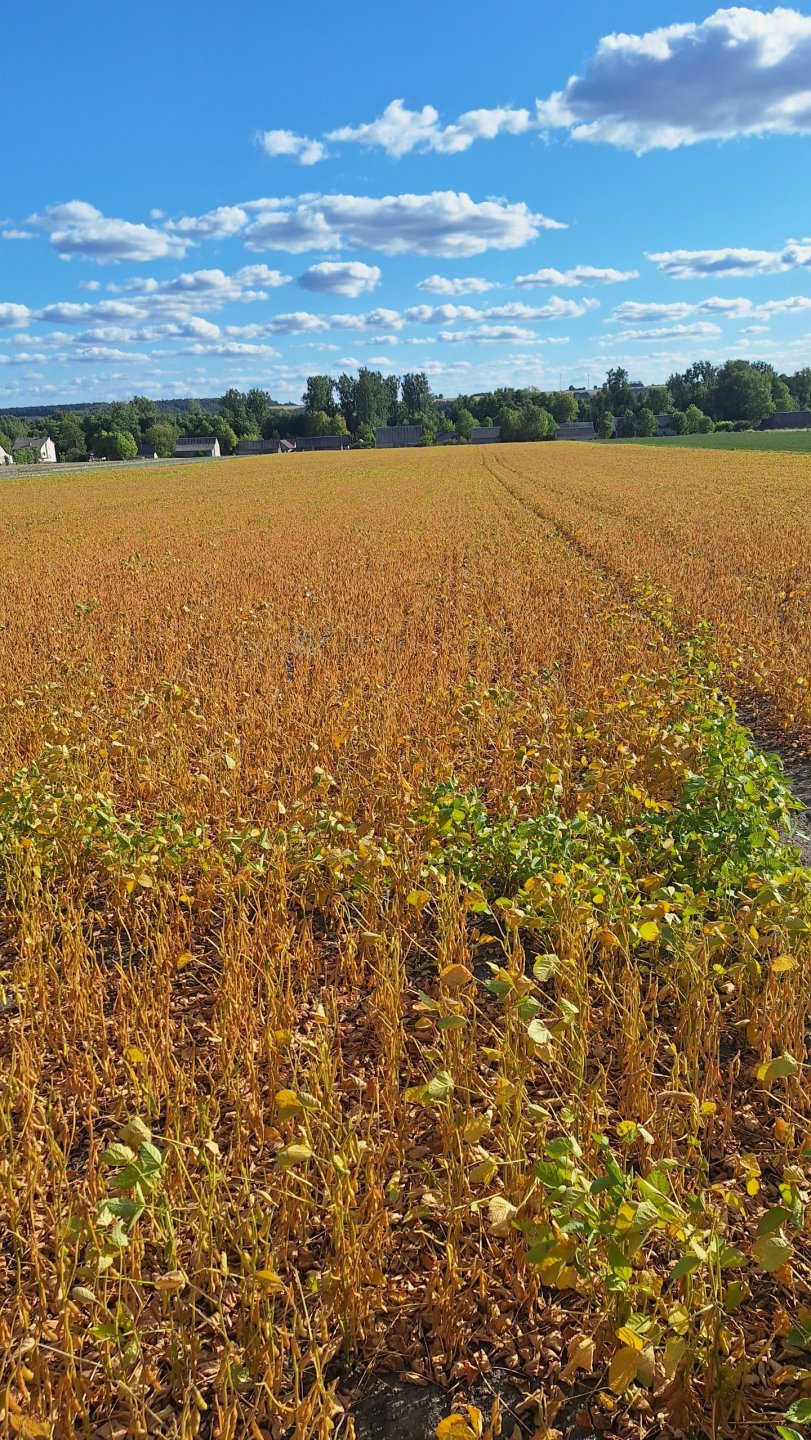

Pytanie dla znawców tematu
Ile jeszcze jej potrzeba są miejsca ze jeszcze się coś zieleni ( przeważnie co dostała przymrozkiem) ale w większości liście opadnięte
Magnolia
Abaca jeszcze
Jest szansa że ta Magnolia dojdzie pod koniec tygodnia (piątek , ewentualnie sobota ) bo potem niby deszcze zapowiadają

Ja myślę że piątek,sobota będzie do koszenia magnolia. To zielone to do piątku zniknie,ale w stonkach moga być fasole ale to po zdjęciach nie będzie nawet 1% badałaś wilgotność ? We wszystkich stonkach są ziarenka  bo u nas mówią że po 6 stronków jest puste u nas nie padało cały sierpień.
ps masz ładniejsze soje od mojej 👌

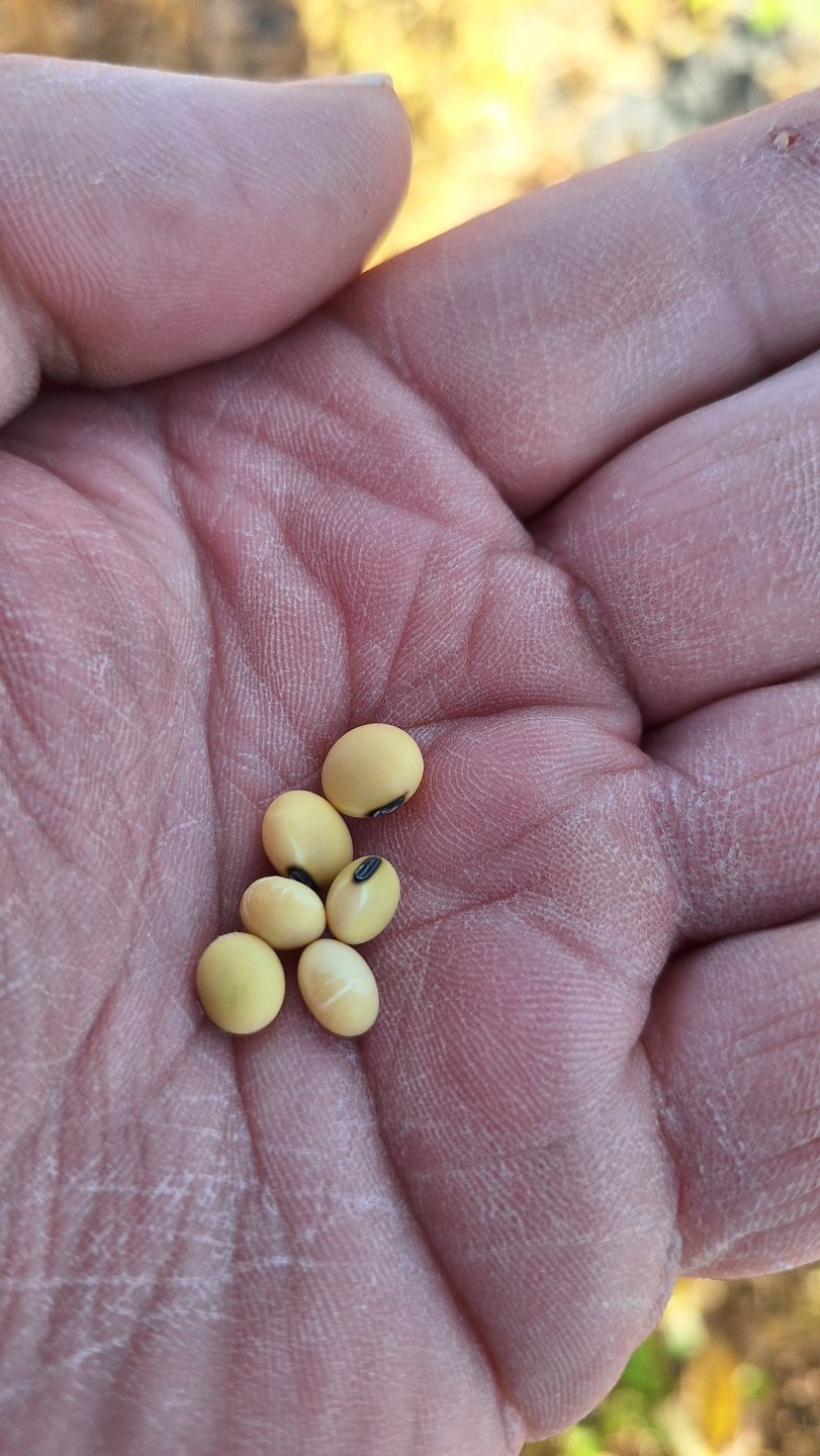

Wszystkich strąków na roślinie nie sprawdzałem  ale na 5 strąków przypadkowo zerwanych z jednej rośliny to ziaren  miała  po 2 w 3 strąkach i po 3 ziarna w 2 strąkach . Jutro pojadę to jakąś przypadkową roślinę przepatrzę całą w kwestii tego co piszesz że sporo strąków zdarza się pustych , czy tak samo jest i u mnie .
Też cały sierpień do wczoraj zero deszczu a prawdę mówiąc to chyba gdzieś od 25 lipca

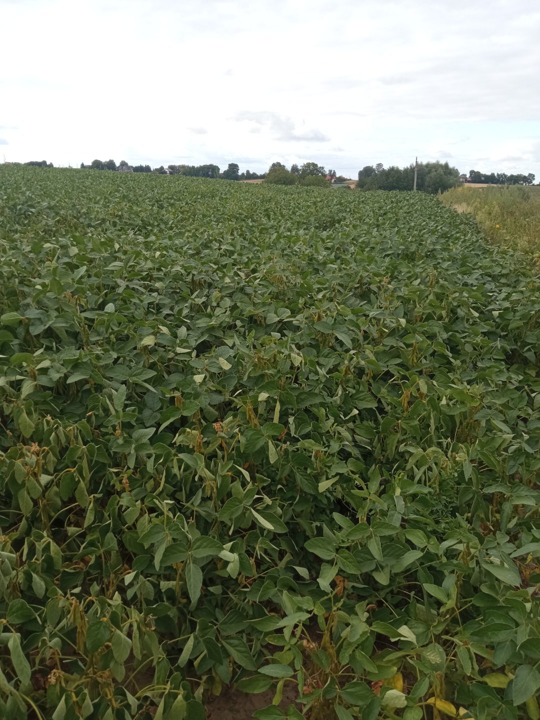

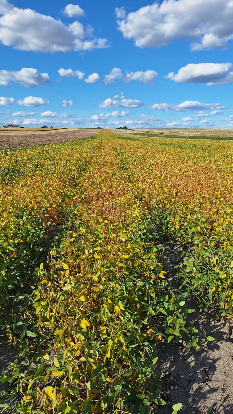

to sa zdjecie z tego roku z polski? czy raczej bulgaria? 🤔 u mnie zielona jeszcze, moze od dolu troche zolte sie liscie robia! 🤨
Z Polski jak najbardziej , przynajmniej na razie
Świętokrzyskie pow. Pińczów gm. Michałów  , zdjęcie wykonane dzisiaj
haha , to ja juz tego swiata nie ogarniam🤕 centralna polska, siane w polowie kwietnia, zielona jak diabli. w. maju zimno, nie rosla, potem sucho -nie rosla, potem mokro-odzyla i do teraz zielona. ehhhh, bez C2H5OH tego siwata nie zrozumiem 🤕😂🍷
Sucho jest, temperatura w sierpniu często była w okolicy 30 stopni i soja dojrzała przedwcześnie, kukurydzę też szlak trafia na lżejszych ziemiach, a i na ciężkich podsycha. Mam zasianą adelfię tego samego dnia i ta na dobrej ziemi zielona, a na piachu ponad pół pola bez liści. Plon pewnie nie będzie za ciekawy bo mówią, że sierpień i wrzesień buduje plon soi czy kukurydzy.
