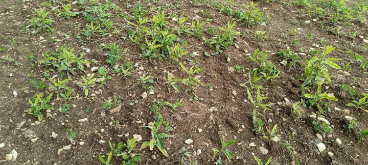

0,1 tiff + 0,5 imazamoks, tak wygląda ostrożeń, zostały pojedyńcze rośliny, na które to nie podziałało
Trza się dobrze wpatrzyć żeby stwierdzić co tam rośnie , bo na pierwsze spojrzenie ta soja co tam jest to ginie w tym oście
to z brzegu pod lasem, cud, że cokolwiek tu skiełkowało
ja tu się cudów nie spodziewam - był tu wieloletni ugór, walczę z zachwaszczeniem, soja biedna pod lasem
Edytowane przez jahooo
Ten eksperyment jest tak wiarygodny jak wybuch parówek u antka

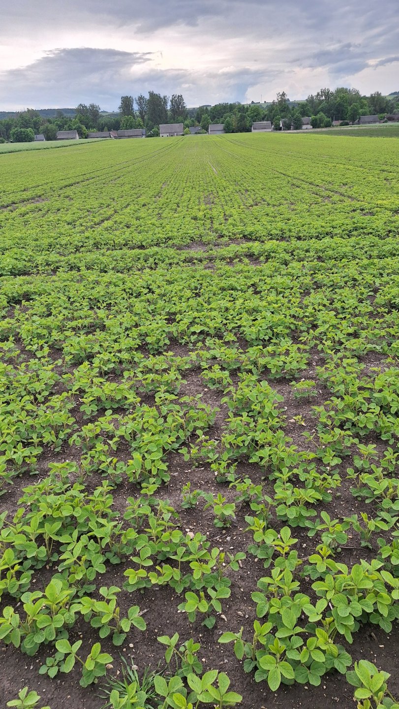

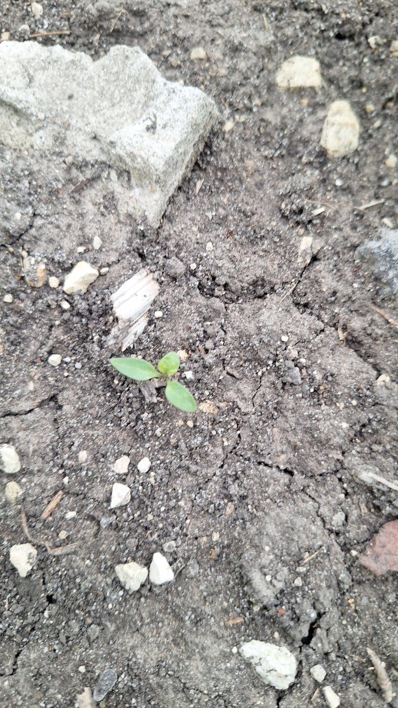

U mnie tak wygląda na tą chwilę,  a psianka w takim stadium jest , przyglądając się to tak jak by jeszcze się trafiała co dopiero wschodzi , więc z jednej strony ostatnie dni na oprysk przed zwarciem rzędów,  a z drugiej strony myślę że co ma powschodzić tych chwastów jeszcze to wzejdzie do poniedziałku- wtorku żeby przyjęło trochę oprysku

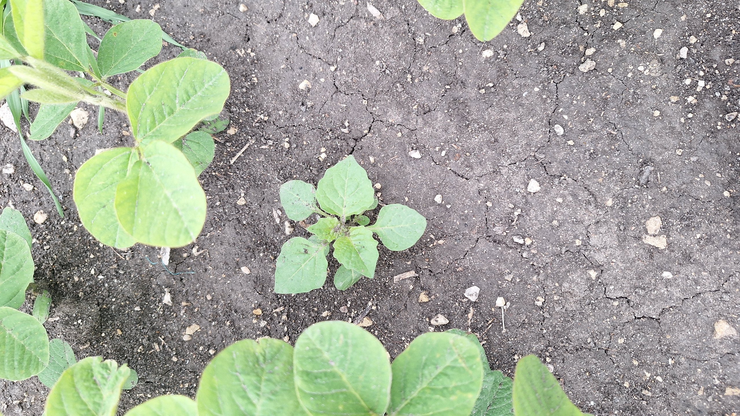

Mam odmianę Magnolia i dałem poprawkę na samosiewy rzepaku i bodziszek -pulsar 40 w dawce 1 litra i z tydzień przytrzymało ale dostała po tygodniu Asahi 0,5 litra + siarczan i wygląda tak.
Ile siarczanu dałeś?

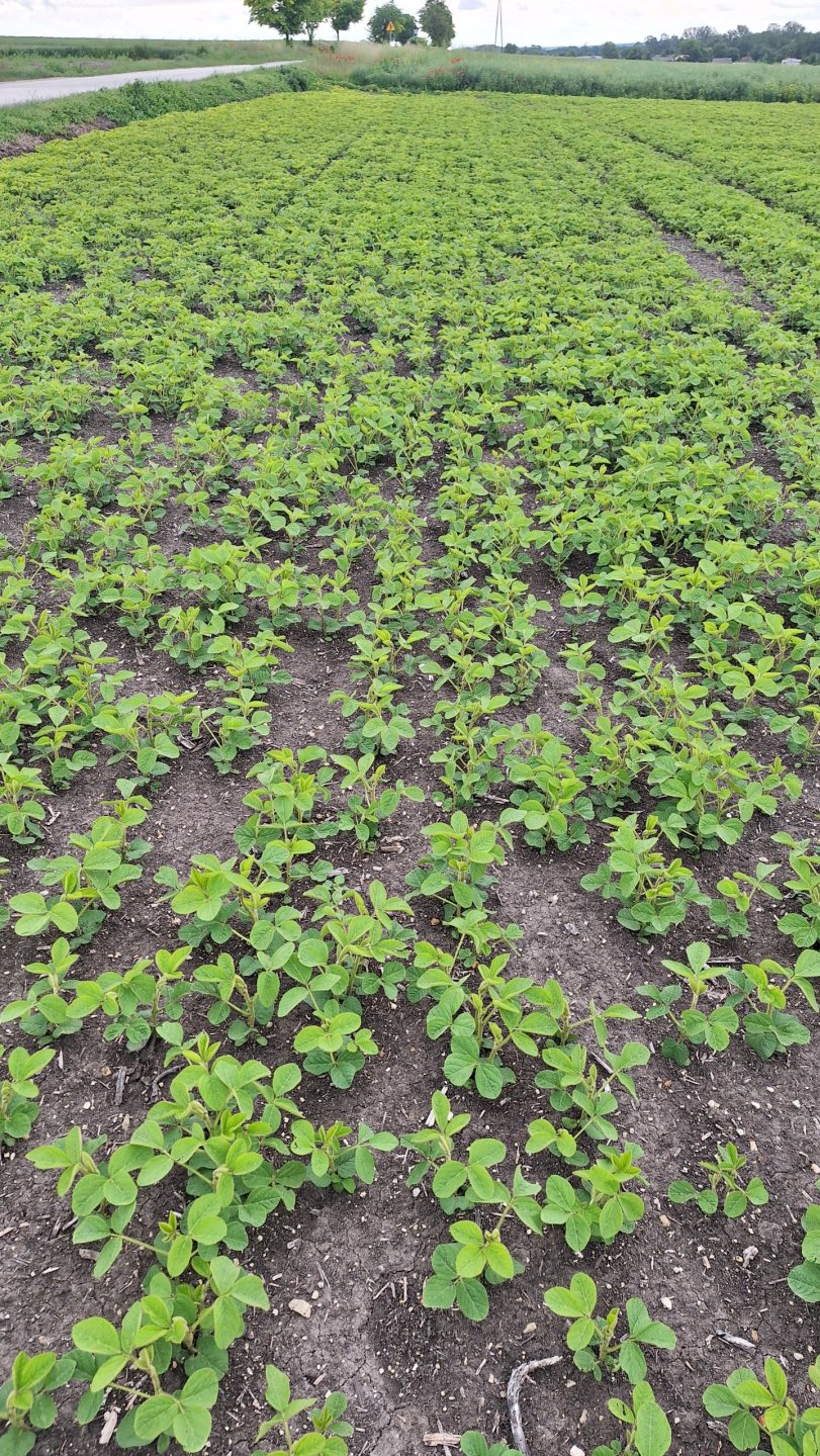

Dzisiaj opryskalem Magnolie i Abace pulsar- 0.45 L + 0.08 tiff

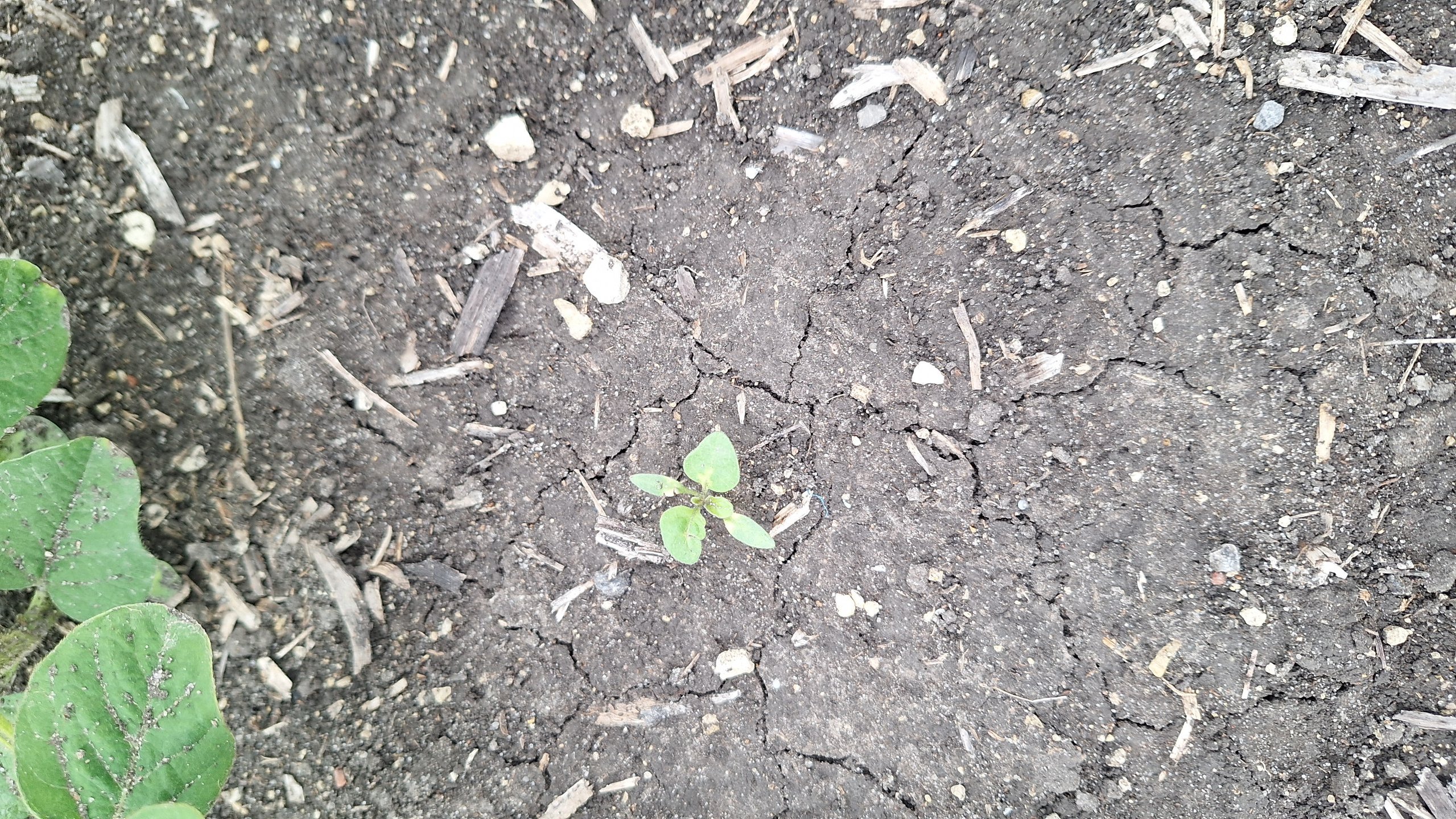

Te 0.45 pulsara psianke też zetnie ?
Pryskane było o godz 20. 130 litrów cieczy / ha dodany oczywiście adjuwant , tyle że o godz 22 wyszlem na dwór i szosa mokra , jakiś deszczyk musiał przed 22 spaść,  nie duży ale jednak szosa zrobiła się mokra,  ciekawe czy ten niewielki opad wpłynie na gorsze działanie środka ?
