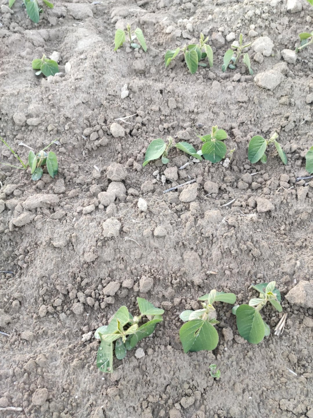

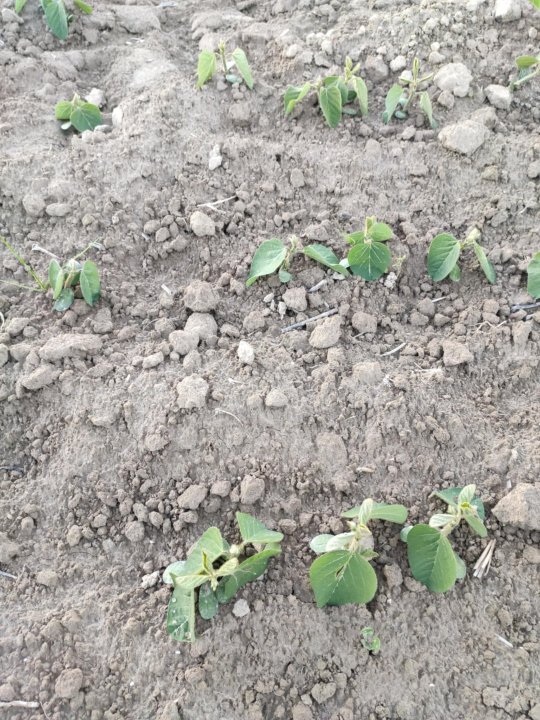

Dziś pojechałem zerknąć jak wygląda ta moja soja za gleboko posiana...
No i się okazuje że chyba jednak nie za gleboko były..  widać rzędy już.
A dobre mam porównanie bo znajomy siał kawalek obok wtedy co ja. Tylko on poznaniakiem a ja talerzowym.  Więc jego zdecydowanie plycej. U niego nie wychodzi praktycznie nic jeszcze.

Znowu bo przez 2 tygodnie stała w miejscu, a teraz przez 2 dni wyskakuje trójlistek
I jak tam wojna z gołębiami? U mnie tylko konkretne petardy odstraszają, reszta to tylko przerwa na godzinę/dwie, oswajają się i znów siadają. Na jednej działce to już nieźle na wyciągały młodych roślin, stado do 50szt. Ciągle zimno i soja stoi w miejscu w fazie liścieni,wczesnego trójlistka :/
