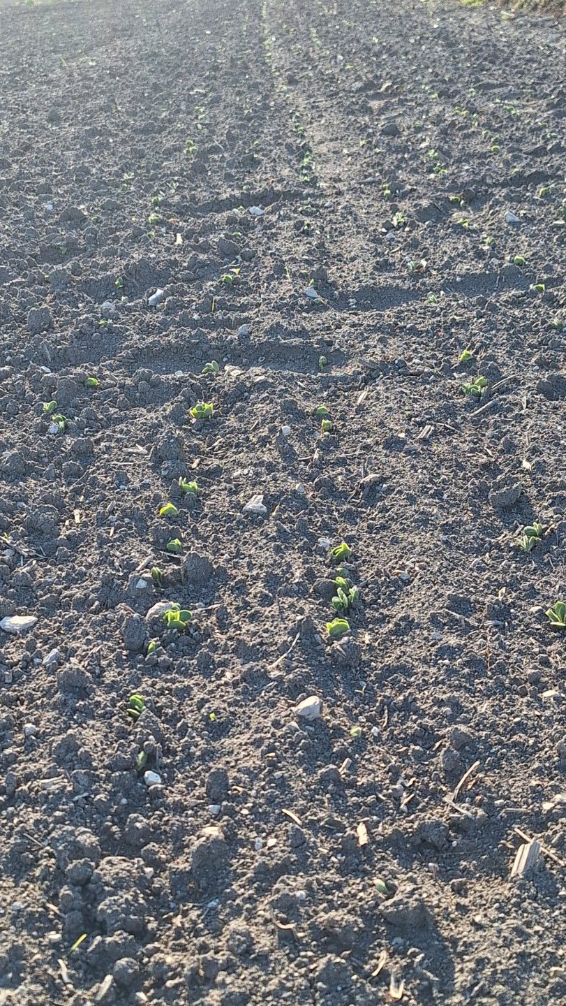

Wczoraj i dzisiaj rankiem trochę przymroziło , mam blisko domu parę krzaków borówki  - to listki obmarznięte , winogron też listki pozwijane , orzech liście zrobiły się czarne ,
Soja ? - o dziwo rośnie sobie w najlepsze , praktycznie żadnych oznak przymrożenia nie widać , z tego co tutaj piszecie to przy minus 3 to już musi bardzo odchorować , albo wręcz nie przetrwa , a u mnie nic takiego nie zaobserwowałem żeby jej się coś działo . Tu Magnolia  , zdjecie z dzisiaj
Nigdy mi soja nie przemarzała a słyszałem od znajomych ze dopiero od -5 umarzła im W nizinach bruzdach to  to mogło być i -7 .
U mnie dziś było -2 soja pojedyncze rośliny zaczynają wschodzić to nic im nie jest,za to fasolka szparagowa umarzała.

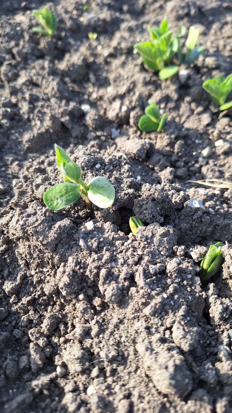

PRZYMROZEK W okolicach maja trwa przeważnie godzine  jest z reguły  3  C i soi nie rusza nie z powodu tego że tyle wytrzymuje tylko jest blisko ziemi  soja i nagrzana gleba wyżem który towarzyszy przymrozkom  powierzchnia gleby  tworzy temperatury dodatnie . U nas były pasy przymrozków i soja powyżej liścieni ścięta  w 60 % ale ta trochę wyższa tzn,  2 liście  . ZIemniaki  czarne do  samej ziemi  a soja  prawie nie ruszona przez przymrozek  ale ta przy samej ziemi co nie zmienia faktku że więcej przyjmie mrozu na klate bez uszczerbku  na zdrowiu

Ostatnie dwie noce -4 i -2/3, była główka wystawiona i czekała. Dziś od południa mega przyrost i wygląda dokładnie jak u Ciebie czyli raczej nic sobie z tego nie zrobiła. Ciekawe czy to dzięki temu, że była w tak wczesnej fazie. Dodam, że u znajomego było dużo gryki, rano była żółta, wieczorem już ciemnobrązowa, skurczona, prawie niewidoczna.

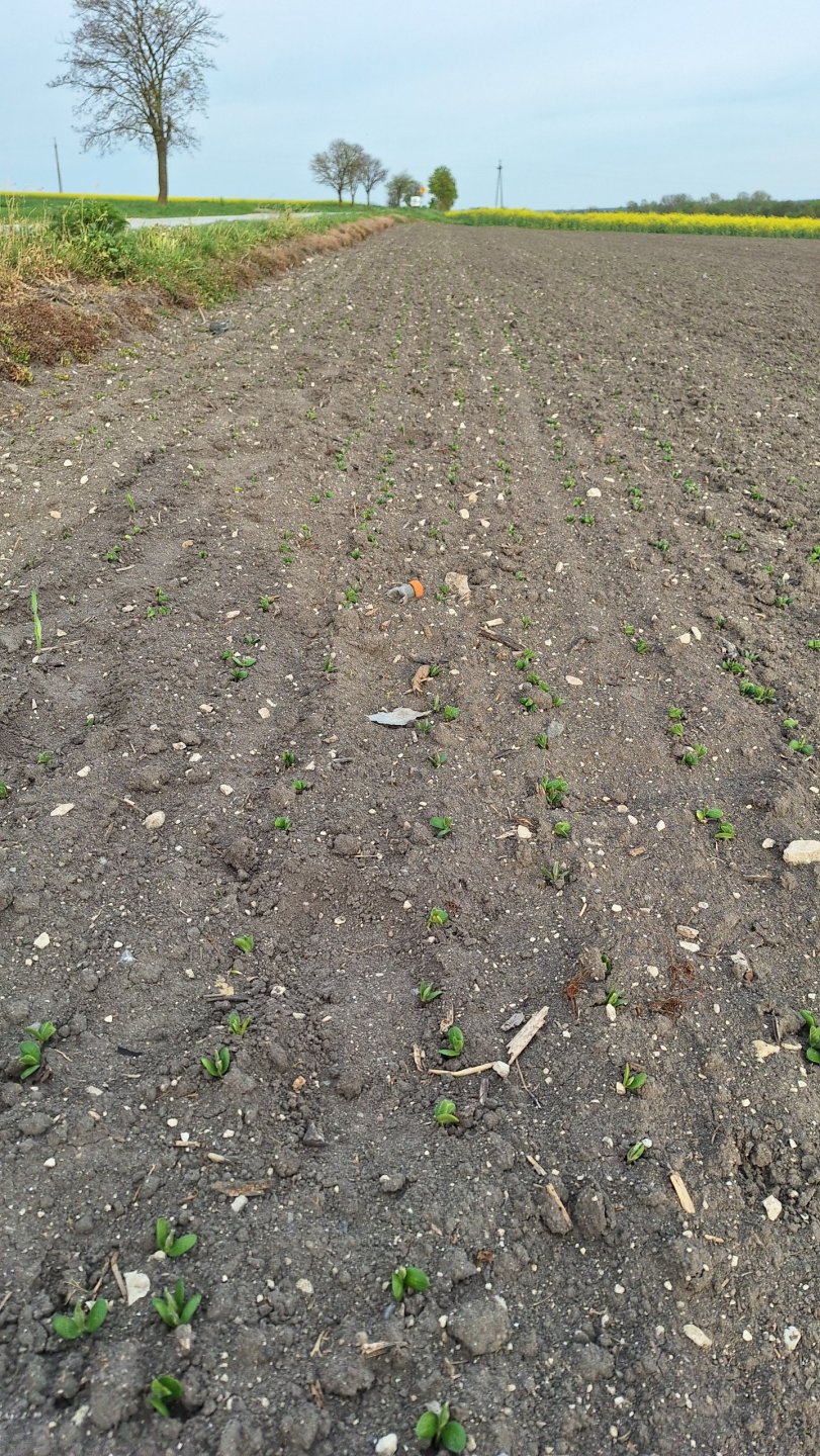

U mnie było -4 przy gruncie 2 noce w dolinie i przeżyła . Wschodzi i powoli rzadki widać . Gorzej z tą u góry ,stok do południa spadł deszcz a teraz  zaskorupilo i tu może być problem. Doglebowka była i teraz pytanie , da się ją jakoś przesiać jak by słabo wzeszła?
Pytanie jaka gleba? U mnie na ciężkich glebach jak miałem taką sytuację to soja nie dała rady wyciągnąć "główki" i w fazie łuku pękały łodygi.
Gleba tu ciężka w dolinie już ładnie wyszła choć był mróz dała radę , na górze wieje i słońce więc zabetonowano . Tylko woda może pomóc.

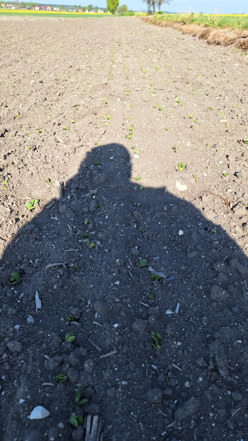

27 minut temu, Okisz napisał(a):
U mnie tak miękko że nie wiem czy zagleboko nie posiałem...
5-6 cm soja wyjdzie?

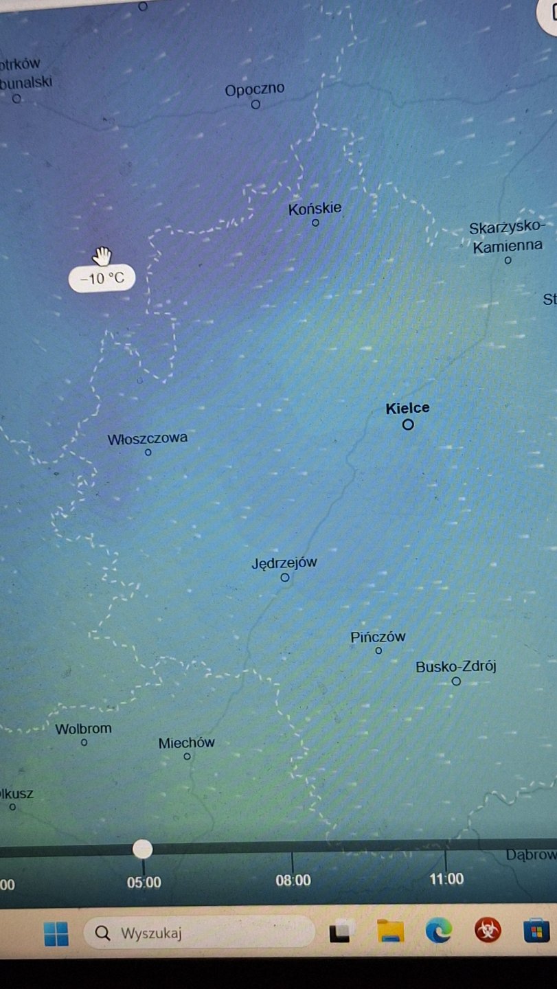

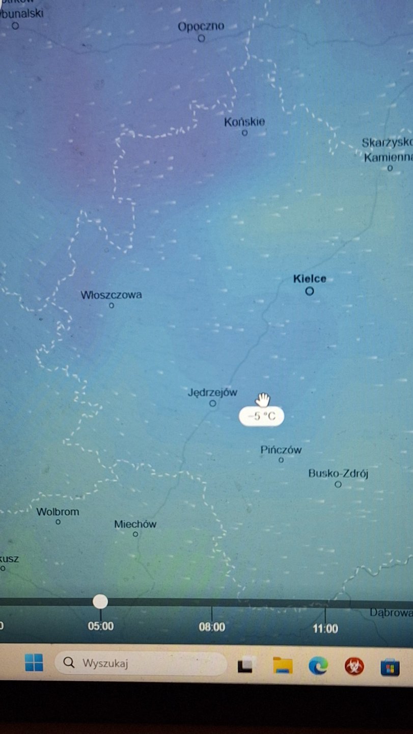

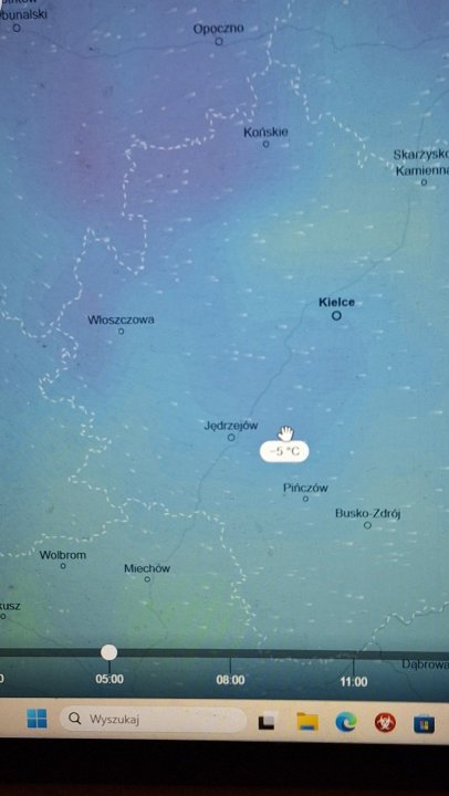

U mnie tak właśnie było siane 4 - 6 cm i wyszła elegancko , bardziej się zastanawiam nad tym co pokazuje ventuski w pogodzie za tydzień przy glebie temperatura jak by się sprawdziła to nie ma bata żeby rośliny ciepłolubne przetrzymały
Mam nadzieję że im się coś z tą pogodą pomieszało

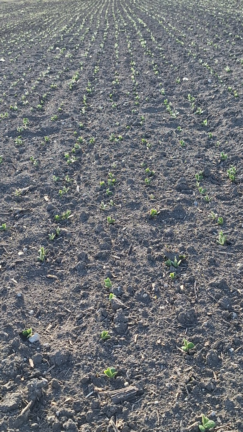

Dzisiaj też posiałem chyba jeden z ostatnich w okolicy.
Niestety sucho i słabo z doglebówką wyjechać
ja dzis zacząłem doglebówke robic. na piątek deszcz zapowiadają. a na poniedziałek przymrozek :D
soja siana w poniedziałek puszcza juz kiełki.
