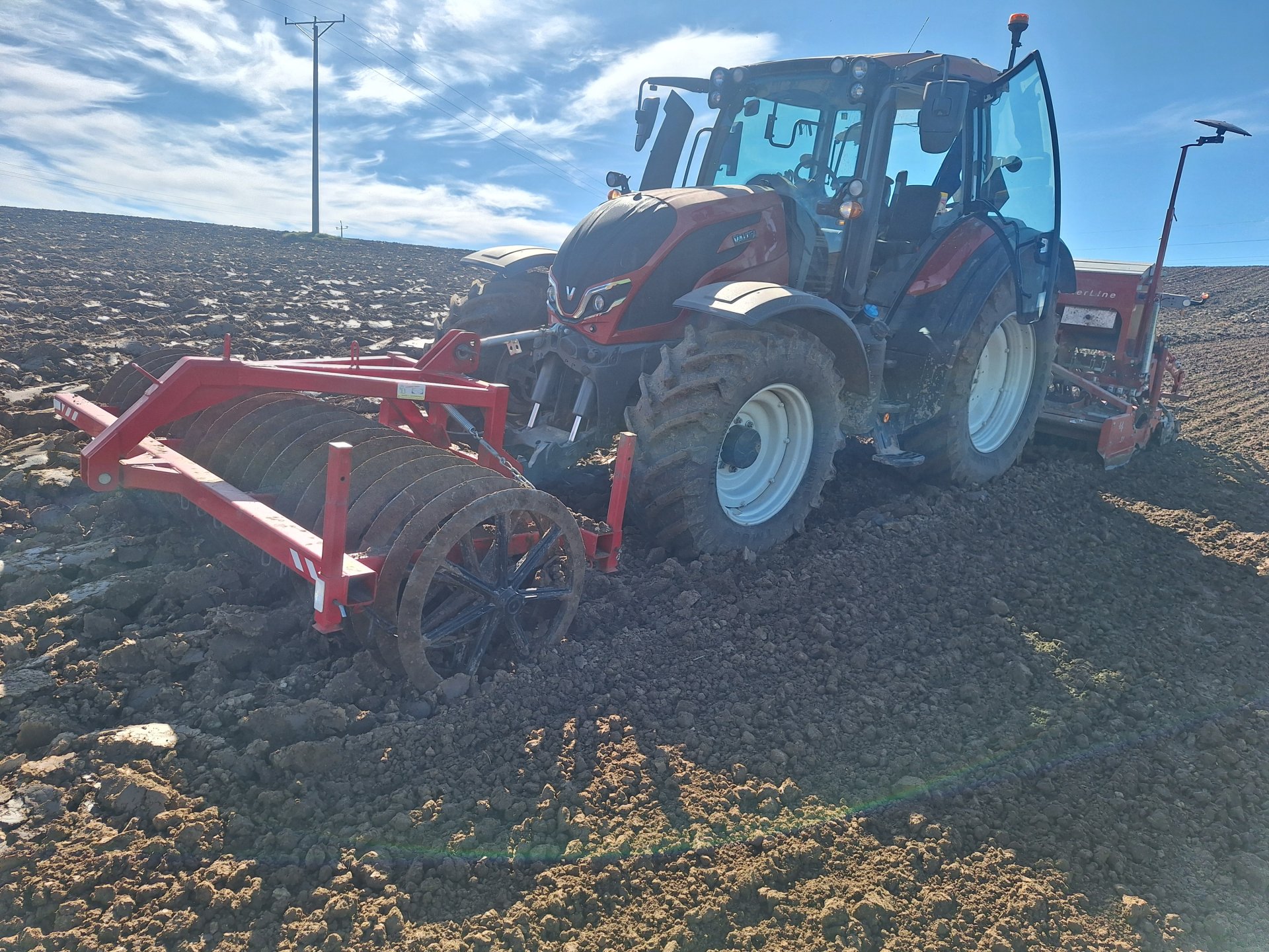

No u mnie wyglądało to tak, dzień wcześniej po południu orka, następnego dnia (zanim się wyrobiłem z ustawieniami, zaprawieniem soi itp..) kolo południa start z siewem, to pierwsze 3 razy dookoła pięknie się uprawiło, ale tych kilka godzin słonecznych zrobilo swoje i już później była troszke grudka.. ale później całe popołudnie już było zachmurzone, także już tak nie wyschło, bo na tym samym polu jak skonczylem siac soje to wyrobiłem sobie tym zestawem od razu pod fasolę I wieczorem jeszcze ją posialem i w nocy całe pole opryskalem doglebówką.. Coś tam zadziałała bo rzepaki pobielały w wiekszosci, ale wczoraj już całość poleciałem 0,8 jakiś betanex czy coś (zamiennik basagranu) +0,3 corum + 130ml butoxone bo znalazłem w jednym miejscu sporo komosek takich wychodzących już z 2 liści...

Zdjęcie po orce pod buraki, tak samo dzień wcześniej i siew takim zestawem.

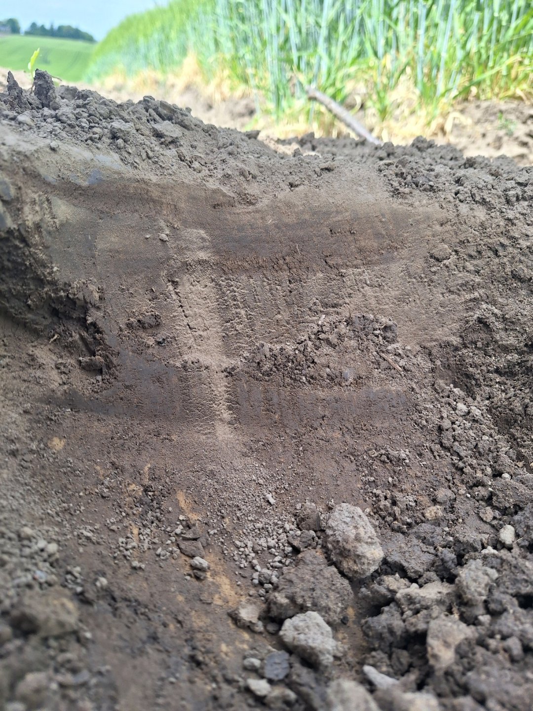

Tutaj elegandzko szpadel w ziemie wchodzi, a nieraz po zimowych orkach nichuhu coś wbić glebiej..
