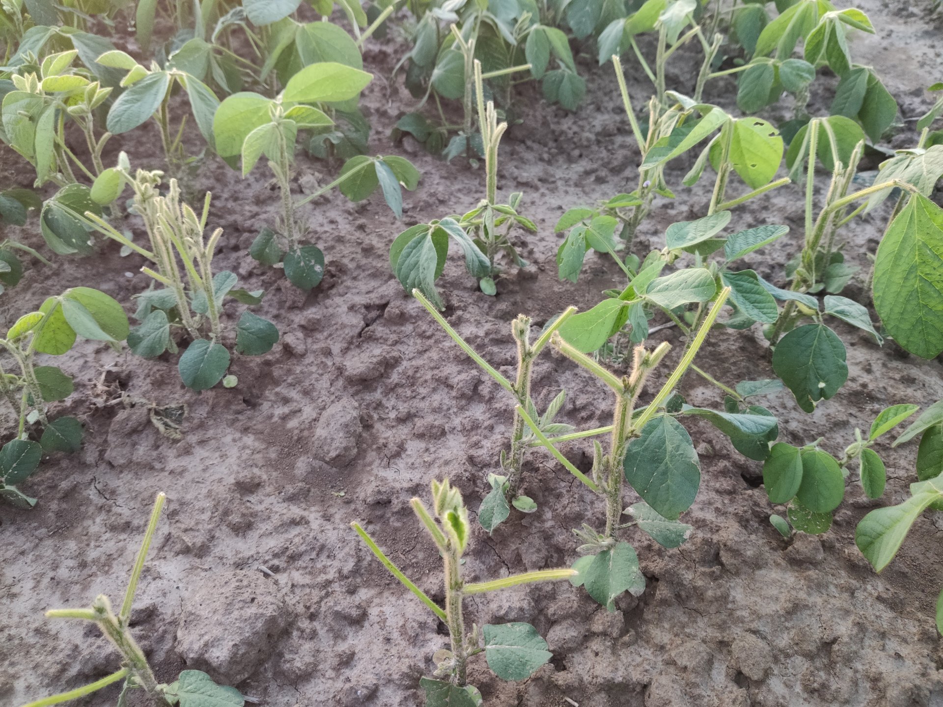

1 godzinę temu, Roxer napisał:
Tak odnośnie saren:
Ale z tego soję odbije, puści boczne rozgałęzienia.
