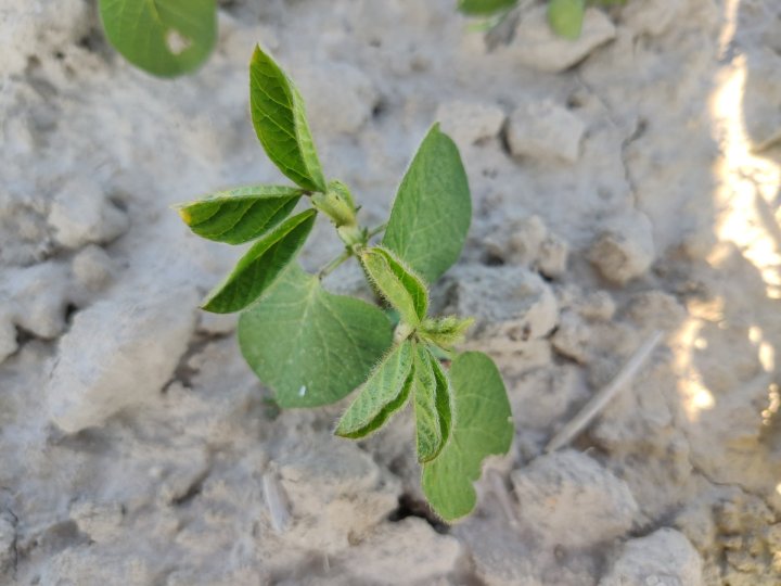

Czy to jest już faza trójlistka? Czy zaczyna się ona przy w pełni wykształconych liściach?
Zastanawiam się czy jechać już z drugim zabiegiem herbicydowym, który jest właśnie od tej fazy wg etykiety
Tak to trojlistek a zwinięty taki bo sucho trochę .

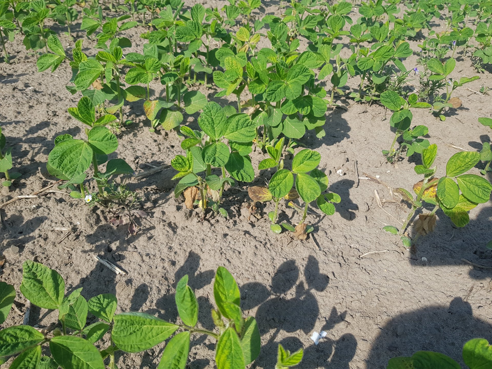

Wg mnie chizalafop czyli Labrador trochę agresywnie działają na uprawy. W burakach przy litrze pryskając wieczorem czy nad ranem widoczne jest fito . W soi też zawsze przebarwienia. Lepszy agil był
Ja dałem na hektar 108g chrizalofp-p-etylowy (piszę o ilości substancji czynnej bo na rynku są róże nazwy handlowe o tym samym składniku w różnej ilości)+4kg siarczanu magnezu. pryskane w ubiegłą środę żadnego fito nie widać.
Fitotoksyczność po labradorach i generykach wychodzi wraz z nowym trójlistkiem, w dodatku na drugi rok perz odbija. Sam szukam czegoś lepszego żeby nie walczyć co roku z perzem. Teraz po żniwach zbóż przelece glifosatem ścierniska bo jego cena spadła w porównaniu z ostatnimi latami.
Broody napisał:
Czyli taka dawka perzowa. A chwasty jak?
Może siarczan koryguje stres ?
chłopaki tu na forum pisali żeby dodawać do gramanicydu dawać siarczan i tak robię I faktycznie brak fito. Jednoliścienne powoli siadają, ale trzeba się liczyć z tym że w tych środkach efekty będą widoczne po pewnym czasie. Np w grochu po tygodniu perz kłaniał się.
